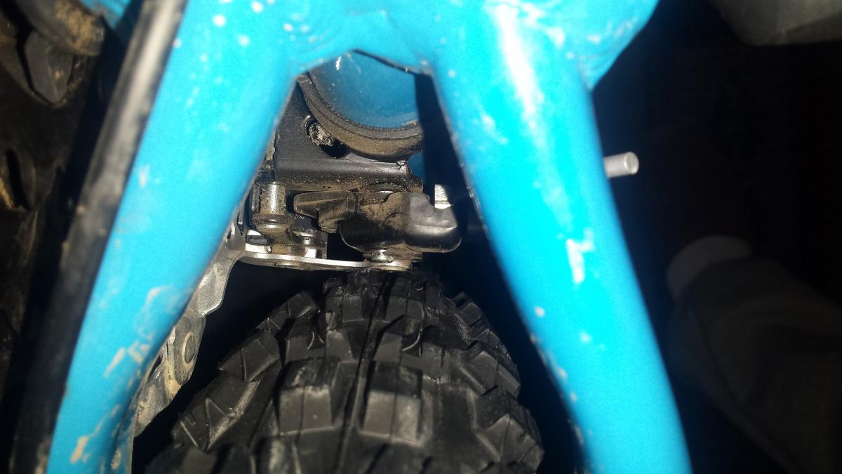

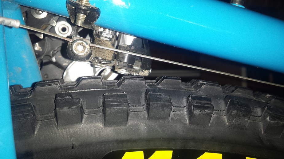

fitoro Napisano 18 Marca 2016 Napisano 18 Marca 2016 witam. jest mały zgrzyt- kupiłem i założyłem nową oponę do mojego treka x caliber 7 - maxxis minion dhf. w widełkach się mieści tylko dosłownie o 2 mm ociera bieżnik o przednią przerzutkę. czy da radę ustawić tak przerzutkę (obniżyć) tak aby nie ocierało? daje zdjęcia poglądowe
SlezaFanatic Napisano 18 Marca 2016 Napisano 18 Marca 2016 Dwa wyjścia : Wymiana przerzutki na wersję Side Swing - http://rowertour.com/shimano-fd-m8000-deore-xt-przerzutka-przednia-side-swing-na-obejme.html Drugie wyjście to wymiana tej opony na coś innego , walę w ciemno że DHF w X-Caliber to jak strzelanie z armaty do wróbla.
Rocky98 Napisano 18 Marca 2016 Napisano 18 Marca 2016 Nawet gdyby udało Ci się ustawić tak, aby opona nie tarła o przerzutkę. To przy wyjeździe w błotnisty teren zapchasz ją błotem.
fitoro Napisano 18 Marca 2016 Autor Napisano 18 Marca 2016 Kurde to kicha. Ale dałem ciała. Wypada zmienić oponę na troszkę lżejszą. Dzięki za pomoc Czy top swing by się nadał. Zależy mi na tej oponie bo jak jeździłem na fabrycznych bontragerach z małym bieznikiem to momentalnie się zapychały błotem i dosłownie robił się jeden wałek
SlezaFanatic Napisano 18 Marca 2016 Napisano 18 Marca 2016 Czy top swing by się nadał. Top Swing niczego tu nie zmieni. Zaręczam ci że nie jest ci potrzebna guma typu Maxxis DHF - tą oponę używa się w downhillu i to zazwyczaj z przodu - strzelam w ciemno że taki Trail King 2.2/ Mountain King II 2.2 byłby tu aż nadto , saguaro też trzyma całkiem nieźle jeśli nie jeździsz dzień w dzień po rąbance na sekcji RTV AGD .
