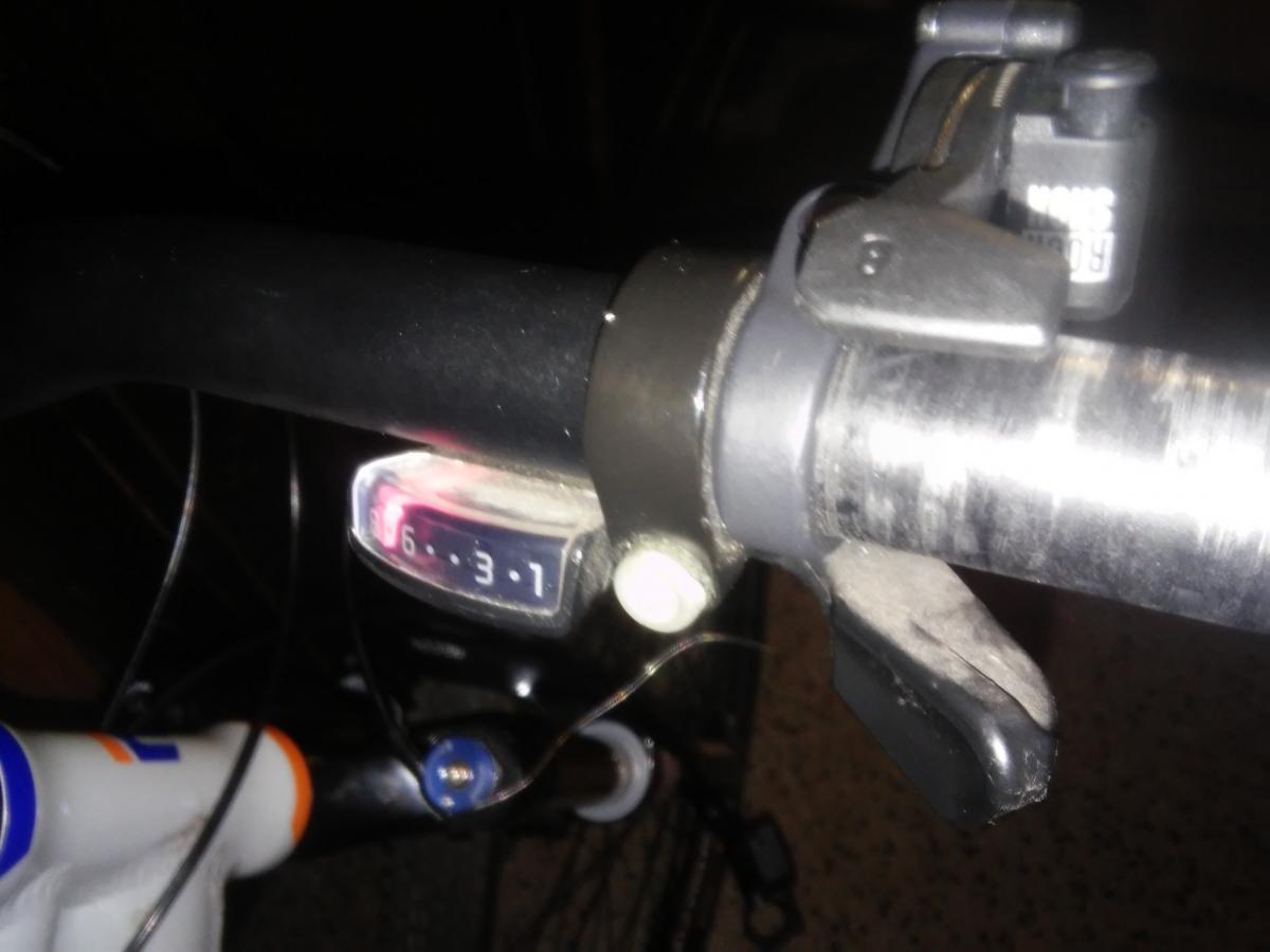

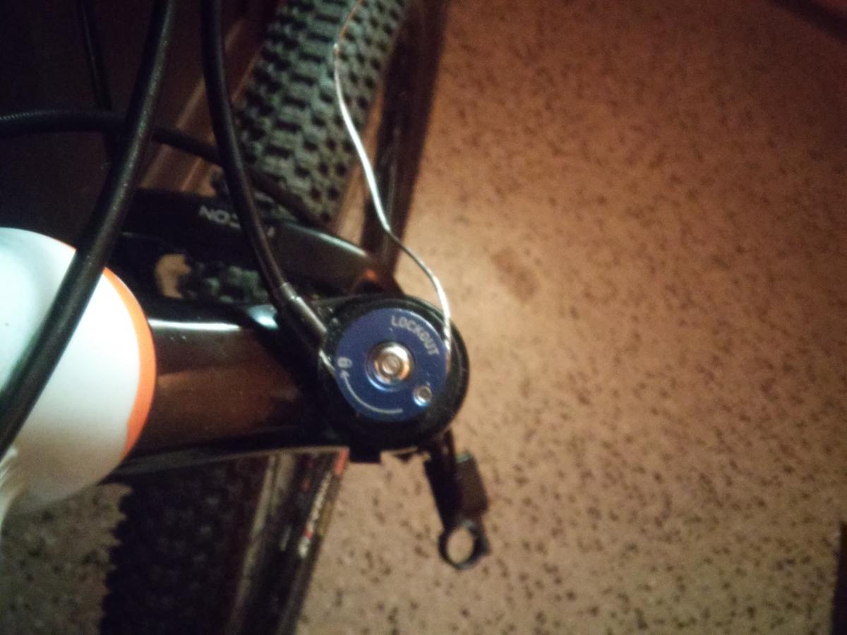

brHse Napisano 16 Marca 2016 Udostępnij Napisano 16 Marca 2016 Witam, kupiłem dziś amortyzator ROCK SHOX RECON SILVER RL założyłem wszystko miodzio do momentu założenia manetki poplock. Pociągnąłem za dźwignie, nie poszło lekko, a amortyzator się nie zablokował. Dodam że pokrętło blokady chodzi ciężko. Cytuj Odnośnik do komentarza Udostępnij na innych stronach More sharing options...
kudizc Napisano 16 Marca 2016 Udostępnij Napisano 16 Marca 2016 Zdaje się, ze opcje są dwie: albo jest za mało oleju w tłumiku, albo sam tłumik jest uszkodzony (może to tylko oring). Najlepiej było by zajrzeć do środka. Operacja nie jest, aż tak trudna do ogarnięcia. Cytuj Odnośnik do komentarza Udostępnij na innych stronach More sharing options...
kemot1974 Napisano 16 Marca 2016 Udostępnij Napisano 16 Marca 2016 załóż manetkę z lewej strony kierownicy i obróć w taki sposób , aby napis nie Rock Shox nie był do góry nogami, powinno być poprawnie Cytuj Odnośnik do komentarza Udostępnij na innych stronach More sharing options...
kudizc Napisano 16 Marca 2016 Udostępnij Napisano 16 Marca 2016 przecież ta manetka, pomijając fakt, że jest założona odwrotnie powinna blokować linkę prawidłowo Cytuj Odnośnik do komentarza Udostępnij na innych stronach More sharing options...
Corally Napisano 18 Marca 2016 Udostępnij Napisano 18 Marca 2016 To że pokrętło chodzi ciężko to jest normalne, piszesz ze nie blokuje ci amortyzatora, a manetka przekreca pokrętlo? Cytuj Odnośnik do komentarza Udostępnij na innych stronach More sharing options...
brHse Napisano 18 Marca 2016 Autor Udostępnij Napisano 18 Marca 2016 Przekręca Cytuj Odnośnik do komentarza Udostępnij na innych stronach More sharing options...
Corally Napisano 18 Marca 2016 Udostępnij Napisano 18 Marca 2016 To mało naciagnales linkę albo nie ma oleju w tłumiku. Cytuj Odnośnik do komentarza Udostępnij na innych stronach More sharing options...
Mod Team Puklus Napisano 24 Marca 2016 Mod Team Udostępnij Napisano 24 Marca 2016 Nawet jak by nie było oleju pokrętło ma sie kręcić lekko, bez większych oporów a manetka pracować płynnie aż do kliku. A to że nie blokuje to nie koniecznie brak oleju, choć to najczęstsza przyczyna. Cytuj Odnośnik do komentarza Udostępnij na innych stronach More sharing options...
Marjanek Napisano 28 Marca 2016 Udostępnij Napisano 28 Marca 2016 Ten amor to nowy czy używka ?Jeśli sam chcesz spróbować coś zdziałać, to roboty jest na 5 minut . A nawiasem to powinno być tam (+/- 3 ml) 147ml oleju 5w. Cytuj Odnośnik do komentarza Udostępnij na innych stronach More sharing options...
