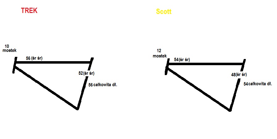

RybkaNaKolach Napisano 12 Marca 2016 Napisano 12 Marca 2016 Witam. Jako, że jestem tu nowa i to mój pierwszy post, na wstępie chciałabym powitać wszystkich forumowiczów rowerzystów Na rowerze szosowym jeżdżę już jakiś czas i chciałabym go wymienić na nowszy. Niestety (jak to przeważnie kobiety) nie do końca znam się na sprawach technicznych. Choć nie mówię, że wcale Mam już upatrzony rower, pozostaje mi tylko pojechać, obejrzeć, przymierzyć!!! i kupić. Ma to być rower na dłużej więc chciałabym, żeby dobrze pasował. Obecnie jeżdżę na: Trek rozmiar 54/M ?? Chcę zakupić Scotta 54/M Mój wzrost to 169 cm Długość całkowita rury podsiodłowej (od śr. suportu) Trek: 55,5 cm (tak mi wyszło) Scott: 54 cm Dł. rury podsiodłowej od śr. suportu do śr rury poprzecznej Trek: 52 cm Scott: 48cm Długość rury poprzecznej (środek/środek) Trek: 55 cm Scott: 55 cm Z tego wynika, że oba rowery są takie same i nie powinnam się martwić. Moja rama wydaje mi się dobra lub leciutko za duża. Jak stoję nad rowerem to rurkę poprzeczna mam tuz poniżej kroku (więc za wysoko?). Czasami mi się wydaje, że kierownica w treku jest "za daleko". Palce stóp mają kilka centymetrów zapasu do przedniego koła. Siodełko mam tuż nad końcem rury podsiodłowej, prawie na tej samej wysokości co mostek. Czy ta rama powinna być na mnie dobra, ewentualnie która będzie lepsza (rozmiar 52?). I na co jeszcze mogę zwrócić uwagę przy zakupie. Z góry dziękuję za pomoc

RybkaNaKolach Napisano 17 Marca 2016 Autor Napisano 17 Marca 2016 wrzucam wymiary starego treka i nowego scotta. Moje odczucia z jazdy pozytywne. Rama mniejsza, lepsza. Tylko mostek do zmiany. Moge jeszcze kiedys wrzucic zdjecia tylko jakie, czego. P.S. Pytanie nt wysokosci kiery i mostka mogło byc prowokacyjne a moje siodełko "tuz"nad koncem rury i tak znajduje sie ze 7 cm nad.
