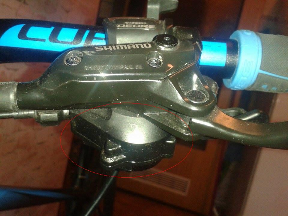

19piter64 Napisano 27 Marca 2016 Autor Napisano 27 Marca 2016 a do czego służy ten "zbiorniczek" zaznaczony na czerwono ? Zauważyłem, że jest od spodu zapocony . Cytuj
Marcin9 Napisano 27 Marca 2016 Napisano 27 Marca 2016 (edytowane) To manetka służy do zmiany biegów Nie ma w niej żadnego płynu więc nic z niej nie powinno ciec... Przetrzyj ją może po prostu coś ci się tam rozlało... Edytowane 27 Marca 2016 przez Marcin9 Cytuj
tobo Napisano 27 Marca 2016 Napisano 27 Marca 2016 Być może klamka cieknie, przydałoby się zrobić dokładny ogląd jej boków i spodu - pęknięta membrana w zbiorniku? Cytuj
Mod Team Puklus Napisano 28 Marca 2016 Mod Team Napisano 28 Marca 2016 Jeżeli klamka sie stała zauważalnie miększa od przedniej, a powinny być porównywalne ( prawa zawsze będzie miększa z racji na długość przewodu) , to gdzieś jest wyciek i sie układ zapowietrzył. Skoro masz mokrą manetkę, cieknie z klamki. Jak hamulce zaczęły piszczeć, może tez cieknąć z zacisku. Nie oszukujmy sie ten hamulec to padlina. Cytuj
