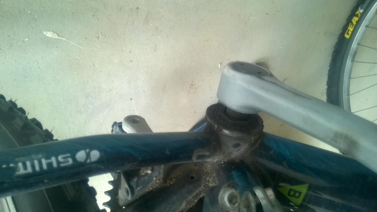

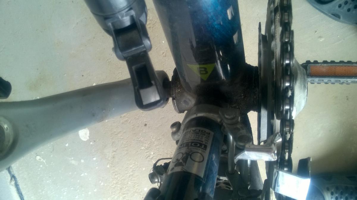

Cześć, posiadam stary 15 letni rower Winner (chyba polska produkcja) Generalnie planuje zrobić w tym rowerze remont kapitalny ale na razie zaczynam od korby. Na wałku pojawiły się luzy więc plan jest żeby ściągnąć korbe. Przy okazji planuje oddać ramę do piaskowania i prysnąć ją pistoletem w garażu. Pytanie brzmi czym ściągnąć tą korbe. Zdjęcia w załączniku. Nie chce kupować kluczy po omacku, być może ktoś ma z tym doświadczenie i potrafi stwierdzić lub ewentualnie podpowie jak to pomierzyć. Z góry dziękuje za pomoc.

Wygląda jak najzwyklejsze mocowanie na kwadrat i ściągacza do korb na kwadrat potrzebujesz.
Jest jednak 1 dość rzadka alternatywa. Zdejmij te plastykowe zaślepki - jeśli są gwintowane lub pod spodem są nakrętki (lub jedno i drugie) to wystarczy najzwyklejszy ściągacz do korb na kwadrat.
Jeśli są śruby to je wykręć, bo bardzo rzadko zdarza się, że korba ma specjalny gwint M8 i wystarczy wkręcenie takiej śruby i korba spadnie.

Kup ściągacz do korby. Jakikolwiek który weźmiesz z allegro będzie tutaj pasować. Musisz odsłonić plastikową zaślepkę (szara) w ob ramionach. Będziesz miał tam śruby w środku. Wykręcasz je kluczem nasadowym 13. Następnie ściągacz ramiona ściągaczem.
Suport wykręcasz w taki sposób, że bierzesz śrubokręt płaski lub przecinak z młotkiem i pukasz w ten pierścień, który na obwodzie ma wpusty. Następnie odkręcasz miskę.

Dzięki wszystkim za odpowiedzi dzisiaj zdejme zaślepki i sprawdze jeszcze dokłądnie.
