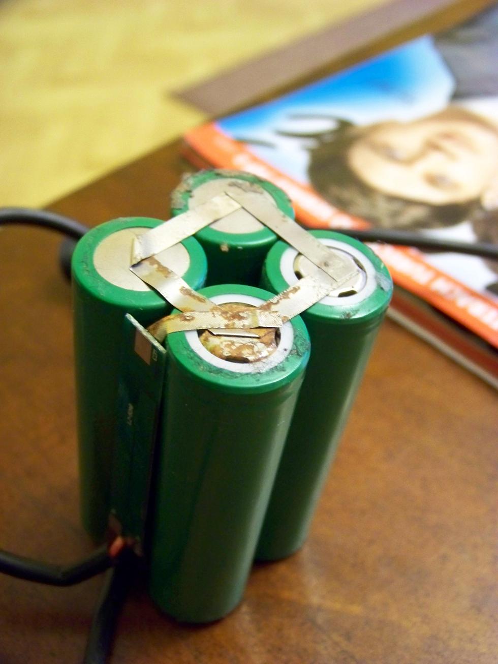

Trudno to będzie zdiagnozować, bo nie da się niezależnie pomierzyć ogniw zmontowanych w pakiet. Ja zaryzykowałem i pakiet rozciąłem, w końcu lampka i tak była niepewna, działała połowę tego czasu co kiedyś i wyłączała się niespodziewanie. Wcześniej sygnalizowała koniec prądu miganiem i przełączała się w tryb tzw. moon - jakieś 20 minut lichego światła, ale zawsze to coś. Pakiet naładowałem normalnie, rozciąłem i zmierzyłem napięcia: dwa ogniwa 4v, a dwa 3,8v - i wiadomo, te dwa słabsze do kosza. Ponieważ nie byłem w stanie stwierdzić jakiej są pojemności, a dobieranie ogniw do pakietu mających różne pojemności może powodować kłopoty, wymieniłem wszystkie, każde o pojemności 2200mAh.
Aha, zanim wystąpiły problemy z pojemnością, pewnego dnia oryginalny pakiet bardzo długo się ładował i cały się zagrzał. Od tej pory lampka świeciła znacznie krócej, pomimo tego, że pakiet ładował się poprawnie, choć tak jakby krócej niż kiedyś. Teraz póki co działa, ale ogniwa są z odzysku, z rozmontowanych baterii laptopowych, co prawda dobierane według napięcia po naładowaniu (każdego z osobna w dwukanałowej ładowarce DSD), niemniej pewnie długo nie pociągną.

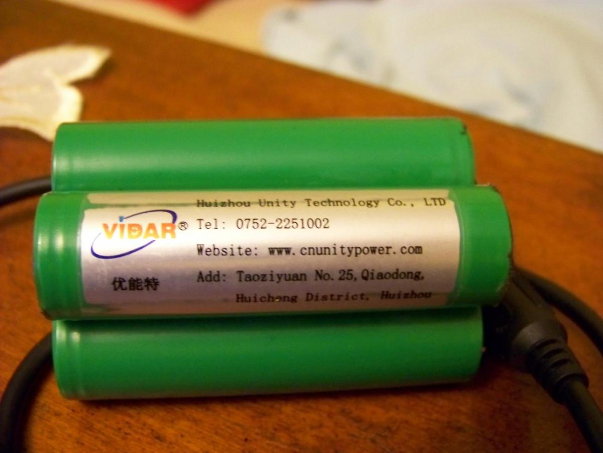

Zdjęłam dziś ta folie z pakietu akumulatorów i ewidentnie na jednym ogniwie jest rdzawy nalot jakby wylało. Z Solarstorm dostałem ofertę na koszyk na ogniwa ale 80 zł za taki wynalazek to trochę za dużo, oryginalnego pakietu tez nie kupię bo nie lubię jak ktoś ze mną pogrywa. Solarstorm zapewnia ze ogniwa są od renomowanego dostawcy BAK a to jakiś chiński sh*t. Wiec zostaje zabawa w druciarstwo...

A co to jest renomowany dostawca BAK?
Dobre ogniwa to LG, sanyo, panasonic...
Ale chyba BAK to nie to samo co Vibar wiec to jest oszukiwanie klienta i tyle.

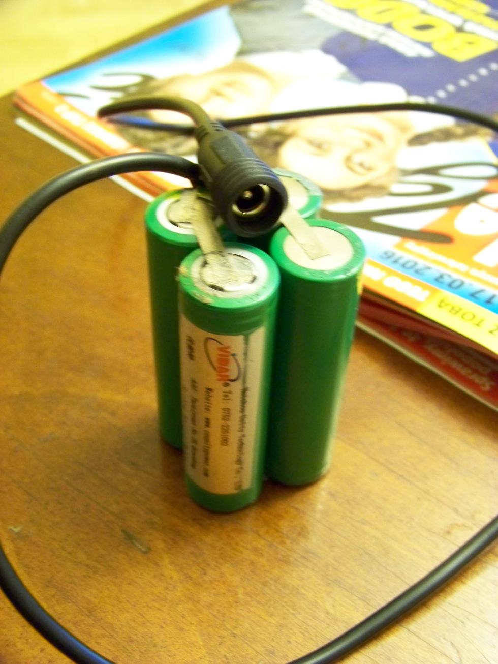

Wszystkim dziękuję za pomoc. Już wszystko rozumiem. Jeszcze raz przestrzegam wszystkich przed zakupem pakietów od polskiego dystrybutora Solarstorm. TO NIE JEST BAK !!!!
P.S Historia skończyła się tak ze znalazłem w Poznaniu na ulicy Wawrzyniaka firmę Lupo gdzie kupiłem ogniwa Samsung 2600mAh po 15 zł/szt. i w cenie zgrzali mi pakiet wraz z przełożeniem płytki i kabla. Polecam !
Widzę, że Twój pakiet był identycznie zgrzany jak mój, nawet płytka balansera taka sama, tylko moje aku są w niebieskich koszulkach i innej chińskiej firmy.
