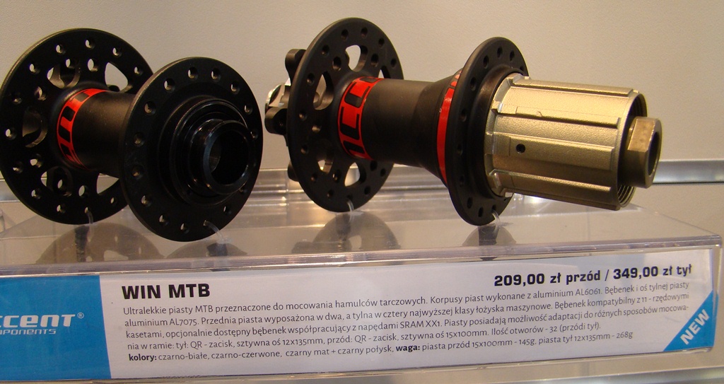

blackiwan Napisano 6 Marca 2016 Napisano 6 Marca 2016 Cresty to dobre obręcze i raczej nic innego lżejszego/tańszego/szerszego nie znajdziesz. Na takie zastosowanie jak piszesz będzie o bardzo dobry wybór. Ewentualnie jest jeszcze BOR XMD333 19mm 355g lub Bontrager XXX 21m 360g. To już obręcze wylajtowane do granic możliwości z limitami wagowymi 85kg(oczywiście z rowerem) Ja osobiście będę składał koła na: obręcze: accent exe 29 20mm 400g piasty: accent win mtb 15mm 145g 142/12mm 268g szprychy: sapim laser 64szt (długość około 300mm) 300g nyple mosiężne sapim 40g wyjdzie około 1550g i będzie dosyć tanio około 1300zł (przyjmując ceny katalogowe) Ważę 78kg, koła będą używane na bikemaratonie, etapówkach GG, zawodach XC Będe pewnie pierwszym, który będzie testował te piasty
wojtas7 Napisano 6 Marca 2016 Napisano 6 Marca 2016 też myślałem o tych piastach, czy one są już dostępne?

blackiwan Napisano 6 Marca 2016 Napisano 6 Marca 2016 Czyli bardziej polecasz D-Lighty ? Tylko dlaczego według sapim mają mniejszą wytrzymałość niż lasery 1370 N/mm2 vs 1500 N/mm2 ? też myślałem o tych piastach, czy one są już dostępne? Pierwsza partia piast powinna być dostępna w połowie marca. Pewnie szybko się rozejdą, bo velo będzie również na nich składać swoje koła accenta.
Jarek516 Napisano 7 Marca 2016 Napisano 7 Marca 2016 coraz więcej pochlebnych opinii o obręczach. To dobrze, bo pewno sam je wezmę. Co do piasty, jak myślicie? lepszy novatec 771/2 czy ten WIN?
blackiwan Napisano 7 Marca 2016 Napisano 7 Marca 2016 Z zewnątrz niby takie same,ale w środku to nie wiadomo. Oczywiście głównie chodzi o łożyska, zapadki, uszczelnienie. Jak będe miał je w rękach to wrzuce jakieś foty.
