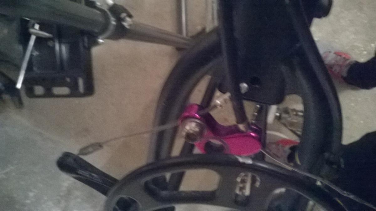

bartek2c Napisano 5 Marca 2016 Napisano 5 Marca 2016 Witam, mam taki fioletowy fifołek do tylnego hamulca. http://zapodaj.net/17f119af6cafc.jpg.html Podajcie mi proszę informację jak to ma być zamontowane.
phoe Napisano 5 Marca 2016 Napisano 5 Marca 2016 Dobrze masz, do jednego zacisku przechodzi przez niego linka co łączy klamkę z zaciskiem, a ta 2-ga krótka linka do 2-giego zacisku. Musisz tylko linkę naciągnąć.
bartek2c Napisano 5 Marca 2016 Autor Napisano 5 Marca 2016 Tylko, żę jak wciskam klamke to rusza sie tylko jedna strona
Imar Napisano 6 Marca 2016 Napisano 6 Marca 2016 Wydaje mi się że masz coś źle zmontowane. Tego pancerza chyba nie powinno tam być. Zobacz sobie na google grafika "cantilever brake" linka powinna być zatrzymana wyżej.
bartek2c Napisano 6 Marca 2016 Autor Napisano 6 Marca 2016 Mi też coś się zdaje, że coś jest nie tak ale nigdzie na necie nie widziałem podobnego fifołka dla porównania.
Maciek226 Napisano 6 Marca 2016 Napisano 6 Marca 2016 ta kostka chyba jest zamontowana do góry nogami , a w ten otwór który jest obecnie na dole powinna wchodzić linka ciągnąca całe w góre, tak mniej więcej jak tu http://katalog.bikeboard.pl/katalog2012/alosmc_eurox_mag.jpg
bartek2c Napisano 6 Marca 2016 Autor Napisano 6 Marca 2016 Jak obrócę to nie będę mógł zamontować bo z jednej strony jest na kluczyk a z drugiej wkładane. Nie wiem po co ta dziurka na środku. Czy to się do czegoś przykręca?
woojj Napisano 6 Marca 2016 Napisano 6 Marca 2016 zamontowane poprawnie.... tylko to musi być powieszone (taki zawias ) jak pokazał Smykum Jak nie masz sworznia który montuje całość krzywki do ramy to odpuść ten patent. Kąt ustawienia jak na rysunku powyżej. Miałem taki patent kiedyś z Cannondalem i działało fajnie. Trzeba trochę poświęcić czasu żeby to dobrze poustawiać- żeby obie szczęki równo pracowały.
