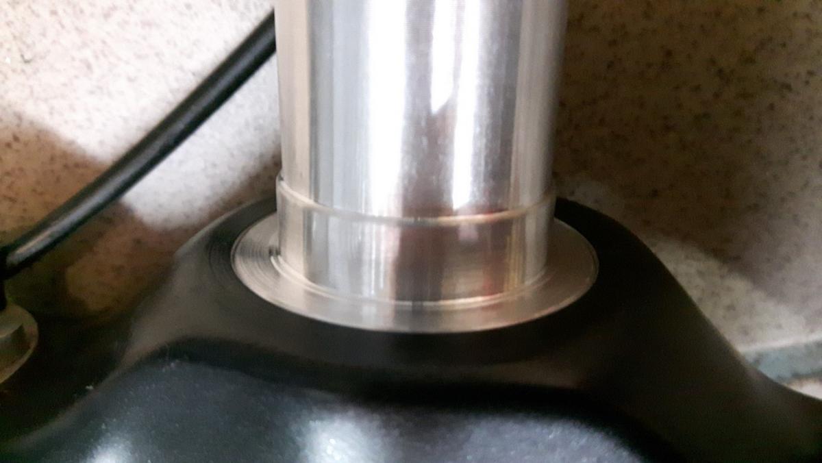

olek19 Napisano 8 Marca 2016 Napisano 8 Marca 2016 Nie będzie problemu, a nawet jeśli zapragniesz założyć droższy amortyzator i będzie on dostępny tylko w wersji tapered to udasz się do użytkownika Activia, a on profesjonalnie wymieni Ci rurę sterową w nowym amortyzatorze na 1 1/8 cala czasem czytam te forum i nie dowierzam absurdom jakie tu są wpisywane, widziałeś kiedyś kolego widelec z taperowaną rurą i bez niej ?, to chyba logiczne że jak jest szersza rura włożona to musi być szersza dziura nie wspominając o tym że cała korona widelca jest szersza i co wtedy robi użytkownik activia wkładając rurę o mniejszej o jakiś 1 cm średnicy w większą dziurę ? plasteliną wypełnia ? taperowana główka ramy to nie tylko zgrubienie na rurze ale cała korona jest szersza i ładnie spasowana z ramą o poszerzanej główce, takie małe zdjęcie gdzie jest widelec z taperem i bez ten sam model i proszę Cie wskaż 3 róznice i teraz wytłumacz jak użytkownik activia z tego większego robi to mniejsze ?
Piotrek383 Napisano 8 Marca 2016 Napisano 8 Marca 2016 http://www.forumrowerowe.org/topic/176556-amortyzator-wymiana-sterowki/?p=1787684 http://www.forumrowerowe.org/topic/176556-amortyzator-wymiana-sterowki/?p=1787704 W czym widzisz problem?
