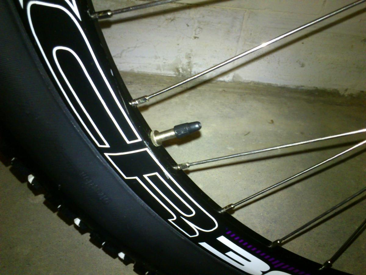

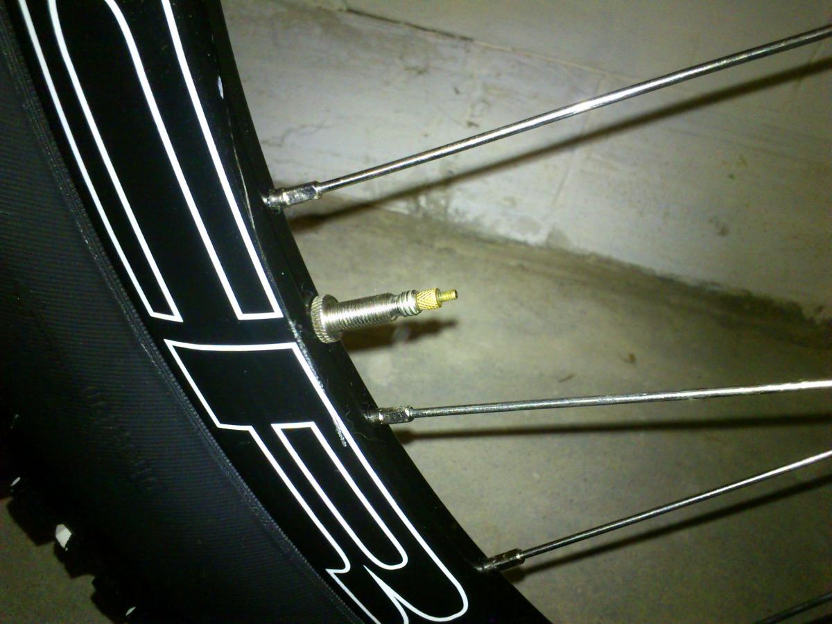

DECKBOY Napisano 4 Marca 2016 Napisano 4 Marca 2016 Witam. Panowie w internecie kupiłem żonie nówkę mtb bulls, żeby mogła wreszcie jeździć ze mną po duktach leśnych a nie po betonie! Przyglądałem mu się dzisiaj i zdziwiło mnie co to za typ wentyla ma zamontowany, cześniej się z takim typem wentyla nie spotkałem. Ja w swoim cube mam zwykły samochodowy (dla mnie normalny), wiem że były takie jak kiedyś rowerowe a to za cholerę nie podchodzi pod te rozwiązania! Czym to ustrojstwo pompować? Cholera przyjdzie mi wymieniać dętki? :-) Jak ja nie lubię innych wentyli jak samochodowe (podjadę na stację paliw i mam nadmuchane).
dran2 Napisano 4 Marca 2016 Napisano 4 Marca 2016 To Presta. Na stacji musisz mieć przejściówkę, w zwykłej pompce musisz najczęściej odwrócić gumkę w głowicy. Jak nie chcesz to możesz próbować wymienić dętki ale nie koniecznie samochodowy wejdzie w otwór w obręczy.
pawel2208 Napisano 4 Marca 2016 Napisano 4 Marca 2016 Presta Pompka do tego typu wentyli lub adapter http://allegro.pl/adapter-redukcja-zaworu-presta-fv-av-i6018016138.html Zapytaj w najbliższym sklepie rowerowym
DECKBOY Napisano 4 Marca 2016 Autor Napisano 4 Marca 2016 No i dzięki za info, dobrze że są takie adaptery, jutro kupię 2szt. Ps. dla mnie takie rozwiązanie to jakiś archaizm :-) Normalne dla mnie są wentyle samochodowe!!! :-) Myślałem że końcem wigry 3 taki typ wentyla się zakończył! :-) Pozdrawiam i dzięki za podpowiedź :-)

SovaLTD Napisano 4 Marca 2016 Napisano 4 Marca 2016 Trzeba uważać przy pompowaniu żeby nie złamać Dlatego do presty najlepsza jest pompka z wężykiem. Mi tam wszystko jedno jakie mam wentyle, bo i tak mam zawsze pompkę przy sobie w razie czego. No i dzięki za info, dobrze że są takie adaptery, jutro kupię 2szt. Uważaj z tymi adapterami, bo ja uszkodziłem przez nie wentyl i dętka za 30 zł na śmietnik. Ale to nie był mój błąd tylko adapter był jakiś niedopasowany/wadliwy. Drugi adapter jaki posiadam jest OK i bez problemu się nakłada. Pamiętaj też, że przed pompowaniem musisz odkręcić całkowicie ten mały zaworek na czubku wentyla, a po napompowaniu z powrotem go zakręcić
Piter233 Napisano 4 Marca 2016 Napisano 4 Marca 2016 A ja kupiłem adapter i był delikatnie mówiąc do bani, lepiej kupić osobną pompkę z dwoma końcówkami. Za 30 zł idzie dostać beto z wężykiem i dwoma końcówkami.
