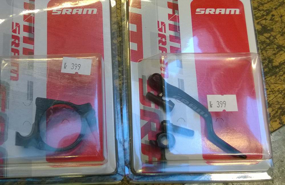

Mod Team Puklus Napisano 2 Marca 2016 Mod Team Napisano 2 Marca 2016 Najdziwniejsza to tutaj jest cena tej trzydziestkitrójki.. To norłej, to normalne Dla porównania, obejma + wihajster do "niespadania łańcucha między korbę a ramę" w szosie łącznie 400zł jak by ktoś wątpił
