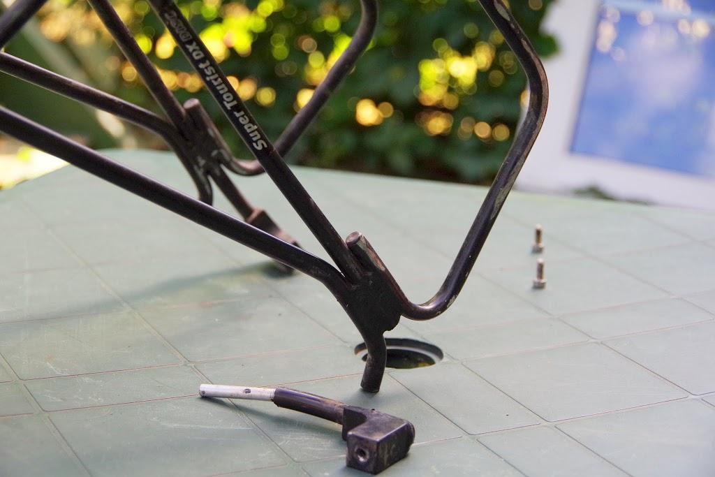

wojtasin Napisano 24 Marca 2016 Napisano 24 Marca 2016 Mój skończył tak: Jak Cię stać, to kup jakieś Evo tubusa, jak wolisz ekonomicznie - jakiś klon. Używane tubusy są niewiele droższe, niż nowy Topeak. Cytuj
Fawlty Napisano 25 Marca 2016 Napisano 25 Marca 2016 Mój skończył tak Wjechałeś w jakąś dziurę z dużym obciążeniem czy puścił zmęczeniowo? Ja to w ogóle mam wrażenie, że "kiedyś panie to trwalsze rowery robili". Mam stalowego trekinga wheelera kupionego ponad 20 lat temu, a w nim stalowy seryjny bagarek i nic mu nie jest mimo przebiegu, którego nie chce mi się tu nawet podawać. Rekordowo miałem na nim 43 kg - wtedy jadąc do Skandynawii czy na Zachód żarcie zabierało się jeszcze z kraju, a namioty też ciężkie były. A bagarkowi nic nie było i nie jest. Za to nóżkę wtedy skasowałem już na pierwszym postoju. Jak (idiotycznie) oparłem tak obciążony rower, to mi pękła bez mrugnięcia okiem. No i wszelkie podbicia, kamyczki, nie daj Boże krawężniki to zabójstwo było. Ale to już inna historia. pzdr Fawlty Cytuj
wojtasin Napisano 26 Marca 2016 Napisano 26 Marca 2016 Wspornik pękł, kiedy wiozłem koledze namiot, było tego pewnie ze 3 kilogramy. Wcześniej też nie obciążałem go przesadnie, bo już przy 20 kilogramach bagażu robił się wiotki i zaczynał pływać. Chłopak, który mi go spawał, mówił że to na krótko, przy takiej konstrukcji to nie ma prawa być trwałe. Topeak nawet nie odpowiedział na wiadomość ze zdjęciami uszkodzenia. Cytuj
fala77 Napisano 26 Marca 2016 Napisano 26 Marca 2016 Topeak nikomu już chyba nie odpowiada na reklamacje w sprawie tych bagażników.Moim skromnym zdaniem strzelili sobie w stopę bo o tych bagażnikach to już legendy piszą.Każdy kto szuka informacji na temat bagażników trafia prędzej czy później na hasło "bagażnik Topeak - odradzam".Wszystkie pękają w tym samym miejscu.Jakaś wada konstrukcyjna do której się nie chcą przyznać.Dziwi mnie fakt że z tym nic nie robią.Rozumiem że olewają albo inaczej olewają tych co już kupili bo kasa i nie będą jej zwracać ale dlaczego nadal się upierają przy tej konstrukcji zamiast ją szybko zmienić.Ten temat trwa natomiast już kilka lat.Kiedyś to była fajna firma ale ja osobiście w ramach delikatnego protestu odnośnie tych bagażników nic nie kupuje z tym logo. Cytuj
