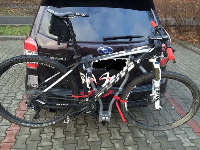

pat81 Napisano 26 Lutego 2016 Udostępnij Napisano 26 Lutego 2016 Ja mam takie same wymiary 191cm i noga 90-91cm. Mam Scotta w roz. L i w sumie u mnie sztyca 400mm ma zapas 1 cm do ogranicznika, wiec nie jest za fajnie. Przy naszych parametrach rama powinna być 20" co daje wystarczający przekrok i bezpiecznie wysunięta sztyce. Co do Canyona to myślałem nad nim, ale XL-ka jest z tego co widzę na stronie spora. Lepiej jak koledzy radzą poszukaj innego producenta, a przynajmniej ja tak zrobiłem i oczekuje teraz na Rose mr. Big w XL. Sam zastanawiałem się czy XL będzie dobra, ale po wymiarach widzę, ze powinno być dobrze. Powiem tak przy wadze +100kg i sztycy na prawie maksa wysuniętej ciągle siedzi w głowie, ze kiedyś nie wytrzyma Odnośnik do komentarza Udostępnij na innych stronach More sharing options...
marcusb Napisano 26 Lutego 2016 Udostępnij Napisano 26 Lutego 2016 (edytowane) Przy naszych parametrach rama powinna być 20" co daje wystarczający przekrok i bezpiecznie wysunięta sztyce @pat81 Ten Twój Scott to taki "ścigant" na krótkie maratony ? Offset pod siodłem i długi mostek (120mm) ? 20 cali ma TREK i RADON. Edytowane 26 Lutego 2016 przez marcusb Odnośnik do komentarza Udostępnij na innych stronach More sharing options...
pat81 Napisano 26 Lutego 2016 Udostępnij Napisano 26 Lutego 2016 Offset jest 25mm na sztycy, a mostek to standard 90mm. Jedyne co wymienilem to sztyce na 400mm, reszta pozostała taka sama. Pewnie zdjęcie pod katem robione dlatego przekłamuje Odnośnik do komentarza Udostępnij na innych stronach More sharing options...
