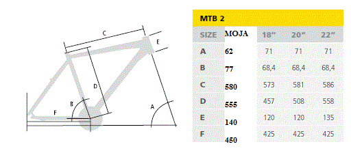

oconor Napisano 23 Lutego 2016 Autor Napisano 23 Lutego 2016 Mam jeszcze pytanie, jaki rozmiar ramy tutaj będzie najbardziej odpowiedni, czy brać typowo bardzo ale to bardzo przybliżoną do tej mojej byłej czy mniejszą czy większą ? Na zdjęciu napisałem wymiary mojej ramy, jeździ mi się na niej dobrze i nie jednego prześcignęła i zastanawiam się czy brać 20" czy 22". Jeśli już chodzi o to to nie mam pojęcia jak się mają kąty ramy do jazdy.

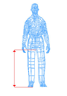

Marcin9 Napisano 23 Lutego 2016 Napisano 23 Lutego 2016 Na zdjęciu napisałem wymiary mojej ramy, jeździ mi się na niej dobrze i nie jednego prześcignęła i zastanawiam się czy brać 20" czy 22" Wzrost? Długość nogi?
oconor Napisano 23 Lutego 2016 Autor Napisano 23 Lutego 2016 Wzrost? Długość nogi? Wzrost: 178 cm DŁ. Nogi: około 95 cm do miednicy
Marcin9 Napisano 23 Lutego 2016 Napisano 23 Lutego 2016 DŁ. Nogi: około 95 cm do miednicy Chyba źle zmierzyłeś Zmierz tak jak na tym obrazku.
