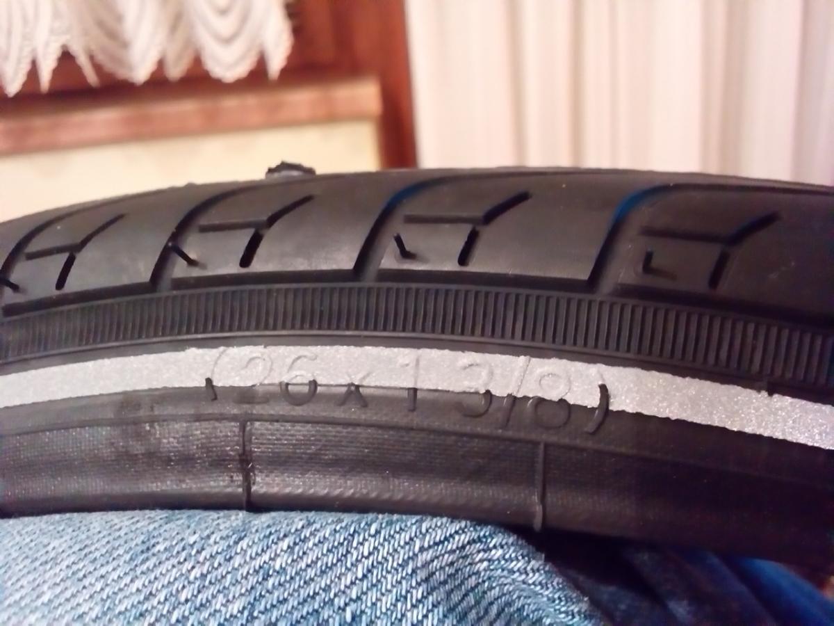

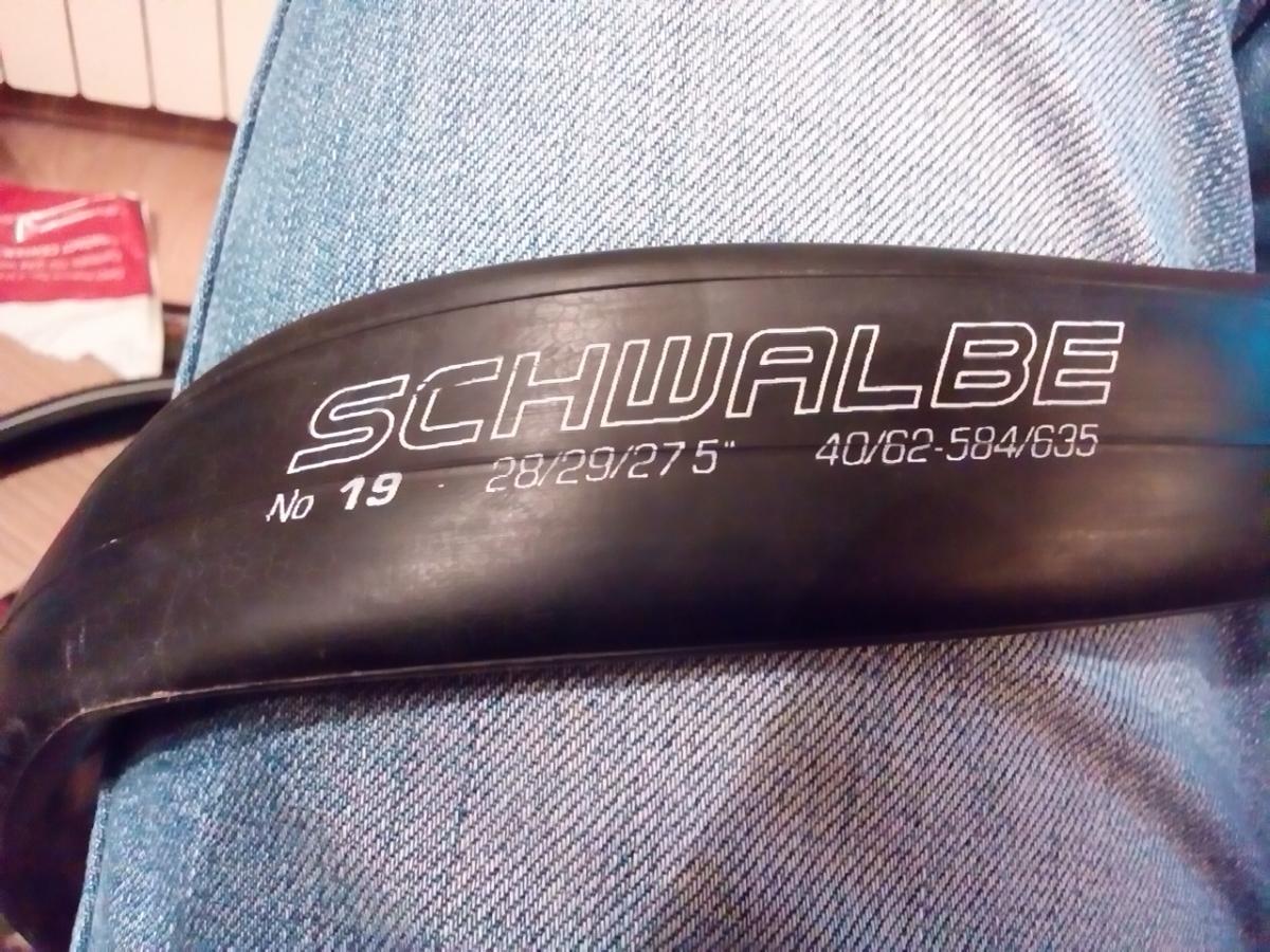

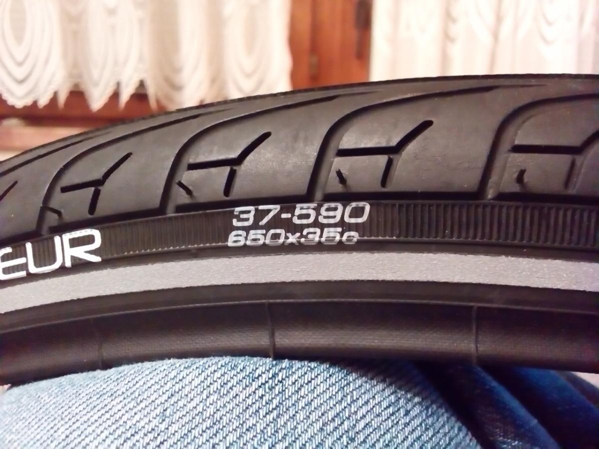

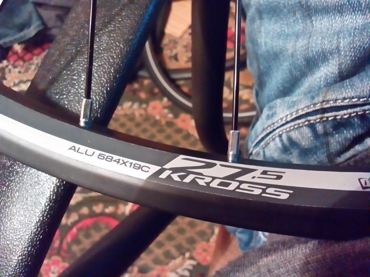

Charon95 Napisano 20 Lutego 2016 Napisano 20 Lutego 2016 Witam, Ostatnio zakupiłem rower Kross Level R3 2016 jednak fabryczne opony mają troszkę zbyt "terenowy" bieżnik jak dla mnie, oprócz jazdy chciałem też śmigać tym rowerkiem do pracy. Z tego względu zamówiłem sobie opony 27,5'' Vittoria Randonneur. Przy wymianie opon okazało się, że są one za duże. Przed napompowaniem opona już schodziła z koła, po delikatnym napompowaniu to samo. Zauważyłem, że na oponie widnieje takie oznaczenie "26 x 1 3/8" ponadto jest jeszcze coś takiego "650 x 35c". Na kole od roweru mam oznaczenie "584 x 19c". Czy to oznacza, że sklep przysłał mi złą oponę na koło 26''? Ewidentnie na stronie tego sklepu w specyfikacji opony było podane, że opona pasuje na koło 27,5'' i posiada szerokość 1.50. Zamieszczam zdjęcia w załącznikach.
seraph Napisano 20 Lutego 2016 Napisano 20 Lutego 2016 Pokaż ofertę sprzedaży tej opony. Twoja obręcz ma średnicę 584 mm co jest rozmiarem 650B, a opona którą kupiłeś jest na obręcz o średnicy 590 mm co jest rozmiarem 650C. "Jednym" słowem - nie może pasować. Jeśli na aukcji było podane, że opona jest w rozmiarze 650C to możesz ją tylko zwrócić, a jeśli sklep źle opisał to ma wymienić to odpowiednią.
Charon95 Napisano 20 Lutego 2016 Autor Napisano 20 Lutego 2016 Link do oferty: http://rowerowy.com/sklep/czesci/opony/650b/prod/vittoria-randonneur-27
cervandes Napisano 20 Lutego 2016 Napisano 20 Lutego 2016 Dokładnie. Masz koło 650B a oponę kupiłeś na 650C. Pytanie czy walnąłeś się Ty czy sprzedawca. Jeśli zakupiona zdalnie, jako nowa i od firmy to masz ustawowe prawo do zwrotu o ile towar nie nosi śladów uzytkowania. 650C to rozmiar kół stosowany często w rowerach czasowych, ostrych kołach itp. Dość nietypowy temat i niektórzy nie wiedzą, że najważniejszym parametrem opisującym daną oponę jest jej rozmiar osadzenia na obręczy np 559, 590 czy jak u Ciebie w rowerze 584.
