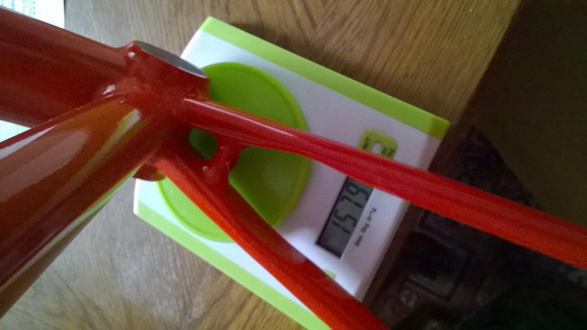

Ivan ja mam wlasnie do sprzedania przełaja (cyclocrosa) i rama wazy 1570g dla rozmiaru 55cm. i nie jest to wydmuszka :)wiec moze autor sie zainteresuje.
