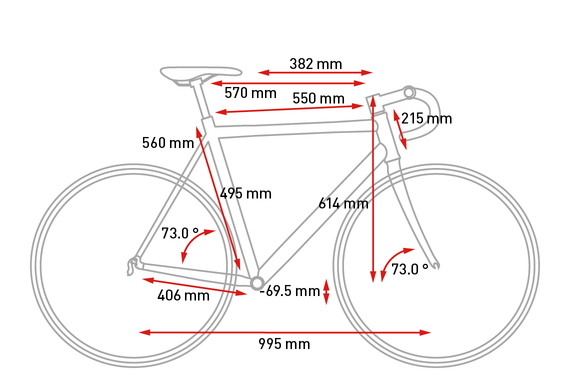

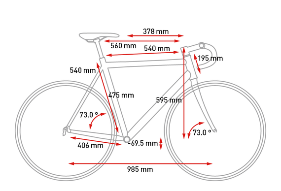

Mikolaj10002 Napisano 7 Lutego 2016 Napisano 7 Lutego 2016 Witam, Zamierzam kupić rower Cube Peloton Pro ale mam problem z dobraniem rozmiaru ramy. Jak wiadomo marka Cube ma trochę inne rozmiarówki niż pozostali producenci. Wzrost 183cm, długość nogi mierzona w butach rowerowych, w lekkim rozkroku wynosi 84cm. Waham się między rozmiarem 58 a 60. Proszę o pomoc w temacie
erzurum Napisano 7 Lutego 2016 Napisano 7 Lutego 2016 jakbyś wrzucił geometrię byłoby łatwiej, mi się np nie chce szukać.
erzurum Napisano 7 Lutego 2016 Napisano 7 Lutego 2016 celowałbym w górną rurę 560mm, więc ten mniejszy ale oczywiście to kwestia preferencji.
