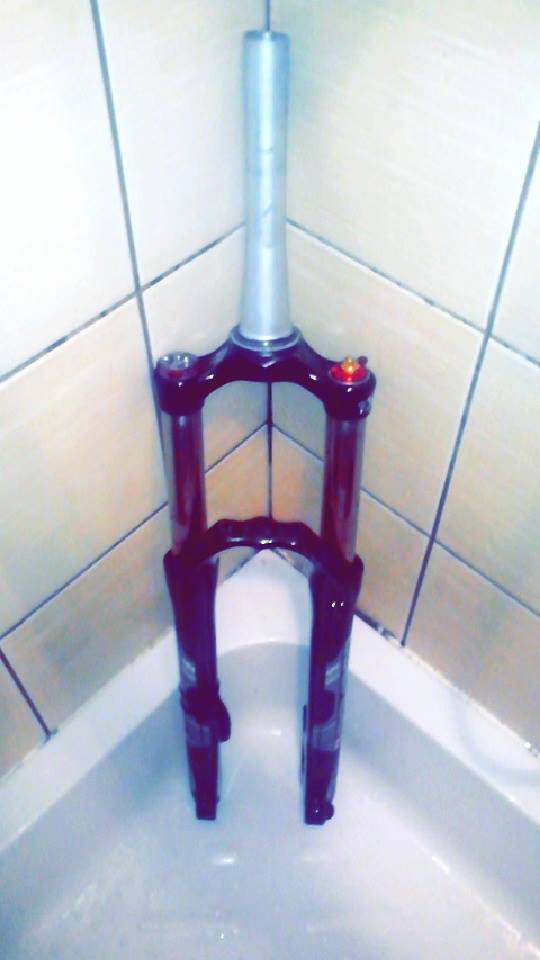

Colonel Napisano 6 Lutego 2016 Napisano 6 Lutego 2016 A kto udziela gwarancji na ramę ? Gość co sprzedaje ? Jeżeli tak to ja bym sobie odpuścił temat. Mimo wszystko składając rower na pewno zależałoby mi na gwarancji na ramę. Poza tym rudy primal bleeeee Co do Marcoka to oglądając ogłoszenie mogę Ci tylko powiedzieć, że jest do wymiany ... silikon pod prysznicem u zioma co go sprzedaje. Tyle idzie ze zdjęć wyciągnąć

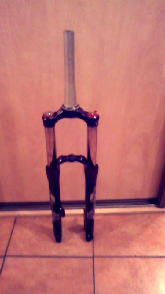

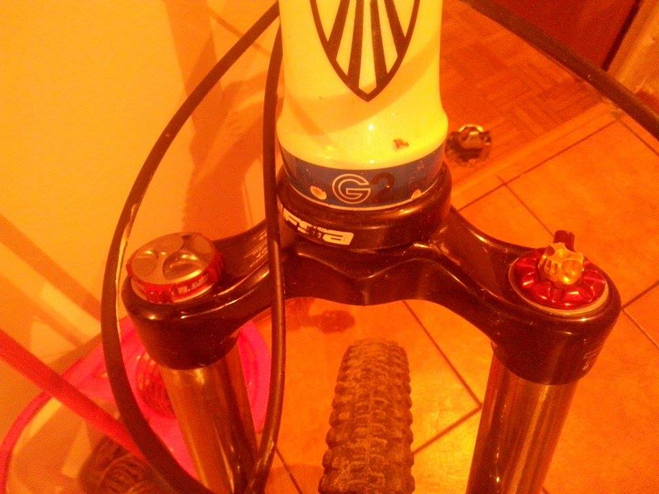

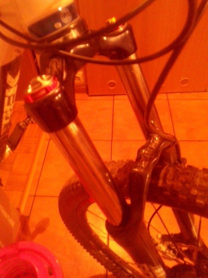

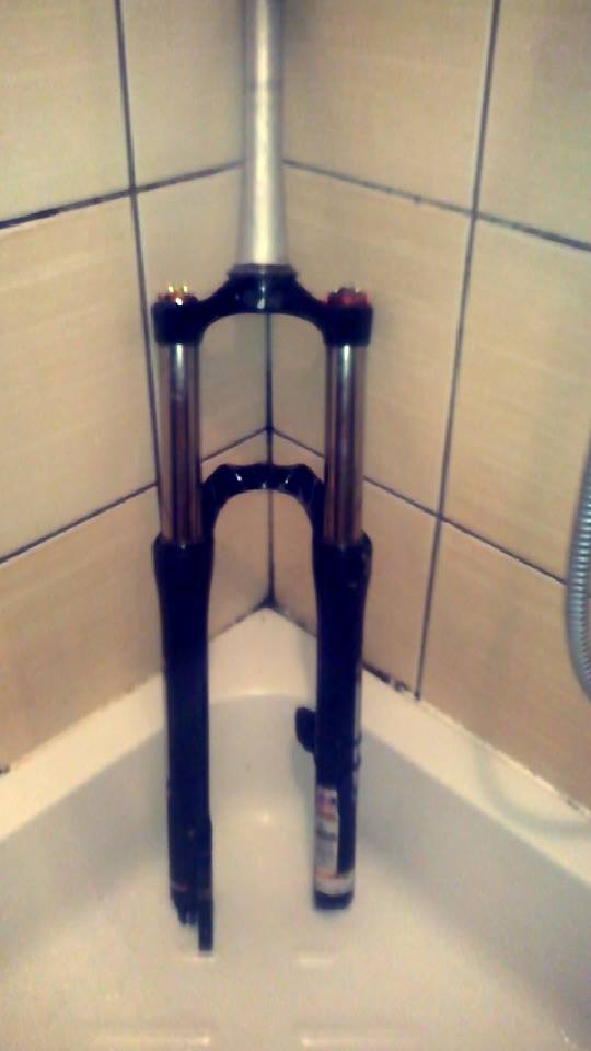

BeniuFilozof Napisano 6 Lutego 2016 Autor Napisano 6 Lutego 2016 Co do Marcoka to oglądając ogłoszenie mogę Ci tylko powiedzieć, że jest do wymiany ... silikon pod prysznicem u zioma co go sprzedaje. Tyle idzie ze zdjęć wyciągnąć Dowiedziałem się, że są niewielkie luzy goleniach (bo dawno nie był w serwisie), reszta wszystko działa. Dostałem kilka zdjęć więcej na maila ale niewiele to zmienia. Twierdzi, że golenie nie są wytarte. W zasadzie jest to jedyny amor jaki udało mi się znaleźć poniżej 1000, ze sztywną osią na 29'', który do tego przyjmie (według producenta) tarczę 203mm. No, ale jeśli nie jest wart tej ceny, to sobie odpuszczę. Nie wiem nic na temat amortyzatorów, więc w tej kwestii zdaję się tylko i wyłącznie na was Poza tym rudy primal bleeeee i tak go kiedyś przemaluje, bo marzy mi się ciemny zielony A kto udziela gwarancji na ramę ? Gość co sprzedaje ? Właśnie nie wiem, muszę dopytać. Ale wiem, że jest to oficjalna rama od dystrybutora (dartmoor potwierdził, ze to ich, nie podróbka) i jakość ta sama co każdy primal. Gwarancji tyle samo, więc po dwóch latach to już nie ma znaczenia gdzie kupione. Przez te dwa pierwsze lata to nie wiem czy w ramach gwarancji bedzie zwrot, czy może wymiana na nowy, czy pospawają i oddadzą...
Colonel Napisano 7 Lutego 2016 Napisano 7 Lutego 2016 Dowiedziałem się, że są niewielkie luzy goleniach (bo dawno nie był w serwisie), reszta wszystko działa. Dostałem kilka zdjęć więcej na maila ale niewiele to zmienia. Twierdzi, że golenie nie są wytarte. W zasadzie jest to jedyny amor jaki udało mi się znaleźć poniżej 1000, ze sztywną osią na 29'', który do tego przyjmie (według producenta) tarczę 203mm. No, ale jeśli nie jest wart tej ceny, to sobie odpuszczę. Nie wiem nic na temat amortyzatorów, więc w tej kwestii zdaję się tylko i wyłącznie na was Trzeba by go zobaczyć na żywca, aczkolwiek ja od tego marcoka wolałbym jakiegoś Epixona tr (też ustawisz skok na 140), ewentualnie dołożyć 200zł i Aion. Z ciekawości do czego chcesz tego primala - pytam się bo miałem go miałem go i przy moim wzroście (190cm) był jak dla mnie za krótki, kąty też ma takie sobie, dużo atrakcyjniej pod względem geometrii wypada nowy primal 27,5.
