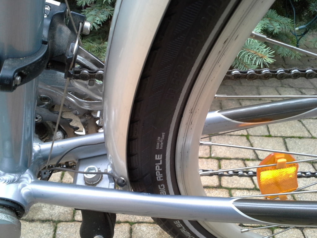

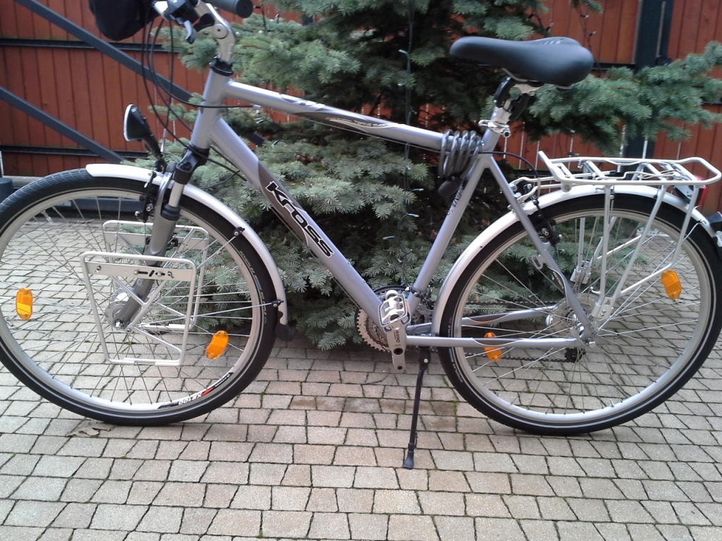

Michal4x4 Napisano 5 Marca 2016 Autor Napisano 5 Marca 2016 Witam po dłuższej przerwie. Zgodnie z obietnicą poniżej wklejam zdjęcia opon. Założone opony 28x2.00 które jak widać mieszczą się na styk, zostało niewiele luzu a na szczęście nic nie obciera. Przy wymianie opony tylne trzeba było wymienić pręty mocujące błotnik. Dziękuję wszystkim za pomoc
