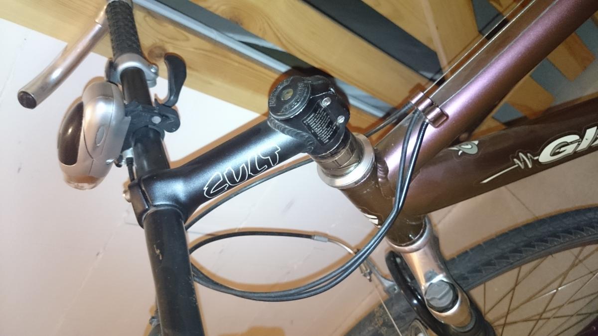

ronitl Napisano 4 Lutego 2016 Autor Napisano 4 Lutego 2016 Jeszcze dodatkowa informacja posiadam mostwk cult 105 mm co z tym?

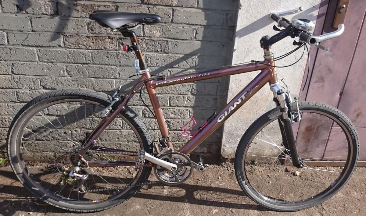

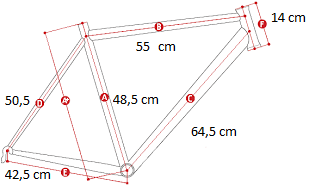

ronitl Napisano 4 Lutego 2016 Autor Napisano 4 Lutego 2016 Posiadam rame Giant kupilem go z drugiej reki. Wtmuiry powiedz jakie dokladnie potrzebujesz to pomierze i wrzuce fotki z opisem

ronitl Napisano 4 Lutego 2016 Autor Napisano 4 Lutego 2016 Niestety widze piaste siedząc na rowerze Ale mam wymiary swojej ramy które nałożyłem na rysunek pomóżcie chłopaki jeszcze w załączniku mój mostek i rowerek
przmor Napisano 4 Lutego 2016 Napisano 4 Lutego 2016 182cm wzrostu i 55cm gornej rury? To chyba rower na 162cm.

ronitl Napisano 4 Lutego 2016 Autor Napisano 4 Lutego 2016 Z tego co wiem to rozmiar ramy ustala sie po rurce podsiodlowej jezeli chodzi o wzrost czy sie myle? Bo Już teraz nie wiem czy mam za mała rame do mojego wzrostu?

wintermute Napisano 4 Lutego 2016 Napisano 4 Lutego 2016 19 cali do wzrostu 182 z grubsza pasuje. Znajdź sobie jakąś stronę o pozycji na rowerze i poczytaj. Jak ustawić siodło jak kierownicę.
ronitl Napisano 4 Lutego 2016 Autor Napisano 4 Lutego 2016 Co masz na mysli z grubsza? wedlug tabelek rozmiaru ram fo wzrostu pasuje tak jak ma byc. Jest napisane nawet gdy rama jest za mala to przy skrecie kolem mozna zachaczyc o buta u mnie nie ma takiej opcji daleko do buta wlasnie sprawdzalem:)
przmor Napisano 4 Lutego 2016 Napisano 4 Lutego 2016 Ja w mtb mam gorna rure 58cm plus mostek 9cm i jestem dosc wyprostowany. Tyle ze ja mam 173cm wzrostu. Dlugosc podsiodlowki pod wzrost to mpzna dobierac przy klasycznej geometrii a nie slopingowych ramach.
ronitl Napisano 4 Lutego 2016 Autor Napisano 4 Lutego 2016 To w takim wypadku po co sa te tabelki taki rozmiar 19 cali jest pod MTB w tabelkach rozmiaru na każdej stronie. Szczerze to juz zgupialem co mam robic...
wintermute Napisano 4 Lutego 2016 Napisano 4 Lutego 2016 To w takim wypadku po co sa te tabelki taki rozmiar 19 cali jest pod MTB w tabelkach rozmiaru na każdej stronie. Szczerze to juz zgupialem co mam robic... Tabelki są ok. Ale to oczywiście tylko orientacyjnie. Bo jeden ma długie nogi inny krótkie. Podobnie z rękami Tak jak pisalem: poszukać strony o ustawieniu optymalnej pozycji. Tego jest mnóstwo. Będą rysunki schematy tabelki kalkulatory. Poczytasz usiadziesz na rowerze, porownasz, pomyslisz. Po czasie ci się rozjaśni
