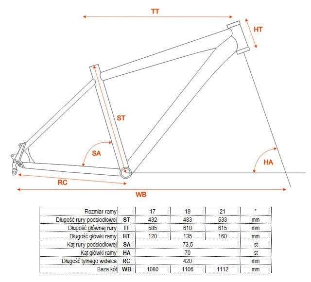

w ubiegłym roku kupiłem rower Unibike Mission http://www.unibike.pl/mission26.php ale dochodzę do wniosku, że rama w rozmiarze 19" jest jednak dla mnie nieodpowiednia (mam ok 177 cm wzrostu i prawie siedzę na głównej rurze).
Zastanawiam się nad wymianą ramy na 17" i natrafiłem na ciekawą ofertę - http://olx.pl/oferta/rama-meska-unibike-crossfire-17-gratisy-CID767-IDamODZ.html#d41f2288eb - rama od Unibike Crossfire, czyli roweru crossowego o nieco innej geometrii (w załączeniu). Co prawda wiekszość wymiarówy i kątów jest podobnych jak w rowerach MTB w tym rozmiarze, ale moją wątpliwość budzi zwłaszcza dość krótka rura główna (55,2 cm) i ewentualnie długość tylnego widelca (44,5 cm).
Co o tym sądzicie? Sprawdzi się przy nieco mocniejszej jeździe?
I tak zamierzam wybrać się do sklepu żeby spróbować się przejechać na Crossfire, ale po zamontowaniu widelca SR Suntour XCT to i tak nie będzie to samo.
PS. Znalazłem również na allegro ramę od Vipera 10'tki http://allegro.pl/rama-kellys-viper-10-aluminiowa-pod-kola-26-i5953251089.html.

Wymiana na Crossfire według mnie nie ma sensu - chyba, że chcesz zmienić pozycję na rowerze, ale ze względu na dłuższe tylne widły rower będzie mniej zwrotny.
Szukaj jednak czegoś o geometrii jak w Mission.
Jakie wymiary ma ten Kellys :icon_question:
Przy założeniu, że rama Vipera jest z roku 2014 - wymiary sa następujące: http://www.kellysbike.com/PL/rowery-2014/gorskie/hardtail-26/viper-10-black-green/black#.VrBwioZRrXN
Ale mam wrazenie, że najlepszym rozwiazaniem bedzie rama od Kross Hexagon - http://allegro.pl/rama-kross-hexagon-x2-pod-tarcze-i-v-ki-nowa-i5737153190.html
Wymiary z 2013 r. znalazłem tutaj: http://www.kross.pl/pl/2013/mtb/hexagon-x2
