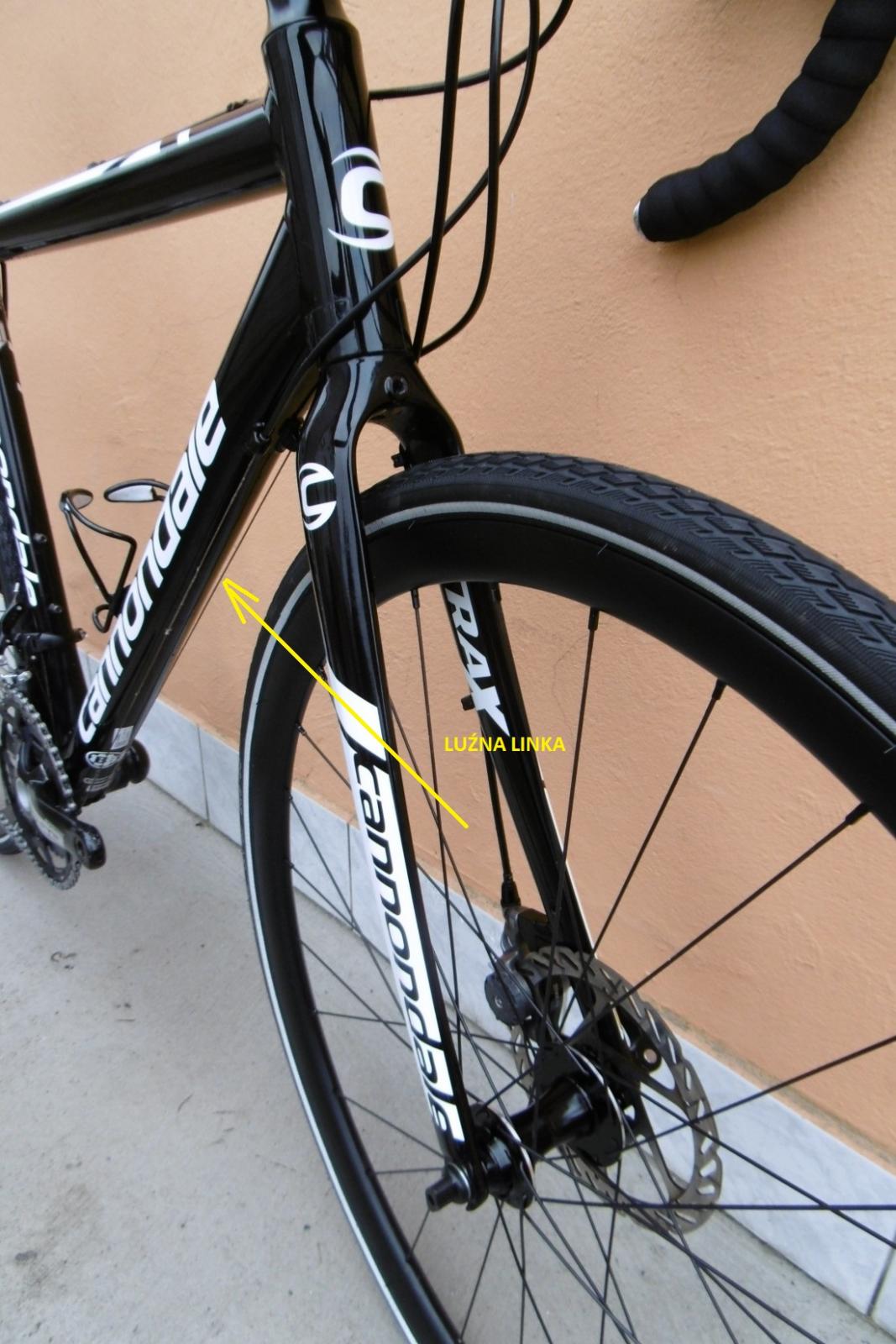

Diablo_94 Napisano 28 Stycznia 2016 Napisano 28 Stycznia 2016 Witam. Mam problem z przednią przerzutką a mianowicie nie chce przeskoczyć ona na największą tarczę. Gdy chce ją przełączyć podczas jazdy to nie chce przeskoczyć i "chrupocze" ponieważ zatrzymuje sie w połowie.Zauważyłem, że lewa linka pod ramą jest luźna w porównaniu do prawej. Prawy hamulec lekko jak nacisne to rower hamuje ale lewy hamulec to musze praktycznie do konca nacisnąc aby przednie koło zahamowało. Bardzo proszę o ponoc.

Marcin9 Napisano 28 Stycznia 2016 Napisano 28 Stycznia 2016 Spróbuj napiąć mocnej linkę. Do regulacji napięcia służą śruby baryłkowe zamontowane przy klamkach/zacisku.
