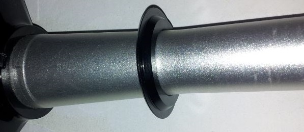

patrix007 Napisano 24 Stycznia 2016 Udostępnij Napisano 24 Stycznia 2016 Cześć, Mam mały problem, okazało się, że rama, którą zamówiłem nie posiada taperowanej bieżni w sterach zintegrowanych, w komplecie niestety jest jedynie bieżnia redukująca do nabicia na zwykłą rurę. W opisie ramy jest napisane "stery pół-zintegrowane FSA Integrated 1,5”x1-1/8” (w komplecie redukcja na 1-1/8”)." Gdzie mogę dokupić bieżnię do na bicia na rurę taper? Nie chcę wymieniać sterów w ramie... Pozdrawiam. Edit. Czy to jest to? http://allegro.pl/bieznia-na-widelec-fsa-gravity-sx-pro-1-5-tapered-i5802824469.html Odnośnik do komentarza Udostępnij na innych stronach More sharing options...
patrix007 Napisano 24 Stycznia 2016 Autor Udostępnij Napisano 24 Stycznia 2016 Oczywiście, że nie, chodzi mi jedynie o przykład, ta cena z aukcji jest jakaś chora tym nie mniej czegoś takiego mi brakuje... Odnośnik do komentarza Udostępnij na innych stronach More sharing options...
MartinH Napisano 24 Stycznia 2016 Udostępnij Napisano 24 Stycznia 2016 Miałem podobny problem, najtaniej znalazłem to, plusem w porównaniu do FSA jest uszczelnienie http://www.cyklomania.pl/cane-creek-bieznia-40-52-40mm-1-5,id4924.html Odnośnik do komentarza Udostępnij na innych stronach More sharing options...
patrix007 Napisano 24 Stycznia 2016 Autor Udostępnij Napisano 24 Stycznia 2016 Dziękuję, to będzie kompatybilne ze sterami pół-zintegrowanymi FSA? Nie chcę zajechać łożyska Odnośnik do komentarza Udostępnij na innych stronach More sharing options...
MartinH Napisano 24 Stycznia 2016 Udostępnij Napisano 24 Stycznia 2016 Tak, bieżnie FSA i Cane Creek mają te same kąty Odnośnik do komentarza Udostępnij na innych stronach More sharing options...
