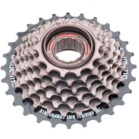

patrix007 Napisano 23 Stycznia 2016 Napisano 23 Stycznia 2016 Cześć, Jakie narzędzie jest przeznaczone do odkręcenia zaznaczonego na czerwono pierścienia? Proszę tylko nie wpisywać narzędzi typu młotek i punktak, bo w starej kasecie te wpusty już prawie zniknęły Przywracam do życia starszy rower i do nowej kasety pasowałby już jakiś klucz. Generalnie tego typu pierścienie są popularne widuję raz z dwoma wpustami, raz z czterema, fajnie jakby był jakiś uniwersalny.
Marcin9 Napisano 23 Stycznia 2016 Napisano 23 Stycznia 2016 To nie kaseta tylko wolnobieg. Jeśli to rozkręcisz to wysypią się kulki a wtedy będziesz miał problem z złożeniem tego Wolnobieg wymienia się w całości Do demontażu wolnbiegu w całości należy użyć takiego klucza http://allegro.pl/klucz-nasadka-do-odkrecania-wolnobiegu-shimano-i5910550753.html
MMMAAACCC7 Napisano 23 Stycznia 2016 Napisano 23 Stycznia 2016 po pierwsze to jest wolnobieg, nie kaseta a po co chcesz to odkręcać? jak to odkręcisz to dostaniesz się do systemu zapadkowego wolnobiegu (2-3 zapadki i 60 kulek fi 3mm) by zdemontować całość potrzebujesz klucz do wolnobiegu.
patrix007 Napisano 23 Stycznia 2016 Autor Napisano 23 Stycznia 2016 Dziękuję za poprawkę nowsze wersje nazywa się kasetami, starsze wolnobiegiem (niewymienne blaty). Piszecie rzeczy oczywiste, wiem co robię chcąc to rozkręcić i znam budowę tego przedmiotu i wiem po co to robię. Nasadkę do odkręcenia wolnobiegu z piasty mam, nie o to mi się rozchodzi. Moje pytanie dotyczy tylko tego pierścienia z obrazka. Myślałem, że wyraźnie to zaznaczyłem
Marcin9 Napisano 23 Stycznia 2016 Napisano 23 Stycznia 2016 Dziękuję za poprawkę nowsze wersje nazywa się kasetami, starsze wolnobiegiem (niewymienne blaty). Nieprawda! Wolmobieg i kaset to całkiem co innego. Wolnobieg jest nakręcany na piastę. Jest on połączony z mechanizmem zapadkowy Kasta jest montowana na specjalny bębenek który jest elementem piasty. Kaseta to same zębatki Mechanizm znajduje się w bębenku który jest elementem piasty. Poszukaj klucza kołkowego(trzpieniowego) np http://velo.pl/akcesoria/narzedzia/park-tool/spa-6 lub http://velo.pl/akcesoria/narzedzia/park-tool/spa-2
patrix007 Napisano 23 Stycznia 2016 Autor Napisano 23 Stycznia 2016 Biję się w pierś, znowu coś się dowiedziałem, właśnie takie narzędzie powinno być dobre DZIĘKI.
eloo Napisano 23 Stycznia 2016 Napisano 23 Stycznia 2016 można też próbować szczypcami do pierścieni segera. Ja to najczęściej odkręcam śrubokrętem i młotkiem bo zazwyczaj gwint jest zapieczony. Tam jest lewy gwint.
zekker Napisano 24 Stycznia 2016 Napisano 24 Stycznia 2016 starsze wolnobiegiem (niewymienne blaty) Z tą niewymiennością bym polemizował. Da się rozkręcić i wymienić zębatki, problem w tym, że nie kupi się takich (chyba że te od kasety pasują) i pozostaje przeszczep z innego wolnobiegu. Na tym zdjęciu co dałeś, najmniejsza koronka jest nakrętką. W innych modelach jest oddzielna, np: http://images.kangoo.pl/25313093/75516878/x-large/wolnobieg_mf_hg37_7_rzedowy_13_28t_srebrno_czarny_sklep.jpg
