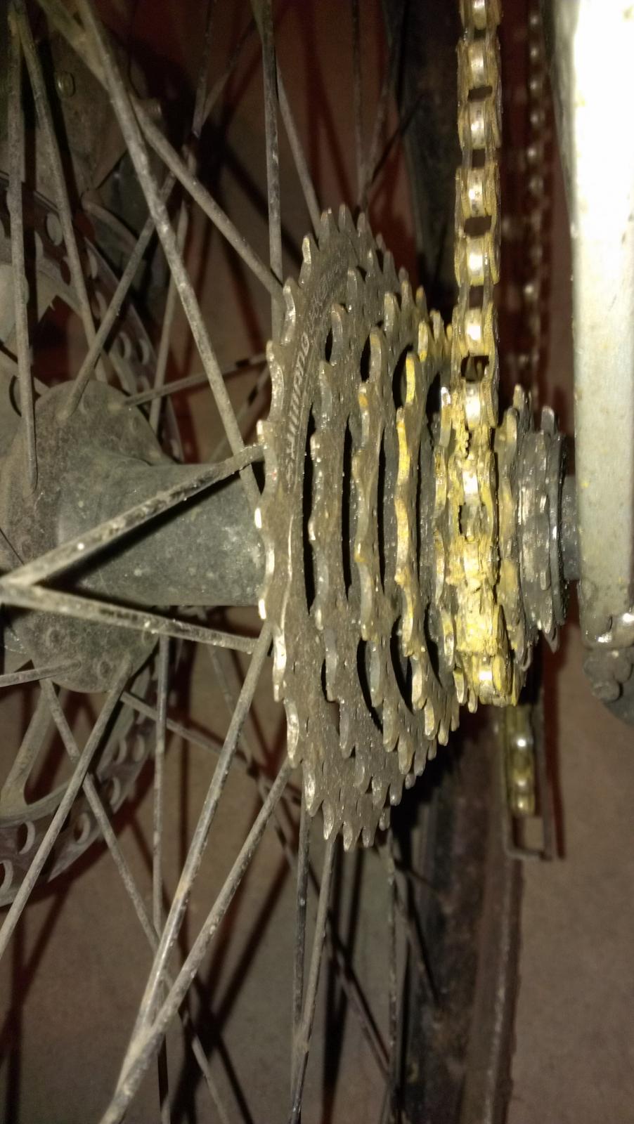

Sansei6 Napisano 19 Stycznia 2016 Napisano 19 Stycznia 2016 To jak już wrzucacie fotki łańcucha.... cóż 2 dni szaleństwa na białym kilka godzin schnięcia i zachodze a tu takie złoto To dopiero by rzęziło... ale już czyszenie wdrożone
