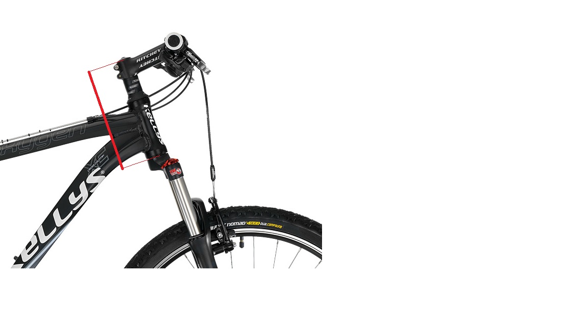

tymek Napisano 17 Stycznia 2016 Napisano 17 Stycznia 2016 Mam rower złożony na wspomnianej w temacie ramie i chciałbym wymienić amortyzator, ale nie mam pojęcia, które będą pasowały. Nie potrafię znaleźć w internecie informacji na temat średnicy główki ramy, dotarłem tylko do geometrii ramy. Czy jakiś ekspert jest mi w stanie pomóc? Jakiego wymiaru rury potrzebuję? Jakie stery pasują do tej ramy i jak rozpoznać jakie mam obecnie i które amortyzatory będą z nimi działać? Widzę różne rury o różnych, a nawet o zmiennej średnicy i się w tym wszystkim gubię.
gtb Napisano 17 Stycznia 2016 Napisano 17 Stycznia 2016 Potrzebujesz rurę prostą 1 1/8" ( nie tappered ) , skok (wg. specyfikacji fabrycznej) 80mm, długość rury musisz zmierzyć sam wg. foto z załącznika, stery półzintegrowane (średnice zewnętrzną misek musisz zmierzyć i dobrać taką samą ).
