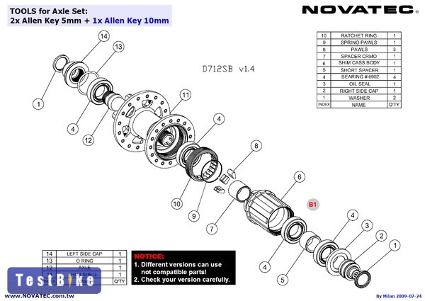

szliri Napisano 10 Lutego 2016 Autor Napisano 10 Lutego 2016 Korzystając z okazji zapytam, element w tylnej piaście d712 oznaczony na rysunku numer 10 jakim kluczem odkręcamy ?
gtb Napisano 10 Lutego 2016 Napisano 10 Lutego 2016 Niestety ale klucz jest dedykowany i w Polsce praktycznie nie do dostania . http://www.bdopcycling.com/Tools-Novatec%20Ratchet%20Ring%20Tool.asp
BikerLight Napisano 10 Lutego 2016 Napisano 10 Lutego 2016 Teoretyzując na podstawie schematu - wygląda że tak.
gtb Napisano 10 Lutego 2016 Napisano 10 Lutego 2016 Tak można http://www.forumrowerowe.org/topic/174543-wymiana-lozysk-novatec-d712/

BikerLight Napisano 10 Lutego 2016 Napisano 10 Lutego 2016 Jak już zdjąłeś bębenek to możesz zobaczyć czy widać bieżnię zewnętrzną łożyska. Jak widać i nie możesz wybić to znaczy że łożysko się spiekło z gniazdem. A jak nie widać to go nie wybijaj...
woojj Napisano 10 Lutego 2016 Napisano 10 Lutego 2016 Specjalnym kluczem Novateca: z tego co mi wiadomo wielowypusty nie są już osadzane na gwint w nowszych piastach nowateca. Łożyska wymienia się niezależnie...
szliri Napisano 18 Lutego 2016 Autor Napisano 18 Lutego 2016 Udało się usunąć łożysko było zapieczone - nakrętki na specjalny klucz nie trzeba zdejmować jeśli ktoś ma wątpliwości.
