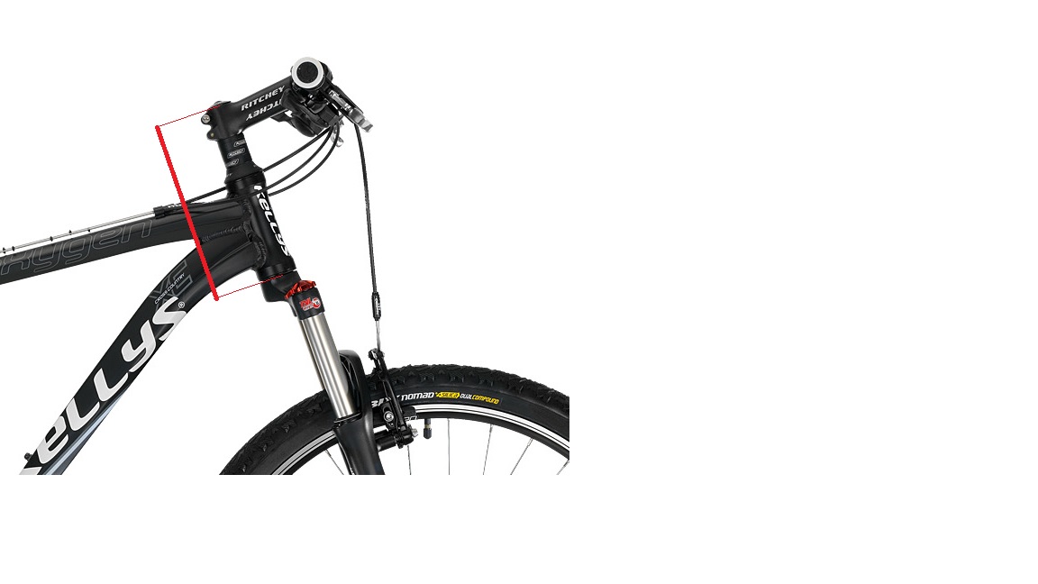

gtb Napisano 14 Stycznia 2016 Napisano 14 Stycznia 2016 Rurę sterową docina się indywidualnie pod ramę. Weź metrówkę i zmierz w swoim rowerze długość od dolnej krawędzi główki ramy do dolnej krawędzi grzybka i masz wymiar rury sterowej jaki potrzebujesz . Porównujesz go z długością w widelcu jaki chcesz kupić i wiesz czy ci pasuje czy nie. Oryginalnie nie przycina rura ma 250-260 mm.
simug Napisano 14 Stycznia 2016 Autor Napisano 14 Stycznia 2016 kurcze glupie to pytanie ale naprawdę jestem zielony jak trawa w maju jesli o to chodzi .. ;\ czy nalezy zmierzyc ten wyostrzony element ? znac jego długośc i wtedy mozna co kolwiek dzialac ?
gtb Napisano 14 Stycznia 2016 Napisano 14 Stycznia 2016 Tak , ten wyostrzony element + wszystko co się znajduje powyżej ( stery , podkładki , mostek ) aż do tej pokrywki na górze która centralnie ma śrubę imbusową - grzybek. W załączniku masz foto odkąd dokąd mierzyć.
Mod Team mrmorty Napisano 14 Stycznia 2016 Mod Team Napisano 14 Stycznia 2016 na marginesie dodam, że warto mieć przynajmniej centymetr - półtora zapasu sterówki. Nadmiar załatwiasz podkładkami. Kiedyś zechcesz zmienić ramę lub sprzedać amorka i lepiej mieć nadmiar niż brak.
