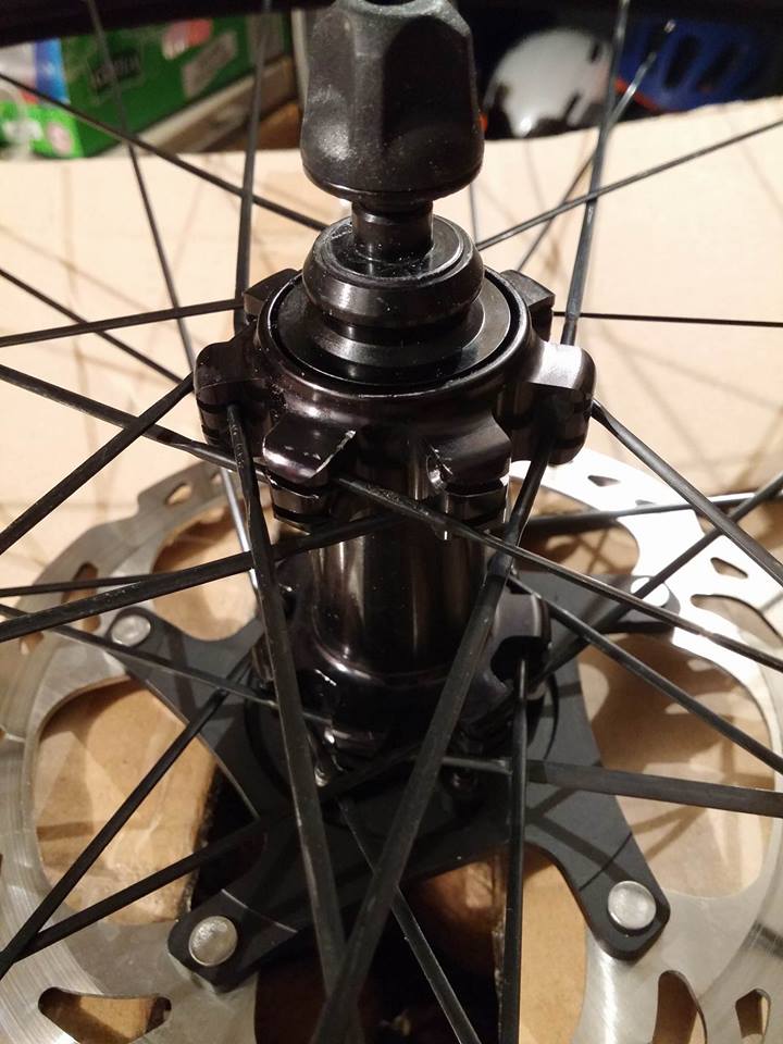

dziorki Napisano 7 Stycznia 2016 Napisano 7 Stycznia 2016 Dzień dobry, Panowie mam problem. Ostatnio po wyprawie leśnej moim rowerem zauważyłem, że brak w przednim kole jednej szprychy. Pytanie gdzie dostanę czarne proste i na dodatek płaskie szprychy do koła 29' o długości 310mm. Szukałem już trochę i nie mogę nigdzie nic znaleźć Ktoś może gdzieś kupował w podobnym rozmiarze?
dawid Napisano 7 Stycznia 2016 Napisano 7 Stycznia 2016 na pewno 310mm? jakie to są koła? jeszcze nie spotkałem się z tak długimi szprychami
dziorki Napisano 9 Stycznia 2016 Autor Napisano 9 Stycznia 2016 Tak, koła to JAGU PRO. Spróbuje zrobić fotkę i zamieścić. Nie ma dostępnych tak długich szprych? A może bym założył troszeczkę krótsze?
gtb Napisano 9 Stycznia 2016 Napisano 9 Stycznia 2016 Tak, koła to JAGU PRO. Spróbuje zrobić fotkę i zamieścić. Nie ma dostępnych tak długich szprych? A może bym założył troszeczkę krótsze? A nie lepiej uderzyć od razu do producenta/dystrybutora http://www.peritus.biz.pl/ ? Wszak na stronie chwalą się "wsparciem powypadkowym" dla klientów posiadających koła Jagu.
dziorki Napisano 14 Stycznia 2016 Autor Napisano 14 Stycznia 2016 OK zmierzyłem dokładnie te szprychy i potrzebuje rozmiaru 305mm. Pisałem do nich, ale mam takie wrażenie jakby mnie olali.
dawid Napisano 14 Stycznia 2016 Napisano 14 Stycznia 2016 mam na stanie Pillar PSR X-tra 1420 Straight Pull 305mm na zdjęciu widzę że masz sapim Cx-ray, także parametry mają takie same, będą pasować
