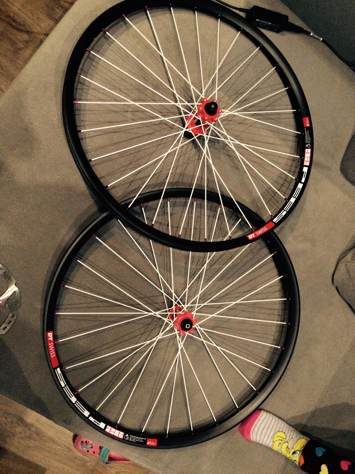

PONKII22 Napisano 15 Stycznia 2016 Napisano 15 Stycznia 2016 Ja już mam swoje w domu polecam kolege Dawida, kółka złożył z czerwoną piastą, nyplami i białymi szprychami. Dla mnie wyglądają super
