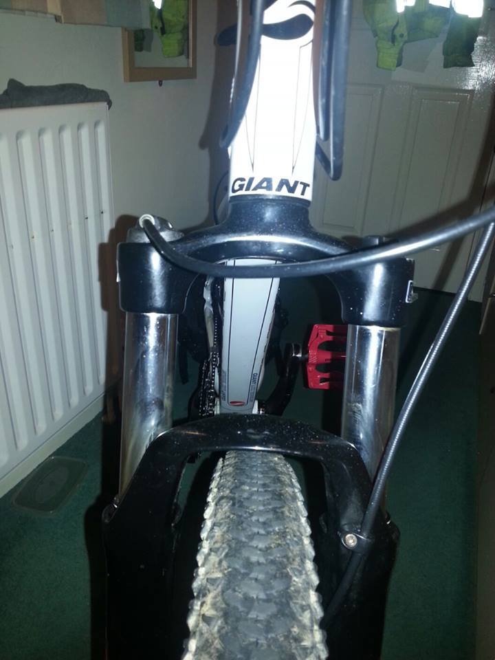

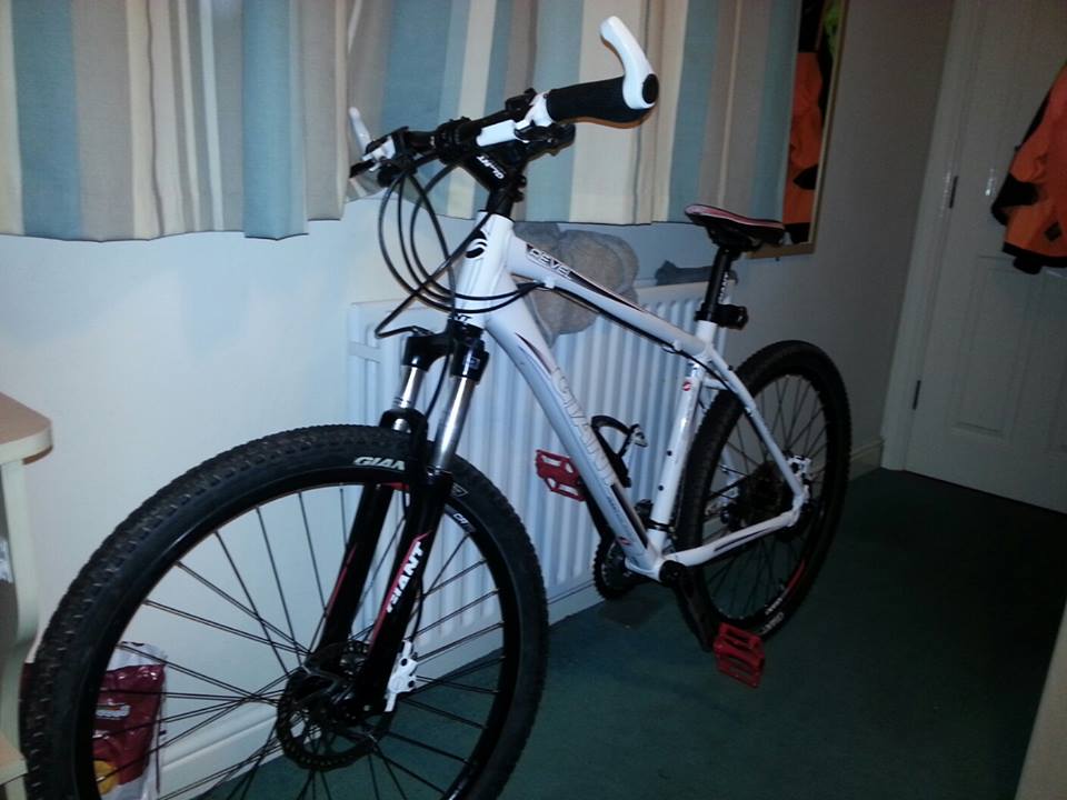

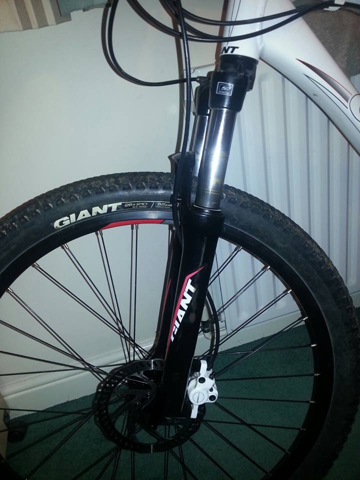

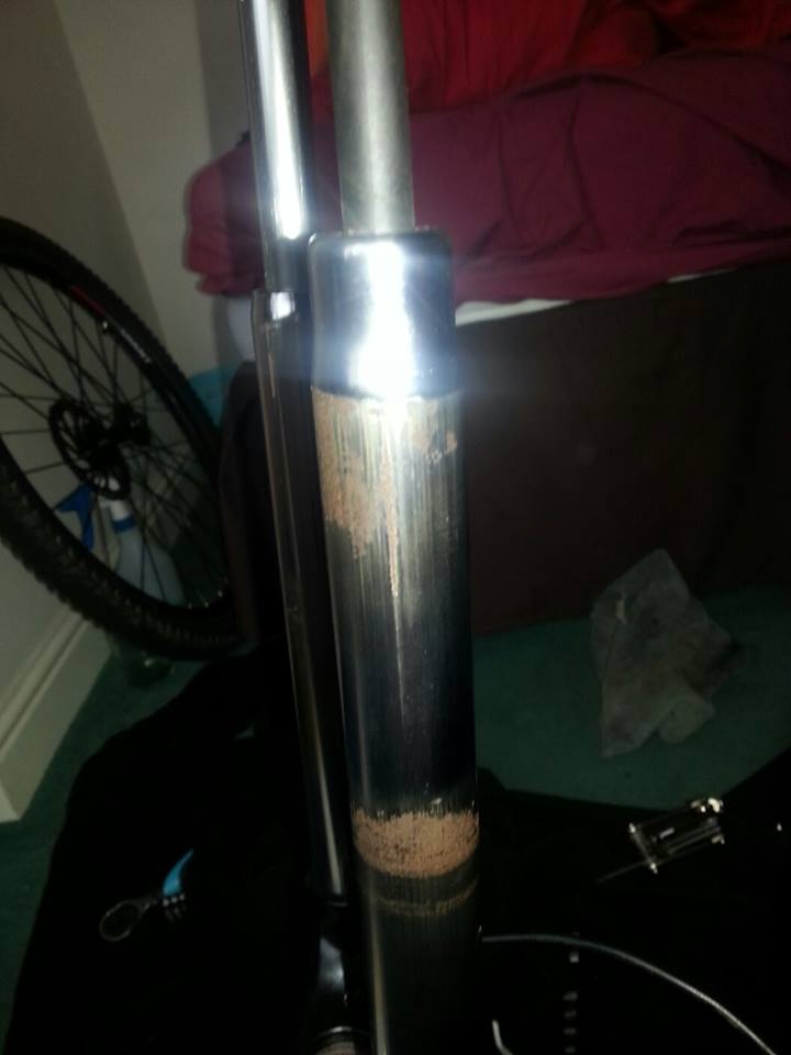

dredq Napisano 1 Stycznia 2016 Napisano 1 Stycznia 2016 Witam. 2 dni temu kupilem rower Giant Revel. moze ktos by mi pomogl zidentyfikowac co to za model amortyzatora ? nie ma on zadnych oznaczen... rower z 2013 roku. amor z blokada. moze to SR SUNTOUR XCM, skok 100mm ? sory za jakosc zdjec ale mam lepszego swiatla w pokoju... Cytuj
talento259 Napisano 1 Stycznia 2016 Napisano 1 Stycznia 2016 Jak najbardziej. Wygląda na XCMa 100mm. Cytuj
dredq Napisano 1 Stycznia 2016 Autor Napisano 1 Stycznia 2016 Dziekuje. oplaca sie go regenerowac ? ma delikatne luzy, do tego sie zacina... tzn po postoju(ok godziny) robi sie strasznie twardy jaby wogole nie pracowal. po 10 minutowym "uciskaniu" jak gbyby nigdy nic wraca do formy i dziala normalnie. co to moze byc ? i czy jest sens sie z nim bawic. dodam ze za caly rower zaplacilem ok 800 pln. Cytuj
Marcin9 Napisano 1 Stycznia 2016 Napisano 1 Stycznia 2016 To nie amortyzator tylko uginacz. One tak mają... Luzy występują praktycznie od nowości. Prosty serwis na pewno nie zaszkodzi a koszt to maksymalnie 10zł Gdybyś chciał wymienić na coś lepszego to skontaktuj się z forumowiczem @@ACTIVIA,na pewno coś ciekawego znajdzie. Ale wtedy musisz liczyć minimum 500-600zł. Ps. Popraw temat [] Cytuj
dredq Napisano 1 Stycznia 2016 Autor Napisano 1 Stycznia 2016 Dzieki kolego. a moze ktos wie dla jaka jest przyczyna ze on sie zacina ? nie chcial bym go zmieniac teraz,.. jest jakas szansa zeby on zaczol dzialac normalnie ? Cytuj
modrzew Napisano 1 Stycznia 2016 Napisano 1 Stycznia 2016 Zrób mu serwis i sprawdź. Normalnie nigdy nie będzie działał bo to nie jest amortyzator tylko tania atrapa. Cytuj
dredq Napisano 1 Stycznia 2016 Autor Napisano 1 Stycznia 2016 ok sprobuje. to jest "uginacz" olejowy ? jest tam jakis cartridge ? Cytuj
Marcin9 Napisano 1 Stycznia 2016 Napisano 1 Stycznia 2016 (edytowane) moze ktos wie dla jaka jest przyczyna ze on sie zacina ? Ten typ tak ma... jest jakas szansa zeby on zaczol dzialac normalnie ? Nie jest tam jakis cartridge ? Prawdopodobnie jest tam taki http://emarket.srsuntourna.com/products/xcm-rl-cartridge?variant=1331965827 Jest on nierozbieralny więc nie ruszaj tego Tutaj masz schemat tego uginacza http://srsuntour-files.dbap.de/_public/SRSUNTOUR-DOWNLOAD-AREA/explosions2013/SF13-XCM/SF13-XCM-P-RL-26-80,100,120-%281%29.PDF Edytowane 1 Stycznia 2016 przez Marcin9 Cytuj
dredq Napisano 1 Stycznia 2016 Autor Napisano 1 Stycznia 2016 Marcin9 dzieki wielkie. pozdawiam. Cytuj
talento259 Napisano 1 Stycznia 2016 Napisano 1 Stycznia 2016 http://www.forumrowerowe.org/topic/195733-serwis-poradnik-serwisowy-sr-xcr/ Tu masz jeszcze jeden poradnik elegancko, ze zdjęciami. Samemu powoli zrobisz bez problemu przy odrobinie chęci. Cytuj
kinder85 Napisano 2 Stycznia 2016 Napisano 2 Stycznia 2016 Ten typ tak ma... Nie Nie przesadzaj, ja rozumiem że dla niektórych tylko foxy, sidy marcoki są godne uwagi ale nie pisz że ten typ tak ma bo zacinanie się takiego amortyzatora nie jest normalną sprawą i zazwyczaj da się coś z tym zrobić! Tak jak koledzy proponowali, rozbierz go i zobacz co się dzieje w środku, może uginać się na sucho albo rdzewieć w środku. Jak rdzewieje to rewelacji już nie będzie ale można z grubsza zeszlifować rdzę delikatnym papierem ściernym, nasmarować jakimś stałym smarem i na pewno będzie pracował lepiej. Może nie idealnie ale lepiej Jak sam się obawiasz rozbierać to oddaj do serwisu, nie powinno to kosztować więcej niż 50zł Cytuj
modrzew Napisano 2 Stycznia 2016 Napisano 2 Stycznia 2016 Albo sam to zrobi po kosztach smaru i spędzonego przy tym czasu, albo szkoda kasy jak ma dać 50zł - nieraz za niewiele więcej dostanie taki wideł na Alledrogo. Cytuj
kinder85 Napisano 2 Stycznia 2016 Napisano 2 Stycznia 2016 Wiec bądź tak dobry i pomóż koledze dając link do takiego suntoura za niewiele więcej niż 50zł! Oczywiście pamiętając o blokadzie skoku, mocowaniu hamulca tarczowego i dobrze by było żeby nie trzeba go do serwisu oddawać za te horrendalne 50zł! Ja wiem że najlepiej to robić samemu ale jak ktoś nie ma zdolności manualnych i zacięcia do majsterkowania to od tego są serwisy! I sory, nie róbcie z tego suntoura jakiegoś zooma z marketowych rowerów! Cytuj
modrzew Napisano 2 Stycznia 2016 Napisano 2 Stycznia 2016 Kto szuka ten znajdzie. Jak wystawiłem takie coś na aukcję (używany pół roku) to wyżej 40zł cena nie podskoczyła, a nowe za 100-140zł. Tak BTW, ludzie psioczą na ceny serwisu np. Foksa, tymczasem można zrobić bez wymiany uszczelek za 90-100zł, gdzie wideł kosztuje od 1500 do kilku tysięcy złotych, a w przypadku XCMa ma się opłacać zrobić coś takiego za 50zł? :> XCM to jest niemal "markeciak", tyle że ma kartridż z nieregulowalną namiastką tłumienia i blokadą, a poza tym to kawałek sprężyny w przyciężkiej obudowie. Przeciorałem toto tydzień po Beskidach i nigdy więcej takich wynalazków, nawet na chwilę. Zresztą nie ma się co łudzić, tylko wystarczy przeczytać na żółtej nalepce na jednej z goleni co producent myśli na ten temat. Typowy produkt dla "niedzielnego górala" z parku czy innego pogromcy krawężników. Cytuj

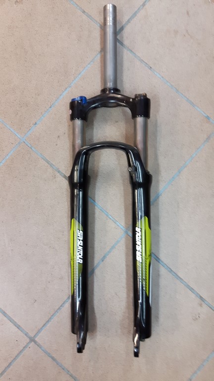

ACTIVIA Napisano 2 Stycznia 2016 Napisano 2 Stycznia 2016 (edytowane) Chłopaki gdyby ktoś chciał to moge odstąpić za dobrą flachę sprawnego XCR-a LO pod koło 29" i sterówką 19cm W załączniku fotka Edytowane 2 Stycznia 2016 przez ACTIVIA Cytuj
dredq Napisano 3 Stycznia 2016 Autor Napisano 3 Stycznia 2016 w tym tygodniu go otworze. zobaczymy co tam siedzi w srodku, moze na chwile sie go uda reanimowac. ale szykuje sie na zakup czegos co dziala. Aktualnie siedze w Angli i widze ze tutaj ceny znacznie wieksze. wiec raczej cos z Pl zamowie. Cytuj

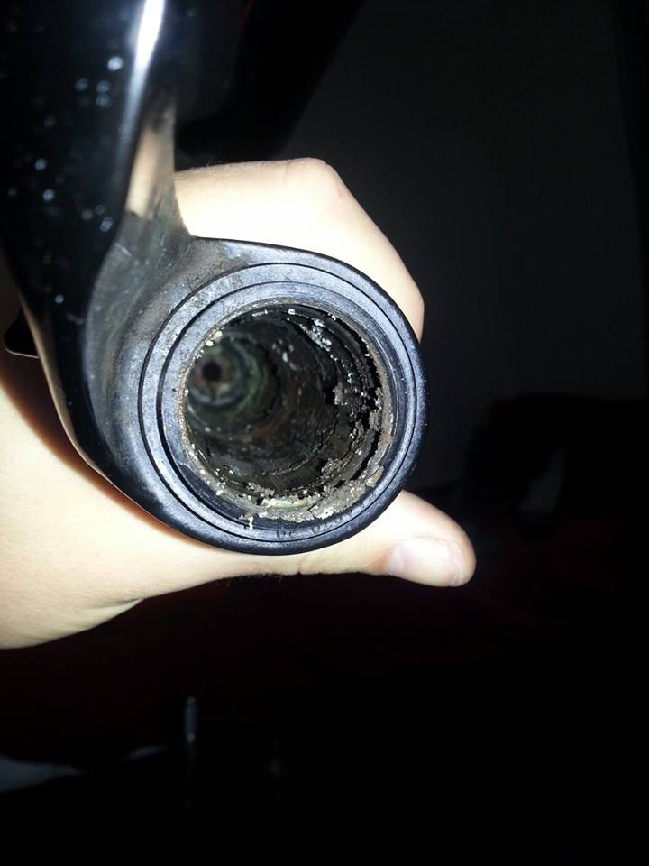

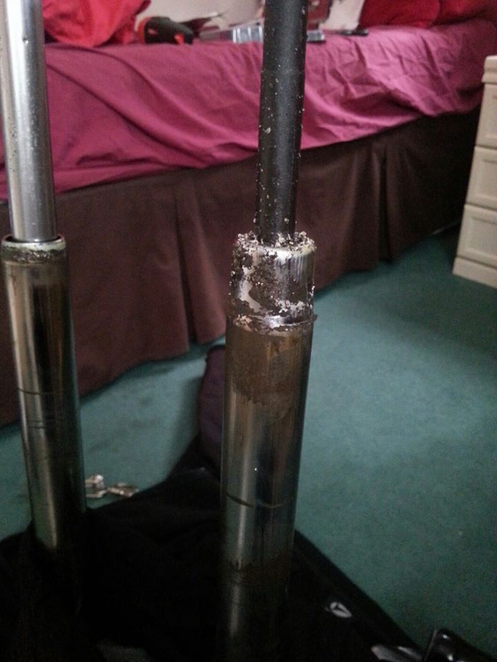

dredq Napisano 5 Stycznia 2016 Autor Napisano 5 Stycznia 2016 otworzylem tego amorka... patrzcie Cytuj
Marcin9 Napisano 5 Stycznia 2016 Napisano 5 Stycznia 2016 Ale syfu Spróbuj go przepłukać benzyną lub czymś podobnym. Jeśli możesz to zrób zdjęcie tego co wypłynie ze środka. Później go dokładnie nasmaruj Cytuj
ACTIVIA Napisano 5 Stycznia 2016 Napisano 5 Stycznia 2016 (edytowane) otworzylem tego amorka... patrzcie Widzę że już rdza ci osiadła. Gdybys był zainteresowany wymianą górnych goleni za flachę to pisz Edytowane 5 Stycznia 2016 przez ACTIVIA Cytuj
Bejker Napisano 5 Stycznia 2016 Napisano 5 Stycznia 2016 Udało i nie. Wyczyscilem to i zostaly minimalne slady, przesmarowalem i zalalem olejem i dzialolo po prostu. Mieko i płynnie. Cytuj
