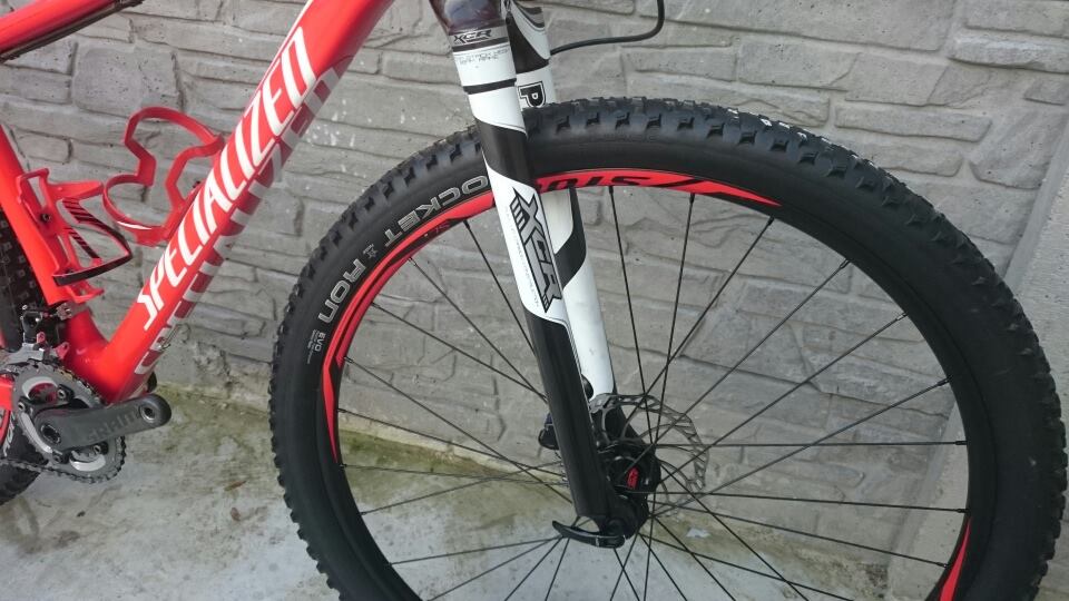

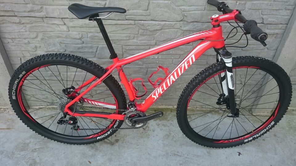

Diablo_94 Napisano 28 Grudnia 2015 Autor Napisano 28 Grudnia 2015 Dostałem dzisiaj propozycję zakupu za 5 tys. zł roweru MTB 29er Specialized Stumpjumper Carbon w stanie bardzo dobrym, przejechane ma max 5000 km. Jest na sztywnym widelcu PRO XCR, osprzęt SRAM X0. Co o nim sądzicie ?

tobo Napisano 28 Grudnia 2015 Napisano 28 Grudnia 2015 Nie wiem jakie masz doświadczenia i wyobrażenia o komforcie ale jak dla mnie sztywny widelec i jazda po nawet miejskich nierównościach to wykluczające sie rzeczy. Ten PRO ma proste golenie i nie wiem co właściwie tlumi, jest lekki i to cały jego urok.

reba29er Napisano 28 Grudnia 2015 Napisano 28 Grudnia 2015 Dostałem dzisiaj propozycję zakupu za 5 tys. zł roweru MTB 29er Specialized Stumpjumper Carbon w stanie bardzo dobrym, przejechane ma max 5000 km. Jest na sztywnym widelcu PRO XCR, osprzęt SRAM X0. Co o nim sądzicie ? 5k km to rower zużyty
