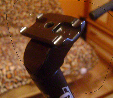

czyli chyba się przyzwyczaje.. :D A jeszcze jedna sprawa, mam dość dziwne siodełko tzn, nie potrafię go wypoziomować,  jakby go nie ustawić jest pod kątem.. trochę mi to przeszkadza szczerze mówiąc.  Z tego co widzę na różnych portalach , każde siodełko powinno dać się wypoziomować względem ziemii a tutaj sztyca jest pod kątem a co za tym idzie siodełko też będzie po kątem.. chyba, że jestem ciemny i coś robie źle ale to możliwe  :teehee:
Dobrze myślisz :) - zdecydowanie coś źle robisz  ....
Coś tam trzeba poluzować, ustawić jak trza i dokręcić :002:
Kolega był szybszy - inny "myk" to obrócenie sztycy o 180 stopni tył - przód ...
A sztycy na długość nie brakuje ? Bo jak wyciągniesz za wysoko to "rura" się połamać może, a gwarancja tego nie obejmie ...
Długość sztycy jest ok, bardziej irytuje mnie brak możliwości podwyższenia kierownicy w jakiś prosty sposób. A co do tego siodełka to problem polega na tym, że  tam się nie da tak przestawić, że można je pochylić w przód lub tył, jest jedna opcja jeśli rama jest pod kątem to całe siodełko będzie pod kątem  :icon_confused:    w drugą stronę sztycę obróciłem i jest dużo lepiej ale mimo wszystko dalej nie jest w poziomie  :teehee:
Popatrzcie na to zdjęcie, tutaj widać, że  zamontowanie siodełka do sztycy jest  pod pewnym kątem a jednak siodełko jest poziomo, u mnie nie jest poziomo..  i nie wiem czy ja jestem taki  nierozumny czy coś nie halo .  :thumbsup:  Jutro się pobawię jak dalej nie ogarne tematu :whistling:  to podeślę fotkę :D
Mam Lazaro, wypust z ubiegłego roku i miałem (wymieniłem na dłuższą) tą samą sztycę. Odkręcasz o parę obrotów 1 śrubę od spodu i możesz regulować w 2 płaszczynach: przód - tył oraz kąt pochylenia.  Identycznie jak na wstawionym przeze mnie filmie.
Po zluzowaniu śruby od spodu musisz poruszyć dwoma elementami w ktorych zamocowanie jest siodło do góry, by wysunąć dolny element z "ząbków" w gnieździe sztycy. Mechanizm ten nie jest regulowany płynnie, tylko skokowo, jednak pozwala całkiem dobrze ustawić siodło.
podrzucilibyście fotkę ? bo nie do końca rozumiem z tym mechanizmem skokowym  ( ma wyjść z ząbków)  :laugh:
co do sztycy to stosuję się do zasady że noga ma być lekko ugięta  (ustawiona na pedale ) i raczej według mnie jest ok, czuje sie dobrze, długość sztycy jest wystarczająca. Generalnie są jakieś zasady dostawania do ziemii z rowerku ?  bo skoro  noga ma być lekko pochylona to ledwo co palcami dostaje a mam 190cm wzrostu :thumbsup:
To normalne. Jeśli siodło ustawisz tak, żeby było optymalnie do intensywnego pedałowania, to praktycznie nie ma możliwości żebyś mógł siedzieć trzymając rower prosto i jeszcze postawić stopę na ziemii.
Element na którym opierasz pręty od siodełka powinien być osobnym demontowalnym elementem. Spróbuj delikatnie w niego postukać , być może przy montażu coś się tam dostało (smar , farba) i po wyschnięciu skleiło oba elementy.
a no właśnie. problem w tym , że to się nie rusza za nic, robie na siłe ale mam wrażenie, że to jest razem ze sztycą i nie da się tego odkręcić
Nie jest to normalne - każda sztyca musi mieć możliwość regulacji kąta ze względu na różnorodność kątów ram i siodełek ( nawet w starych składakach jarzemka miały regulację kąta pochylenia ).  Jeśli nie możesz sobie z tym sam poradzić radziłbym to zareklamować bo ewidentnie jest to wada. Kupowałeś wysyłkowo czy w sklepie stacjonarnym ?
sprawa rozwiązana, ten element był sklejony jakimś klejem i zasechł ale po pyknięciu młotkiem od razu sprawa się rozwiązała.. sory za tyle zachodu.. starszy świeżak ze mnie..  :thumbsup:
