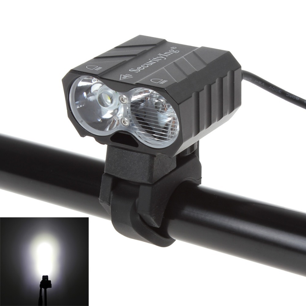

sebaxgh Napisano 17 Grudnia 2015 Napisano 17 Grudnia 2015 Co do pakietu to bywa różnie.. najczęściej w takim pakiecie wysiada jedno ogniwo, a reszta przez to cierpi. Mój pakiet dopiero po 2 latach prawie, że siadł (z 2,50h świecenia zrobiło się 20min) ale rozciąłem ten pakiet, wyjąłem i przeładowałem każdy aku z osobna dobrą ładowarką i wsadziłem je do takiego koszyka - http://www.aliexpress.com/item/Free-Shipping-4-x-18650-Water-Resistant-Battery-Pack-Case-House-Cover-For-Bike-Bicycle-Lamp/32399908369.html - efekt ? te same akumulatory świecą już 2,25h (zamiast 20minut) lampka 1 x XM-L. Taki koszyk to dobra sprawa, bo może służyć również jako powerbank i ma diody sygnalizujące poziom naładowania\rozładowania. Ta lampka co podałeś nie jest wcale super okazją 27$ z pakietem i 21$ bez, są lepsze okazje jeśli chodzi o klony X3. Zobacz jeszcze taką - http://www.aliexpress.com/store/product/Bicycle-Light-HeadLight-4000-Lumen-3x-CREE-XM-L-T6-Waterproof-Bike-Front-Light-LED-With/609710_863586224.html sam ją kilka dni temu zamówiłem z ciekawości bo wydaje się być lepszym rozwiązaniem niż te X3, na pewno światło będzie bardziej rozproszone (X2, X3 itp. dosyć mocno skupiają), ale to zależy od zastosowań i terenu co lepsze.

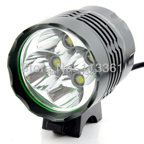

Mod Team adamos Napisano 17 Grudnia 2015 Mod Team Napisano 17 Grudnia 2015 sam ją kilka dni temu zamówiłem z ciekawości bo wydaje się być lepszym rozwiązaniem niż te X3, na pewno światło będzie bardziej rozproszone (X2, X3 itp. dosyć mocno skupiają), ale to zależy od zastosowań i terenu co lepsze. Hmmm...Podsiadam podobną, do tej, którą zamówiłeś tylko że na 4 diody i do tej pory byłem przekonany, że to właśnie te lampki bardziej skupiają światło od wspomnianego X3, co wydawałoby się dość logiczne na rozmieszczenie diod.Masz jakiś test porównawczy?
sebaxgh Napisano 17 Grudnia 2015 Napisano 17 Grudnia 2015 Mam XT40 i od razu świeci bardzo szeroko, nie skupia tak.. z moich obserwacji im dłuższy/głębszy reflektor tym światło będzie bardziej skupione, oczywiście prąd na diodzie na również kluczowe znaczenie, ale z tego co widziałem na żywo to X2 też dosyć mocno skupia i boki są znacznie mniej doświetlone. Taką mam http://www.aliexpress.com/item/1800-Lumen-CREE-XM-L-T6-LED-Bicycle-Bike-Led-Light-Headlight/1211516163.html?spm=2114.01010108.3.1.fDz041&ws_ab_test=searchweb201556_7,searchweb201644_1_79_2_78_77_82_80_62_61,searchweb201560_3 i mimo 1 diody zasięg ma większy niż XT40, ale jeśli chodzi o oświetlenie całego otoczenia to odpada w przedbiegach przy XT40. Zamówiłem właśnie z ciekawości bo właśnie jeśli chodzi o optyke to ma trochę zbliżoną do XT40. Oczywiście mówiłem o standardowych reflektorach OP, bez innych kolimatorów czy modów.

Mod Team adamos Napisano 17 Grudnia 2015 Mod Team Napisano 17 Grudnia 2015 i mimo 1 diody zasięg ma większy niż XT40 To ciekawe co piszesz, bo ja mam porównanie takiej jedno-diodowej z taką cztero-diodową. I u mnie, ta duża wręcz niszczy mniejszą w przedbiegach, jeśli chodzi o moc, zasięg i szerekość świecenia. Nawet nie ma co porównywać. Na 100% to jest reflektor, niemal jak długie światła w samochodzie i przez to właśnie rozważałem zakup lampki podobnej z pierwszego postu tego tematu, bo byłem przekonany, że w tym aspekcie będzie lepsza. No cóż, trzeba poszukać na światełkowych forach jakichś solidnych porównań (bez modów oczywiście).

sebaxgh Napisano 18 Grudnia 2015 Napisano 18 Grudnia 2015 ta duża wręcz niszczy mniejszą w przedbiegach, jeśli chodzi o moc, zasięg i szerekość świecenia Chętnie bym porównał, u mnie nawet na ścianie widać różnicę - XT40 na max i jest jasno wszędzie, ale jak poświecę w to samo miejsce tą 1-diodową to jest mały, ale trochę mocniej świecący punkt. Różne lampki to inaczej świecą, ale im mniejszy prąd na diodzie tym ma mniejsze skupienie, a na tej 1 diodowej jest chyba maksymalny z jakim dioda może długo poświecić. Swoją drogą jako typowe długie zamówiłem również taką http://g04.a.alicdn.com/kf/HTB1WK.XIVXXXXbrXVXXq6xXFXXXL/1800-Lumens-2-x-CREE-XM-L-T6-LEDs-Wheatherproof-Rechargeable-Rotatable-Owl-Bicycle-Night-Lamp.jpg - na jednej diodzie mała soczewka, a na drugiej kolimator. W połączeniu z XT40 będzie miazga na każdym dystansie. Chociaż sama XT40 do 100m oświetla wszystko to jeśli chodzi o lampki rowerowe to lubię grubo przesadzać z mocą zawsze chcę więcej.. dlatego wciąż zamawiam nowe, żeby zaspokoić swoją ciekawość i wybrać najlepszy zestaw (mam 2, zamówiłem jeszcze 3, a już mi chodzą po głowie kolejne 3 )
