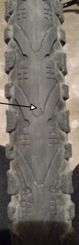

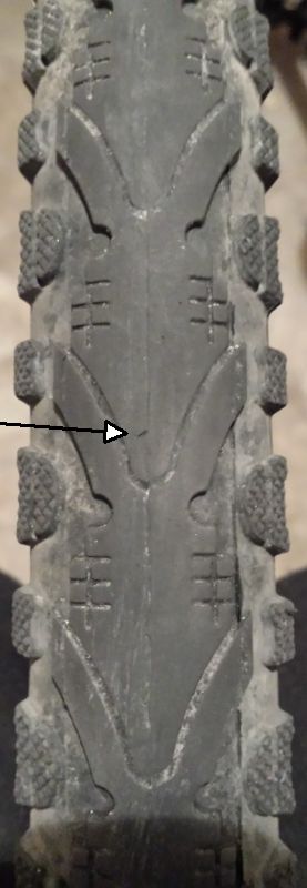

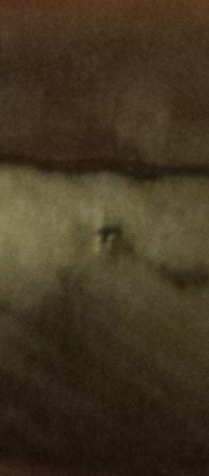

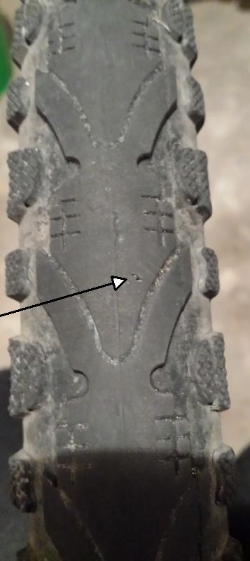

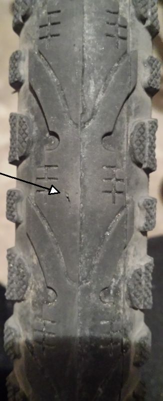

datalux Napisano 25 Grudnia 2015 Autor Napisano 25 Grudnia 2015 Ostatnio zbyt często przebija mi się dętka gdzieś ok. co 100 km. Przebiły mi się ostatnio 3 sztuki i dobrze znaleźć przyczynę bo przestaje mi się to opłacać. Mam przebicie od strony opony i jest niewielkich rozmiarów. Na oponie też są ślady małych pęknięć ale widać je od strony zewnętrznej w okolicach czoła opony natomiast od strony wewnętrznej nie jest to widoczne. Mam oponę nylonową Kenda Trax Tour 42-622. Natomiast dętkę miałem wcześniej Accent Bikes a teraz przeszedłem na Continental ContiTube Tour 28'' 700C All ale zmiana nic nie pomogła. Przebija mi się zawsze dętka w tylnim kole natomiast w przednim ani razu się to nie wydarzyło. Tylne koło pompuje do 4 atmosfer. Poniżej są zdjęcia pęknięcia dętki: Poniżej są zdjęcia pękniecia opony: Od strony wewnętrznej opony zaobserwowałem jeszcze jakby coś w kolorze metalicznym wystającego z gumy ale nie jest element który wbił się w oponę lecz jest element integralny opony co jest na screenach poniżej: Czy możliwe że fabryczna opona jest słabej jakości i trzaba wymienić na inną ? Czy oponę Schwalbe Super Sam 1,75'' można używać cały rok nawet na suchej nawierzchni asfaltowej i jest ona bardziej wytrzymała na przebicia od tej fabrycznej czy też proponujecie na cieplejsze pory roku jakąś inna oponę ?

zekker Napisano 25 Grudnia 2015 Napisano 25 Grudnia 2015 Podkładki dałbym tak jak są, chyba że się nie zmieszczą. Wtedy spróbować najpierw rzadszą częścią do ramy. W przypadku pony, czy sprawdziłeś czy nic od wewnętrznej strony nie wystaje? Bywa, że coś się wbije i na pierwszy rzut oka nie widać, a przy nacisku wyłazi ostra krawędź. Warto też przy wyjmowaniu dętki zachować orientację w stosunku do opony. Znaleźć dziurę i dokładnie sprawdzić w tym miejscu oponę. Słabo na tych zdjęciach widać co tam jest po wewnętrznej stronie. Jest to ostre, twarde, sztywne? Jeżeli tak, to może dziurawić dętki.

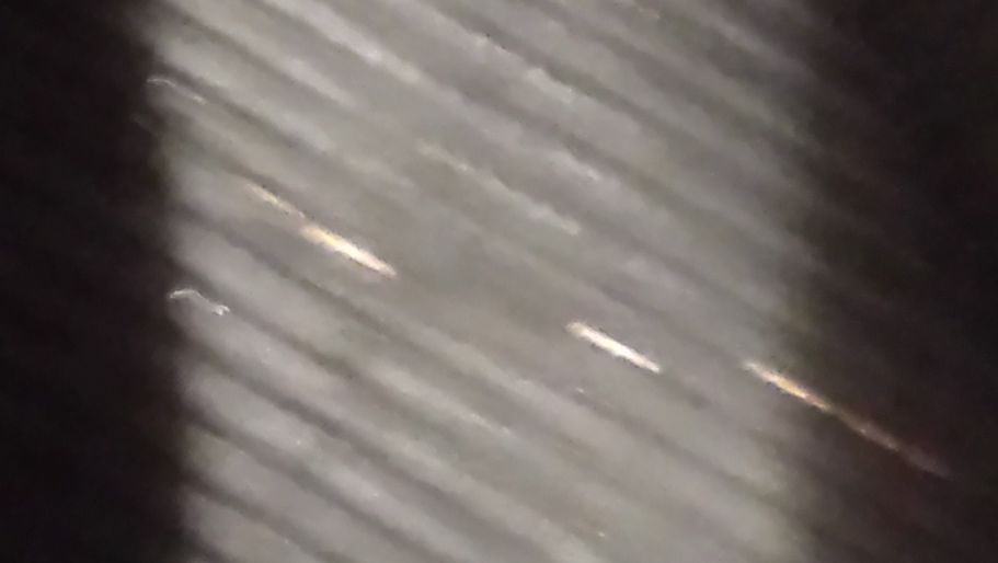

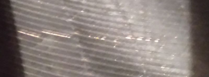

datalux Napisano 26 Grudnia 2015 Autor Napisano 26 Grudnia 2015 W przypadku pony, czy sprawdziłeś czy nic od wewnętrznej strony nie wystaje? Bywa, że coś się wbije i na pierwszy rzut oka nie widać, a przy nacisku wyłazi ostra krawędź. Warto też przy wyjmowaniu dętki zachować orientację w stosunku do opony. Znaleźć dziurę i dokładnie sprawdzić w tym miejscu oponę. Słabo na tych zdjęciach widać co tam jest po wewnętrznej stronie. Jest to ostre, twarde, sztywne? Jeżeli tak, to może dziurawić dętki. Sprawdzałem od wewnątrz oponę i nic tam nie ma. Wnętrze opony jest gładkie nawet w tym miejscu gdzie jest kolor metaliczny. W miejscach pęknięć opony od zewnątrz zaobserwowałem że w środku są małe ostre kamyczki. Myślę że opona Schwalbe Active Silento 1,6'' byłaby lepsza gdyż ma warstwę antyprzebiciową KevlarGuard.
ezios Napisano 26 Grudnia 2015 Napisano 26 Grudnia 2015 Sprawdzałem od wewnątrz oponę i nic tam nie ma. Wnętrze opony jest gładkie nawet w tym miejscu gdzie jest kolor metaliczny. W miejscach pęknięć opony od zewnątrz zaobserwowałem że w środku są małe ostre kamyczki. Myślę że opona Schwalbe Active Silento 1,6'' byłaby lepsza gdyż ma warstwę antyprzebiciową KevlarGuard.Piach też może z czasem przetrzeć dętke. Jeżeli masz wątpliwości do tej części opony to nie zaszkodzi profilaktyczne nakleić łatkę i się nie będziesz zastanawiać.Ja w tamtym roku też łapałem co chwilę kapcie i okazało się iż w takiej samej dziurce mimo że nie widoczny okiem siedział drucik ze szczotek samochodów które zamiatają ulice. Taki cieniutki jak z druciaka. Dopiero po napompowaniu koła wystawał i przecierał malutką dziurkę po kilkudziesięciu kilometrach. Znalazłem bo na siłę wyginałem oponę i dopiero wtedy wyczułem pod palcem. Powodzenia.
zekker Napisano 26 Grudnia 2015 Napisano 26 Grudnia 2015 Czy opona o szerokości 1,75'' i użytym mniejszym ciśnieniu będzie bardziej odporna na przebicia niż o szerokości 1,6'' ?Czy w oponach Schwalbe Super Smart Sam będzie się zdzierał mocno bieżnik podczas ciepłej pory roku z racji miększej gumy? Szerokość opony nie ma nic do przebijalności. Liczy się grubość i gęstość gumy, bieżnika i wkładki. W kwestii ciśnienia, ciężko mi powiedzieć. Niby mniejsze ciśnienie, to mniejszy nacisk, ale czy w praktyce się to sprawdza nie wiem. Na pewno przy niższym ciśnieniu łatwiej dobić do obręczy. Po pierwsze nie Super, a Smart. Nic mi nie wiadomo, żeby ktoś się aż tak bawił z rowerowymi mieszankami. Nie te przebiegi i obciążenia, żeby to miało znaczenie. Poza tym Smart Sam nie jest oponą zimową, więc tym bardziej pytanie nie ma sensu.
