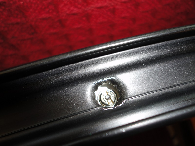

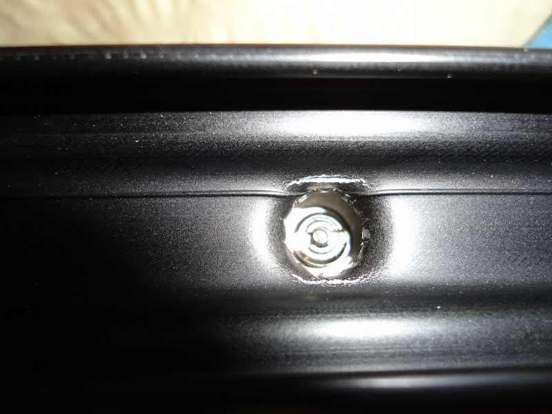

Mam pewien problem z obręczą Ryde Taurus 21.  Rok temu kupiłem rower Ghost z tymi obręczami. Chciałem teraz zmienić oponę, więc zdemontowałem koło przednie zdjąłem oponę, opaskę i ukazał się widok obręczy na której wokół każdego otworu pod nyple są pęknięcia, wynikajęce chyba z niestarannego montażu kapsli wokół otworów pod nyple. Stąd moje pytanie czy obręcz tak powinna wyglądać ?. Wydaje mi się że nie. Czy można coś takiego reklamować?
Może nie powinna tak wyglądać, ale takie pęknięcia widać były od nowości i świadczą o małej dbałości przy produkcji, a nie przez skatowanie obręczy. Z gwarancją może być różnie bo mimo wszystko w takim miejscu nie ma to negatywnego wpływu i można dalej jeździć. Co innego jakby pęknięcia wystąpiły przy nyplach.
