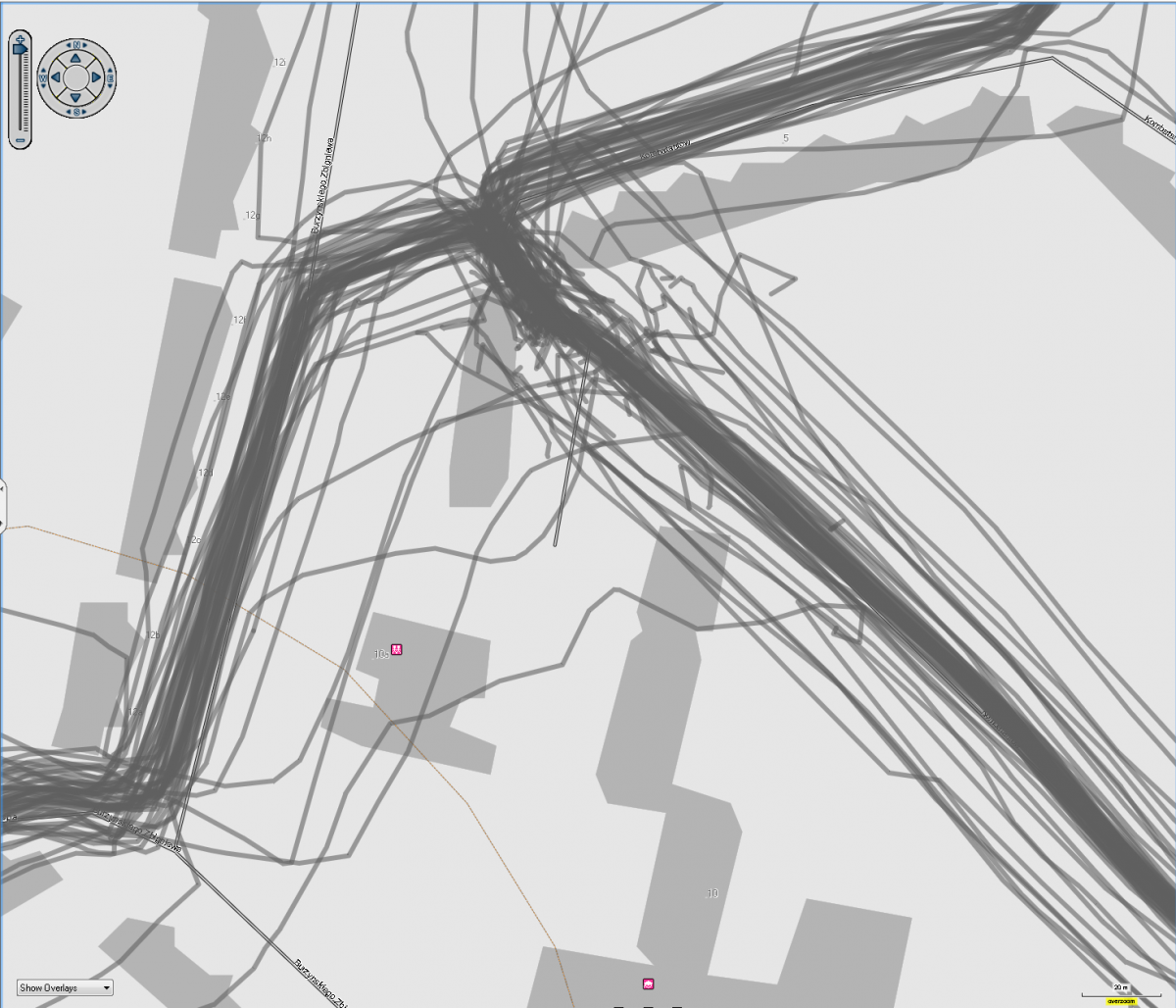

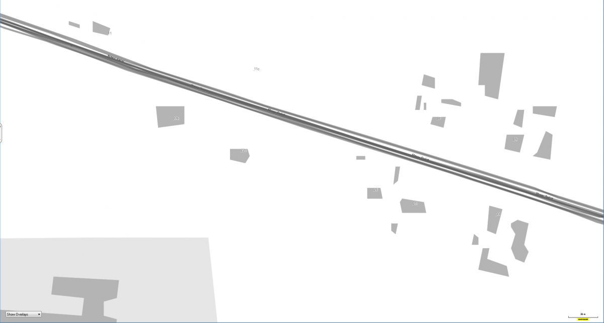

zekker Napisano 16 Grudnia 2015 Udostępnij Napisano 16 Grudnia 2015 Nie bardzo wiem jak to sprawdzić Heatmap Na pewno masz jakieś stałe trasy lub odcinki i trochę sladów się nazbierało. Np. BaseCamp wyświetla na mapie wszystkie co są w pamięci. W załącznikach przykłady z Edge Touring Plus. Osiedle to zazwyczaj początek trasy, więc dokładność jest jeszcze taka sobie, do tego względnie wysokie budynki (od 4 do 12 pięter, bloki z wielkiej płyty). Skala powinna być wszędzie taka sama - wskaźnik w prawym dolnym rogu 20m. Wydaje mi się, że mapa na connect może być przekłamana jeżlei chodzi o dokładność. Na bieżąco w liczniku trasa lubi się kleić do dróg z mapy i tutaj mogli zrobić to samo. Odnośnik do komentarza Udostępnij na innych stronach More sharing options...

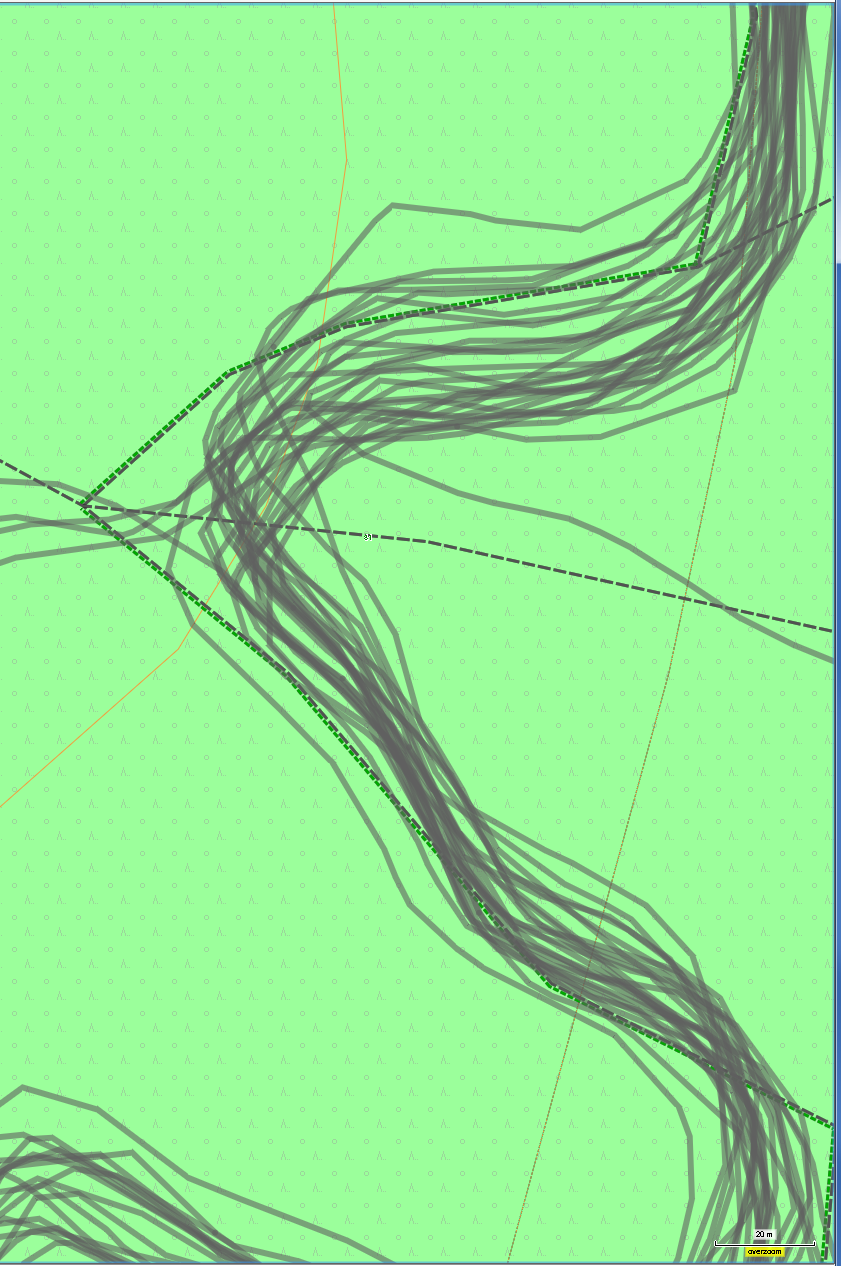

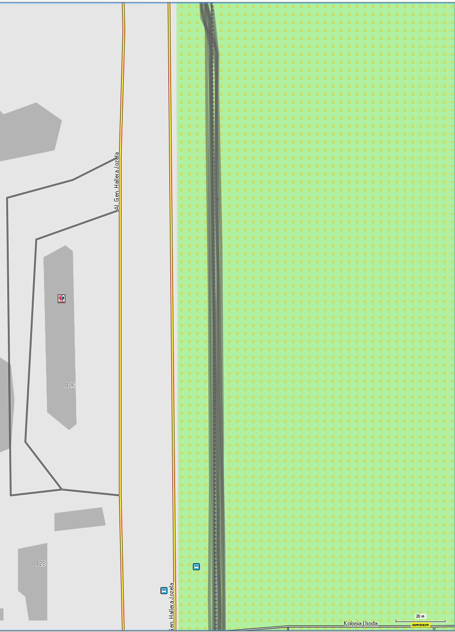

kantele Napisano 18 Grudnia 2015 Udostępnij Napisano 18 Grudnia 2015 Parmenides mój Edge 810 również łapie fixa w mieszkaniu. A na zewnątrz to kwestia może 30 sekund. Sama byłam zdumiona (pamiętając ile czasu to zajmowało w Forerunnerze 305) KubaMTB co do 1000 proponuję lekturę następującą: http://www.dcrainmaker.com/2014/06/garmin-1000-depth-review.html ja po przeczytaniu uznałam, że 1000 to tzw. przerost wodotrysków nad zdrowym rozsądkiem i wybrałam 810. Nie żałuję. Co do dokładności Edge to skorzystałam z podpowiedzi Zekker i zrobiłam sobie heatmap w Stravie i ten kawałek chyba mówi wiele: Odnośnik do komentarza Udostępnij na innych stronach More sharing options...
