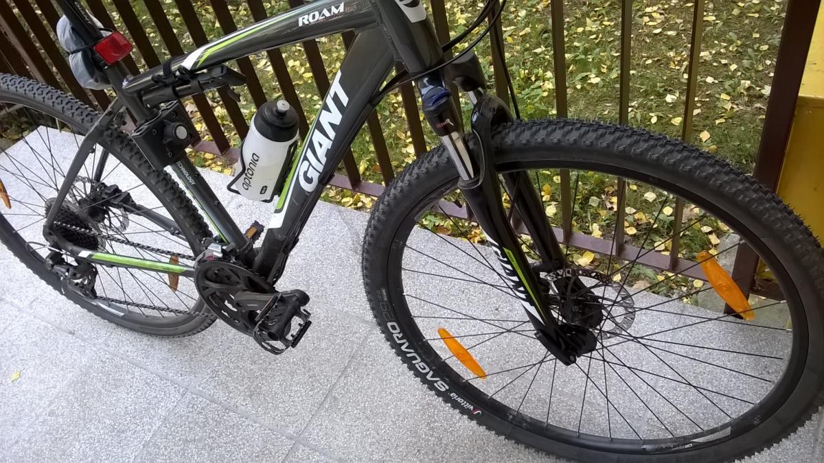

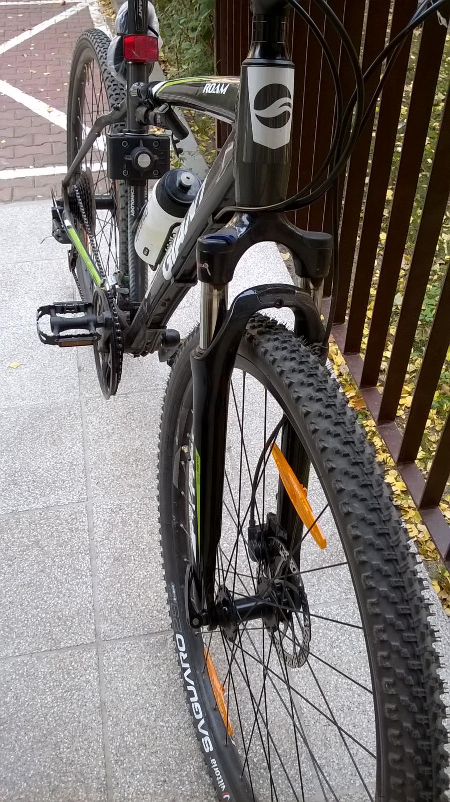

eles Napisano 5 Grudnia 2015 Napisano 5 Grudnia 2015 Hej, miałem identyczny problem - rower Giant Roam 2 - notorycznie po wjeździe w cięższy teren przebijałem raz przód raz tył. Zmieniłem tył podobnie jak Ty 1,75 tylko trochę tańszy wariant a na przód wziąłem Saguaro 2.0 drutowaną. Zmieniłem w Październiku i do tej pory przejechałem tylko ok 250km ale jakieś spostrzeżenia mam: - przód bez porównania stabilniejszy, nie przejmuje się luźnymi kamieniami (pewnie do czasu - po piasku jeździ się lepiej ale to nie jest jakiś wielki przeskok - na śliskim błocie, teraz liściach muszę uważać przy szybszych skrętach bo już zaliczyłem kilka gleb w tym jedną dzisiaj Generalnie polecam.
talento259 Napisano 5 Grudnia 2015 Autor Napisano 5 Grudnia 2015 Okej, extra. Na przodzie miałeś też NEXa bądź coś podobnego ? Weszło ci tam to Saguaro? Zostało jeszcze trochę miejsca? Aktualnie jeżdżę na Schwalbe Marathon Mondial więc żeby coś się przebiło to się trzeba postarać, bardziej chodzi mi to to żeby koło nie ujeżdżało na luźnych kamieniach albo śliskich korzeniach.
eles Napisano 6 Grudnia 2015 Napisano 6 Grudnia 2015 Tak NEX i jest wystarczająco luźno przy Saguaro 2.0 więc spokojnie 2.1 się zmieści. Dokładnie tak jak piszesz, teraz przód jest o niebo stabilniejszy a uślizg tyłu dużo łatwiej jest mi kontrolować. I jeszcze jedno choć to najmniej istotne - rower lepiej się prezentuje (zdjęcia w załączniku)
talento259 Napisano 6 Grudnia 2015 Autor Napisano 6 Grudnia 2015 Rzeczywiście wygląda masywniej Czyli wybiorę coś w 2.0 albo 2.1. A na tyle co masz dokładnie? p.s zacisk szybkozamykacza powinien być od strony tarczy
