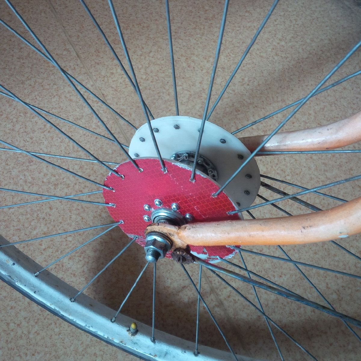

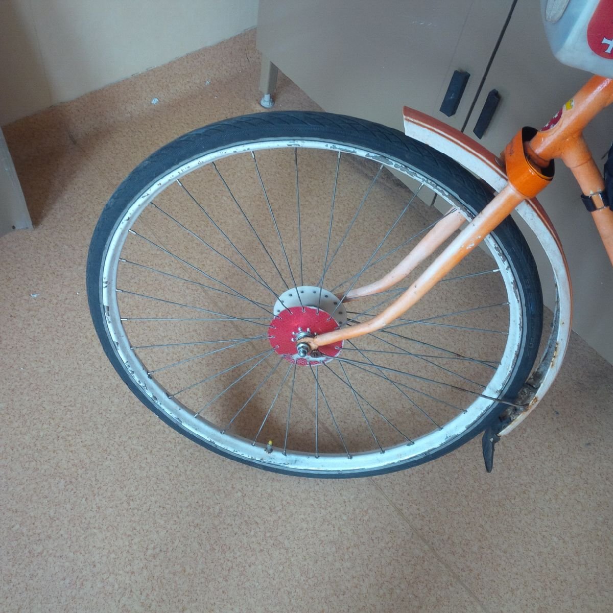

Wątek z 2015, problem szybko rozwiązałem w dniu poprzedniego wpisu, ale eksperyment potwierdzający, że to działa, trwał przez całą zimę. Wynik (w końcu tzw. "jedyne właściwe rozwiązanie") przedstawiam na foci.
Wytłumaczenie: mój stary grat na zimę (szkoda dobrego roweru na sól), Ukraina, którą kiedyś wyzwoliłem za 3 USD na rynku na zadupiu pod Czernobylem, a którą potem wykonałem uroczą wycieczkę wzdłuż Prypeci i Kanału Królewskiego, aż do polskiej granicy, a potem do Warsiafy, zgrzytał w wielu miejscach, ale jednym z nich była przednia piasta. Zgrzytało, aż kulki przecięły panewkę całkowicie i malowniczo rozprysły się w czasie jazdy.
Piasty i obręcze w Ukrainie mają 32H z przodu i 36H z tyłu. Zaraz po awarii napisałem powyższy text, a potem kupiłem na Allegro dynamopiastę 32H, ale... nim przyszła, wziąłem kawał odblasku drogowców, którym znakują swe roboty, wyciąłem z tego miękkiego plastiku dwie duuuże "podkładki", w środku wyciąłem dziure na panewki chińskiego łożyska 36H, które "się walało". Przy dziurze zrobiłem w każdej "podkładce" po 9 dziur naprzeciw co drugiej z 18 dziur 36dziurowej piasty. "Podkładki" połączyłem śrubeczkami 3mm z piastą. Akurat miała większe dziury niż trzeba i nie musiałem rozwiercać. A przy obwodzie zewnętrznym obu "podkładek" wywierciłem po 16 dziur do 32szprychowej felgi, bo chciałem zachować oryginalną, płaską taką.
Plastik obrabia się dużo łatwiej niż metal, wiertłami do drewna. Dziury mogłem rozstawić tak, by użyć stare szprychy od koła 36", rozstęp mi policzył "karkulator" Sapim. W słoneczko! A jak?! Tam i tak nie da się dać hamulca! Miałem wątpliwości, czy to wytrzyma, ale jeżdżę tym co dzień od grudnia, głównie po mieście, krawężniki, dziury, trochę po lesie, parę razy w kopnym śniegu lub błocie.
A piszę, bo to wywalam, bo jednak zamontuję tę dynamopiastę, co się ma walać?

A dlaczego nie moje "kanoniczne rozwiązanie"? Jak już wiedział, że się da, nie musiał się męczyć, ani użyć brzydkiego odpadu, jak ja, tylko w ciemno mógł zrobić ładnie, bo się materiał i praca nie zmarnują. A propos, mojej prowizorki używam do dzis, ostatnio codziennie. Do dziś nie zamontowałem mojej dynamopiasty, leży na półce, nie chciało mi się na zasadzie "nie naprawiaj jak działa", no i nie mogłem znaleźć wtyczki do piasty, w sklepie pod domem nie było, a nie chciało mi się dorabiać..Półtorej roku jazdy, głównie po złym, wrogim mieście.
