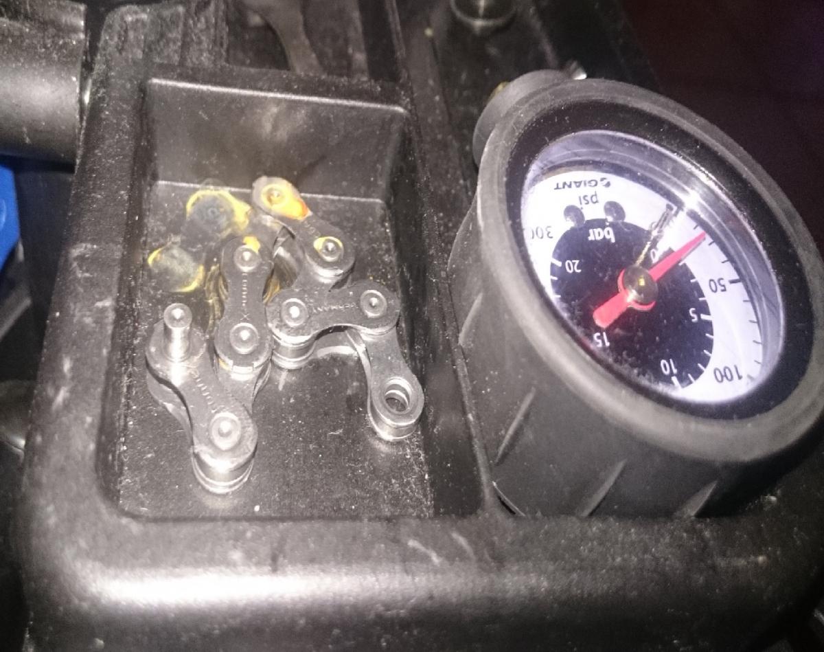

Kupilem Connexa 11So   w zeszlym tyg przejechalem na nim na razie 420 km i  pókki co jestem zadowolony. No i w zestawie jest spinka chyba najlepsza z wszystkich.
 Chociaz mialem male zdziwienie jak koncówka łancucha zardzewiala po 2 dniach  ( jak ja odkladalem byla mokra z benzyny ekstrakcyjnej )
