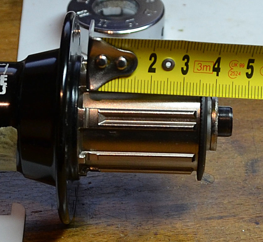

PawelGR Napisano 1 Lutego 2017 Napisano 1 Lutego 2017 (Przepraszam, że post pod postem, ale edycja nie była już możliwa) Miałem jasność, ale szlag ją trafił, bo zobaczyłem przypadkiem ten rysunek ze zdjęcia nr 1. Myślałem w swej naiwności, że szerokość bębenka piasty jest jakoś ustandaryzowana, a nowsze kasety 10 i 11 rzędowe są po prostu węższe, ciaśniej upakowane i mają cieńsze dystanse. W przypadku kasety SunRace 11-42 (10 rz.), którą już miałem w domu, i którą odesłałem do sklepu wymieniając na 11 rz. ta teoria działała - wchodzi na styk. Tymczasem rysunek pokazuje, że nie ma szansy, żeby na ten bębenek weszło 11 zębatek. Piastę mam inną, ale wymiary się zasadniczo zgadzają (zdjęcie 2). Wygląda na to, że zabraknie niespełna 2 mm. Piasta ma wprawdzie kilka lat, ale nie myślałem, że to będzie problemem. Wiem, że już sporo ludzi na forum jeździ na 11 rz. kasetach - powiedzcie, wiedzieliście o tym? Zmienialiście piasty specjalnie pod te kasety, czy mieliście już nowsze, które miały firmowo dłuższe bębny? Gdzie by się nie obrócić, wyskakuje jakaś niespodzianka. Nic to, trzeba będzie udać blondynkę i po raz kolejny zmienić zamówienie w sklepie, kupując ponownie tego SunRace, którego miałem i odesłałem. A miało być tak pięknie : )
lukwycz Napisano 1 Lutego 2017 Napisano 1 Lutego 2017 A Ty masz piastę "road", że z taką porównujesz ? Jak piasta mtb to kaseta 11 wchodzi bez zająknięcia (pewnie ktoś poda odstępstwa od reguły, ale u mnie działa).
PawelGR Napisano 1 Lutego 2017 Napisano 1 Lutego 2017 No, nie wiem. Widziałem przed chwila w sklepie internetowym 240s w wersji road i w wersji mtb, chyba, że to pomyłka. Czyli uważasz, że między kasetą 10 i 11 nie ma żadnej różnicy w szerokości? Niestety nie mogę znaleźć tego parametru ani dla shimano, ani dla sunrace, co byłoby najprostsze do porównania z szerokością mojego bębna.
gtb Napisano 1 Lutego 2017 Napisano 1 Lutego 2017 Kaseta MTB 11s wchodzi na ten sam bębenek co 8s/9s/10s ale jest szersza od kasety 10s (największa koronka z racji wielkości jest odsadzona w stronę szprych i "wystaje" poza bębenek) , w przypadku kaset szosowych bębenek 11s jest szerszy od 10s (mniejsze zębatki nie pozwalały zrobić tak jak w przypadku MTB). Jeśli chcesz coś porównywać to nie szerokość całkowitą kasety tylko jej osadzenie na bębenku.
PawelGR Napisano 1 Lutego 2017 Napisano 1 Lutego 2017 Masz rację, dlatego właśnie pokazałem rysunek i pomiar mojej piasty, bo biorą pod uwagę szerokość samego osadzenia. Na bębnie są te występy odsuwające największą zębatkę od szprych, a przestrzeń, która pozostaje zdaje się dość krótka, stąd mój niepokój. Nie znam się i nie mam w okolicy nikogo, kto jeździ na takiej kasecie, dlatego pytam. Czyli co, nie przejmować się i montować?
szymony Napisano 2 Lutego 2017 Napisano 2 Lutego 2017 Cze! Moja wiedza na temat kompatybilności właśnie legła w gruzach, albo mam pecha. Wszedłem w tymczasowe posiadanie koła od szosy AxiS 1.0 w celu wykorzystania na chomiku. Pierwotnie była tam kaseta 10s. W moim 29er mam napęd 9s, więc po taniości chciałem zamontować tam HG-300. Teoretycznie nie powinno być problemu. Niestety bębenek jest minimalnie szerszy niż w np. FR-M525. Dwie najmniejsze koronki jakoś się trzymają, ale reszta kasety ma luz około 1mm i swobodnie sobie lata od małych koronek w kierunku szprych i z powrotem. Jak to wpływa na poprawność działania napędu, chyba nie muszę tłumaczyć. Czy miał ktoś podobną sytuację? Sprawa jest oczywiście do rozwiązania odpowiednią podkładką, tylko wiąże to się z regulacją całego napędu, przy zmianie koła. A miało być prosto, łatwo i szybko, zamiast przekładania opony trenażera.
Arni220 Napisano 3 Lutego 2017 Napisano 3 Lutego 2017 Koło szosowe więc bębenek może być pod szosową kasetę 11s. Montująć kasetę hg300 potrzebujesz podkładki bodaj 1,8mm.
PawelGR Napisano 3 Lutego 2017 Napisano 3 Lutego 2017 Tak, jak mówi Arni i jak podaje Shimano na pudełku z kasetą, przy piaście szosowej musisz dołożyć 1.85 mm podkładki. Moja wątpliwość dotycząca szerokości bębenka starszej piasty mtb okazała się mocno przesadzona. Dziś zamontowałem kasetę 11 rz. i faktycznie wchodzi na styk. Różnica w szerokości rzeczywiście dotyczy jedynie piast szosowych. Wystraszyłem się na wyrost. Dziękuję za sprostowanie.

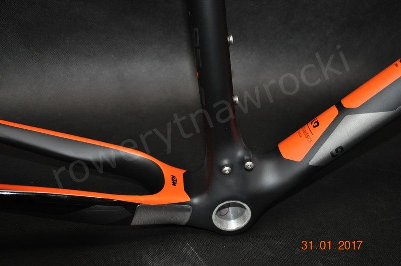

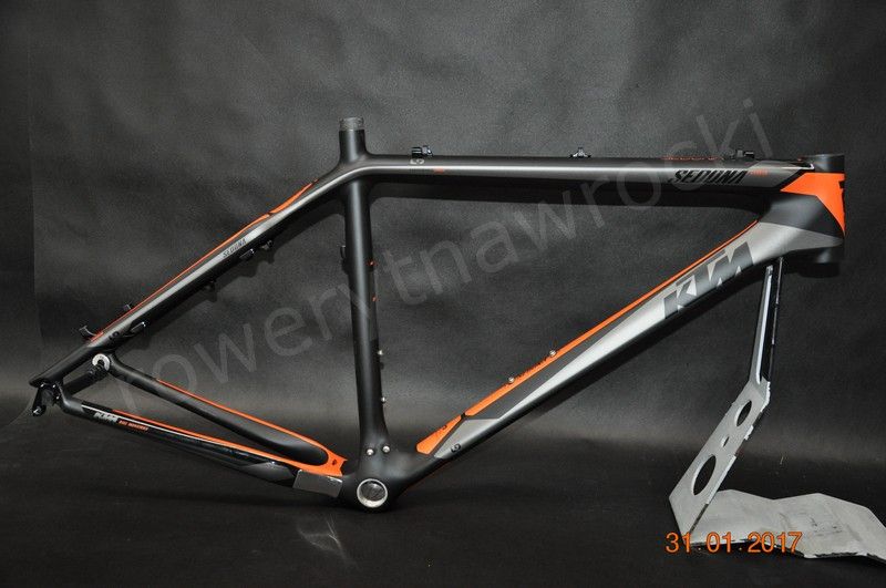

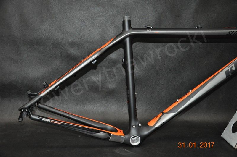

Popelina18 Napisano 24 Lutego 2017 Napisano 24 Lutego 2017 Witam Serdecznie. Chciałbym uzyskać informacje czy komponenty które dobrałem bedą ze sobą poprawnie współpracować: Kupiłem ramę KTM Sedona carbon http://ktm-bikes.net/ktm/rowery-ktm-2013/mountain-rowery-ktm-2013/race-mountain-rowery-ktm-2013/ktm-sedona-carbon/ chciałbym zamontować do owej ramy następujące podzespoły: - korba Shimano Deore XT FC M8000 kombinacje przełożeń: 40-30-22T bądź 36-26T - przednia przerzutka Shimano SLX FD M7005 E-Typ (bo tylko taka pasuje do tej ramy, bynajmniej ja innej nie znalazłem a chciałem założyć XT) - kaseta rowerowa MTB Shimano CS M8000 Deore XT 11 rzędowa Przełożenie: 11-40 bądź 11-42 przy korbie 36-26T - przerzutka tylna shimano Deore XT RD M8000 SGS - łańcuch CN HG701 XT - manetka dźwignia przerzutki prawa shimano SL M8000 Deore XT 11 rz. I-spec - manetka dźwignia przerzutki lewa shimano SL M8000 Deore XT 2/3 rz. I-spec czy to wszystko będzie grało ze sobą???? proszę o pomoc Chciałbym uzyskać informacje czy komponenty które dobrałem bedą ze sobą poprawnie współpracować: Kupiłem ramę KTM Sedona carbon http://ktm-bikes.net/ktm/rowery-ktm-2013/mountain-rowery-ktm-2013/race-mountain-rowery-ktm-2013/ktm-sedona-carbon/ chciałbym zamontować do owej ramy następujące podzespoły: - korba Shimano Deore XT FC M8000 kombinacje przełożeń: 40-30-22T bądź 36-26T - przednia przerzutka Shimano SLX FD M7005 E-Typ (bo tylko taka pasuje do tej ramy, bynajmniej ja innej nie znalazłem a chciałem założyć XT) - kaseta rowerowa MTB Shimano CS M8000 Deore XT 11 rzędowa Przełożenie: 11-40 bądź 11-42 przy korbie 36-26T - przerzutka tylna shimano Deore XT RD M8000 SGS - łańcuch CN HG701 XT - manetka dźwignia przerzutki prawa shimano SL M8000 Deore XT 11 rz. I-spec - manetka dźwignia przerzutki lewa shimano SL M8000 Deore XT 2/3 rz. I-spec czy to wszystko będzie grało ze sobą???? proszę o pomoc
