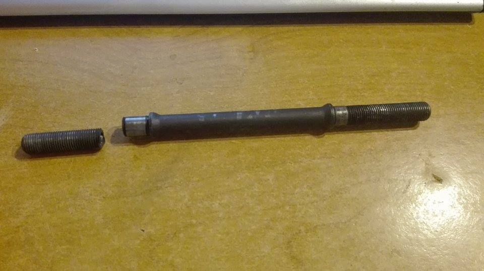

Szawas Napisano 30 Listopada 2015 Napisano 30 Listopada 2015 Witam posiadam piastę firmy dartmoor na łożyska mechaniczne, do której wchodzi oś na szybko zamykacz. Dzisiaj oś mi pękła więc muszę wymienić, problem jest taki że nie mogę znależć odpowiedniej. Długośc osi wynosi około 180mm oś zawsze była za długa wiec szukam cos około 170-175mm. Prosze o pomoc.
biker2 Napisano 30 Listopada 2015 Napisano 30 Listopada 2015 Jaka dokładnie to piasta? Jaka grubość ośki?
seraph Napisano 30 Listopada 2015 Napisano 30 Listopada 2015 Ośki w piastach z łożyskami mechanicznymi muszą być dedykowane do konkretnej piasty - te zwyczajne gwintowane nie pasują, bo nie mają miejsc na osadzenie łożysk. Na "żonglerkę" długością też nie masz co liczyć - cieszyłbym się na Twoim miejscu jeśli w ogóle będzie dostępna. Jaka to konkretnie piasta i jak to możliwe, że pękła Ci oś?
radomir82 Napisano 30 Listopada 2015 Napisano 30 Listopada 2015 W tym że pękła oś to raczej nic dziwnego Bardziej mnie zastanawia stwierdzenie że oryginalna oś była za długa?

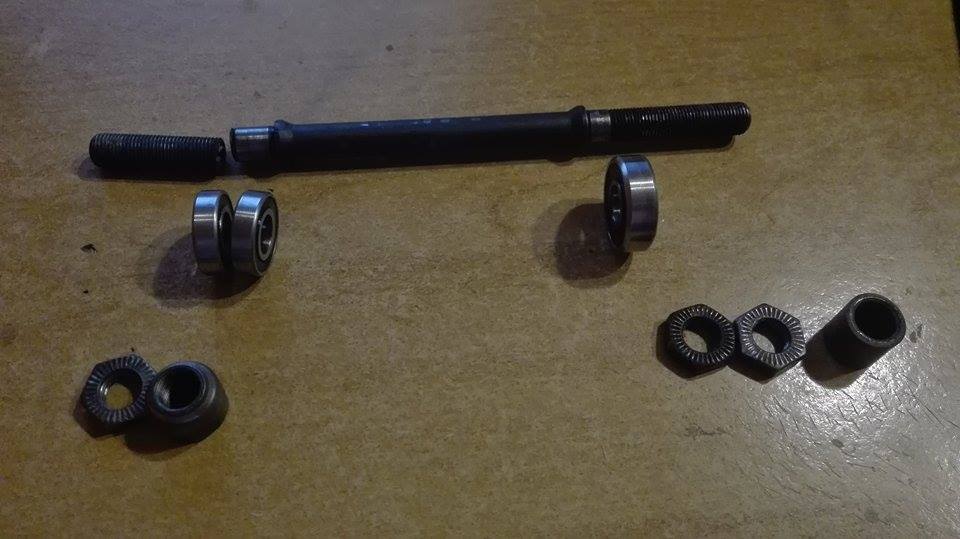

Szawas Napisano 30 Listopada 2015 Autor Napisano 30 Listopada 2015 To jest cos w styu mojej piasty http://allegro.pl/tylna-dartmoor-v-force-36h-wolnobieg-m30-disc-i5770483603.html Normalnie wracałem ze szkoly i zjechalem z wysokiego krawężnika podnosząc przednie kolo i spadajac na tylne i os pekla zaraz za łozyskiem. Oś nie była oryginalna, kupilem rower uzywany i taka już była sadze ze kiedyś się już złamała i ktoś zastąpił ją inną.
radomir82 Napisano 30 Listopada 2015 Napisano 30 Listopada 2015 Wygląda jak zwykła oś stalowa, musiałbyś ją wyciągnąć i zobaczyć jak wygląda w całości, dokąd sięga gwint, etc. Ale czemu za długa, przecież i tak nakrętkami skręcana, z resztą, oś tego typu można przyciąć bez problemu.
Szawas Napisano 30 Listopada 2015 Autor Napisano 30 Listopada 2015 Dodałem zdj do głównego tematu Za długa z powodu ze musiałem bardzo mocno rozcićgać tylne widełki żeby założyć koło
seraph Napisano 30 Listopada 2015 Napisano 30 Listopada 2015 A rama przypadkiem nie jest tak leciwa, że ma widełki o rozstawie 130 mm? Twoja piasta jest już nowsza to i miała 135 mm szerokości. Zmiana osi na krótsza wymusi wymianę zamykacza chyba, że przejdziesz na śruby. Dziwiłem się trochę pękniętej ośce, bo jakoś nie może do mnie dotrzeć, że można tworzyć piasty pod wolnobiegi z drążonymi osiami i łożyskami "maszynowymi" - taka oś po prostu musi trzasnąć i kupując nową się na to nastaw.
Szawas Napisano 30 Listopada 2015 Autor Napisano 30 Listopada 2015 Rama nwm ile ma lat ale jest to "sprint blockhead" Takie piasty są dostępne.
radomir82 Napisano 30 Listopada 2015 Napisano 30 Listopada 2015 Musiał byś pomierzyć tą co masz i poszukać na necie, może taka: http://www.speed-rower.pl/index.php?id_product=99&controller=product&id_lang=5#.VlyVZzLK-Uk

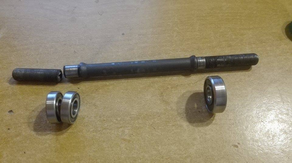

Szawas Napisano 30 Listopada 2015 Autor Napisano 30 Listopada 2015 Właśnie jest problem bo z jednej strony mam wiecej miejsca na łożysko a z drugiej mniej i nwm czy inne osie tez tak maja
radomir82 Napisano 30 Listopada 2015 Napisano 30 Listopada 2015 Z jednej strony masz miejsce na 2 łożyska, i rzeczywiście jest lipa z takimi ośkami, napisz do Velo, oni są chyba dystrybutorem Dartmoor-a: http://velo.pl/marki/dartmoor?kategoria=71
Szawas Napisano 30 Listopada 2015 Autor Napisano 30 Listopada 2015 Kurcze :/ Szkoda mi tego koła bo jest mega fajne :/ Co sadzicie o tej ośce http://allegro.pl/os-oska-piasty-tylnej-bmx-190mm-lozyska-maszynowe-i5191214038.html bedzie?
Szawas Napisano 1 Grudnia 2015 Autor Napisano 1 Grudnia 2015 Albo gdyby kupic tą ośke co jest za duzo tego miejsca na lozyska i nagwintowac na odpowiednia dlugosc?
