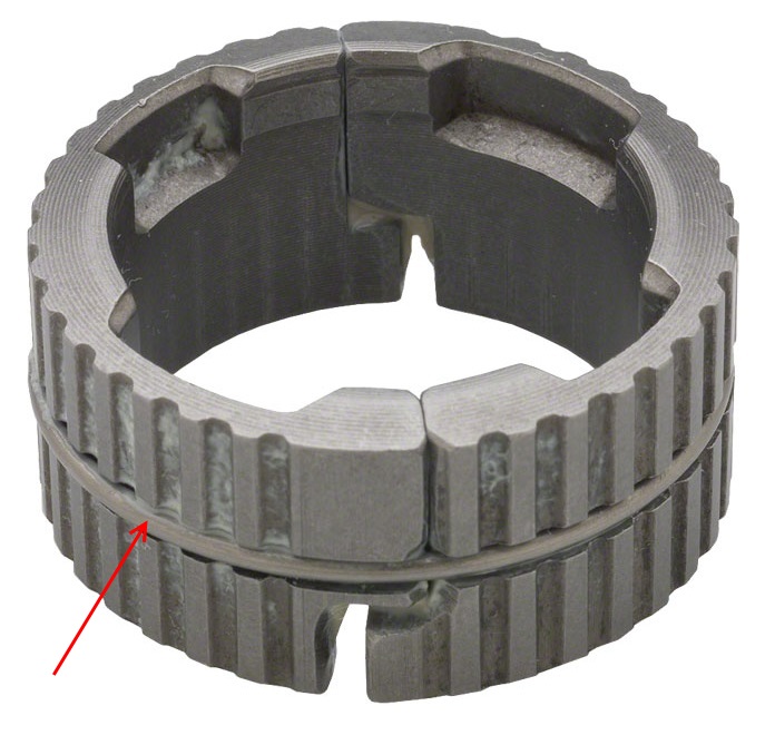

scorseze Napisano 28 Listopada 2015 Napisano 28 Listopada 2015 Witam serdecznie, Próbuję naprawić hamulec torpedo w piaście Nexus 3. Nie jestem pewien, czy mam kupić nowy element hamulca (taki jak na zdjęciu) i stąd pytanie: czy zaznaczona czerwoną strzałką obejma powinna być przerwana? W moim hamulcu jest właśnie przerwana i nie wiem czy pękła, czy to tak ma być. Pozdrawiam.
radomir82 Napisano 28 Listopada 2015 Napisano 28 Listopada 2015 Tak, pierścień powinien mieć przerwę, bo jest on również sprężyną dociskającą okładziny do rolek hamulca.
kinder85 Napisano 28 Listopada 2015 Napisano 28 Listopada 2015 Tak ,to ma byc "przerwane". jakie objawy ?
