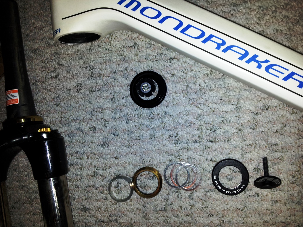

Dawaj fotki:
- Złożonej całości bez nałożonego mostka i kapy
- tego co miałeś w pudełku ( oczywiście bez łożysk)
Zdjęcie 1 - to co dostałem w zestawie i części są montowane od lewej tj pierścień, łożysko, podkładki (choć nie wiem czy coś dają).

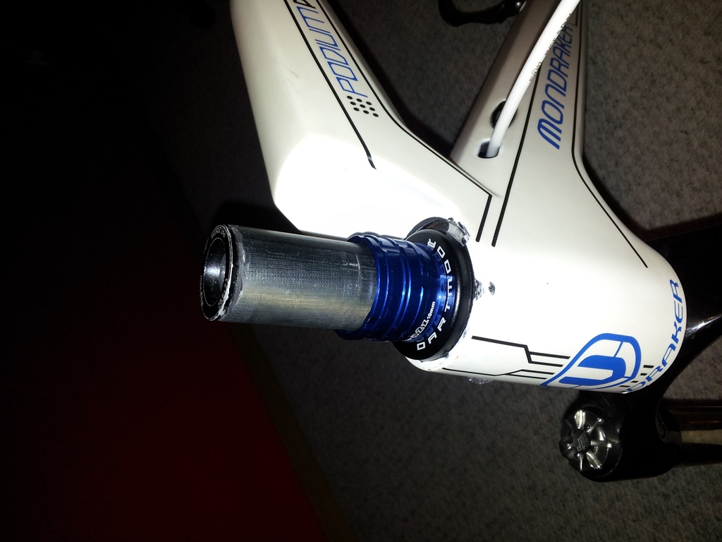

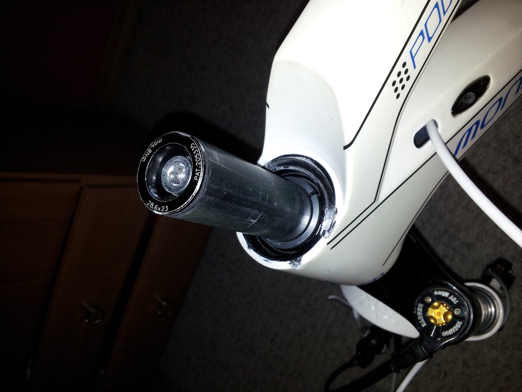

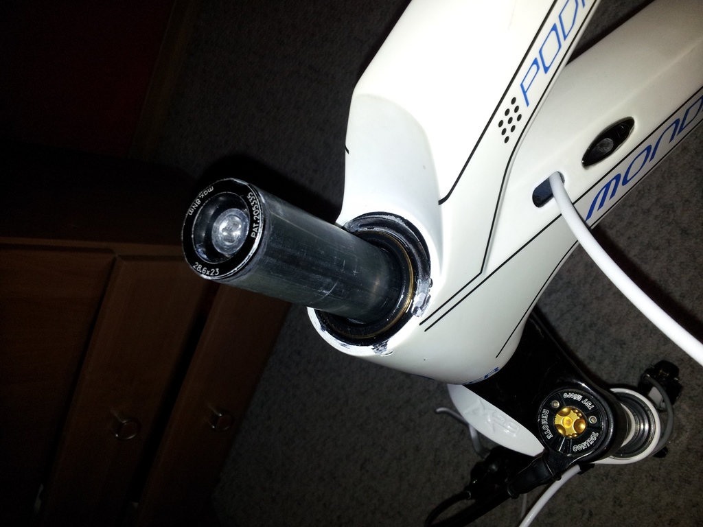

No nie, zdecydowanie wd mnie coś tu jest nie tak. Przejście pomiędzy zdjęciami 2 a 3 mi się nie podoba, coś masz namieszane.
Przynajmniej patrząc na fotki ( co może być mylące) odnoszę wrażenie że to nie ma prawa działać bo tam nic nie dociska siebie nawzajem.
Jeszcze jedno pytanie, którego Top Capa używasz? Tego z zestawu czy tego co masz nałożonego na rure sterową? Bo jeżeli tej drugiej opcji to jakim cudem ma dociskać mostek? Chyba że masz ten oryginalny od ramy, ale pisałeś że nie
Czy na 2 zdjęciu widzę że najpierw masz założony pierścień dociskowy a dopiero na to łożysko ? Jeśli tak jest w rzeczywistości to powinieneś to zamienić - najpierw łożysko w miskę na to pierścień , pokrywka i powinno być dobrze.
