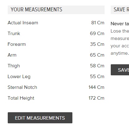

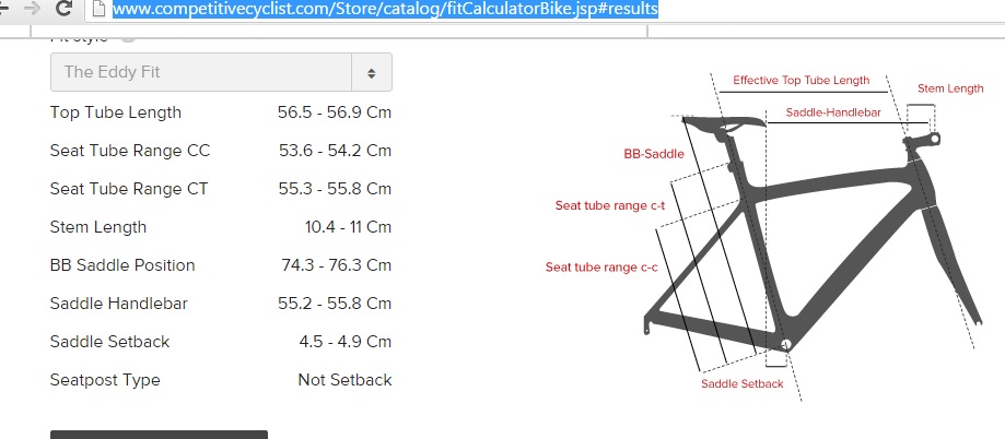

ponury_zniwiarz Napisano 23 Listopada 2015 Napisano 23 Listopada 2015 Witam. Planuje zakup mojej pierwszej szosówki. Zastanawiam się nad tym jaką ramę wybrać 54 cm czy 52? Wzrostu mam 172 a długość nogi 81 cm. Próbowałem na kalkulatorze ze strony competitivecyclist wyliczyć rozmiar ramy ale jakoś dziwnie mi tam powychodziło. Moim zdaniem za dużą ramę mi tam wyliczyło, załączam zrzutkę. a takie parametry wpisałem. Z tego co się naczytałem to na ramach 54 cm jeżdżą kolarze o wzroście około 178. Wiec jaką rame powinienem rozważyć 52 cm czy 54?
