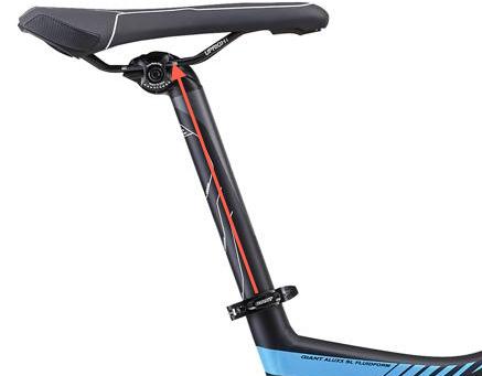

madziu Napisano 17 Listopada 2015 Napisano 17 Listopada 2015 @Rafu Sztyca giant 100 mm odpowiednio 8,5 i 18,5 cm (Siodło w dole i w górze). Jeśli nie chcesz przekraczać wskaźnika maksymalnego wsunięcia sztycy, to dodaj jeszcze 1,5 cm. Swoją drogą ciekawe, po co taki wskaźnik...? @marcinusz Ta baza psuje cały mój misterny plan ;-). Znasz kogoś, kto założył do trance'a mostek 45-50 mm? Nie robi się wtedy za krótki?

madziu Napisano 17 Listopada 2015 Napisano 17 Listopada 2015 @Rafu Źle się wyraziłem. Na sztycy jest podziałka od min. do max. Minimum rozumiem - granica bezpieczeństwa, ale sztycę da się wsunąć w podsiodłówkę tak, że znaczek max (na drugim końcu skali) chowa się na 1,5 cm. Zastanawiam się, czy rzeczywiście nie powinno się jej wsuwać do końca...?
Rafu Napisano 18 Listopada 2015 Napisano 18 Listopada 2015 Czyli teoretycznie sztyca schowana maksymalnie w ramie (z zachowaniem oznaczenia max) wystaje na 200mm?
madziu Napisano 19 Listopada 2015 Napisano 19 Listopada 2015 Tak - odległość od góry zacisku do szyn siodełka wzdłuż sztycy oczywiście :-) Mierzone tak jak na załączonym obrazku. P.S. Gdybyś był zainteresowany kupnem mało używanej sztycy giant 100 mm, to daj znać, bo przymierzam się do wymiany (za mało skoku).
