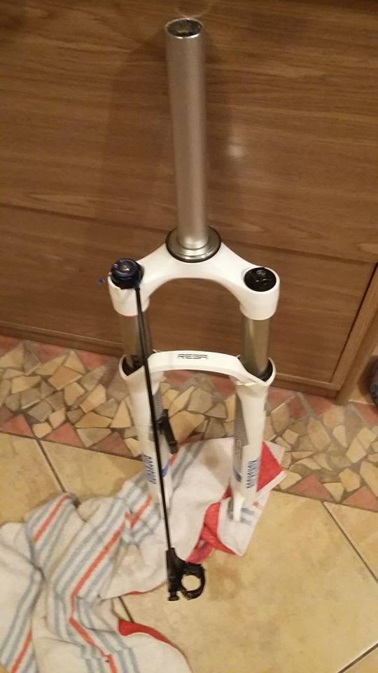

MichalMMM Napisano 12 Listopada 2015 Napisano 12 Listopada 2015 Ostatnio zauważyłem, że w moim Cube sterówka od spodu Reby wygląda jak standardowy rozmiar 1-1/8 A producent podaje,że jest to tapered... Zauważyłem, że model LTD SL na Foxie również ma ten malutki otwór od sterowki. Czy ktoś rozbieral już któryś z modeli LTD na 2015 rok i może się wypowiedzieć? taperowany widelec powinien mieć dosyć szeroki otwór od spodu gornych goleni czy niekoniecznie Cytuj
Eazy Napisano 12 Listopada 2015 Napisano 12 Listopada 2015 Tapered masz przy opisie widelca, czy ramy? Zauważyłem, że Cube do główek taper pakuje widelce 1 i 1/8 + stery do główek taper z redukcją. Tak więc główkę masz taper, ale widelec prawdopodobnie 1 i 1/8. Cytuj
rzezniol Napisano 12 Listopada 2015 Napisano 12 Listopada 2015 Rower ma główkę Tapered ... ale zwykły widelec 1 i 1/8 na sterach redukcyjnych . Kolekcja LTD 2016 wygląda tak samo, rama tapered widelec z prostą rurą. Pozdrawiam Cytuj
MichalMMM Napisano 12 Listopada 2015 Autor Napisano 12 Listopada 2015 Czyli przy zmianie amorka muszę zmienić też stery? Wszystkie LTD mają przy opisie ramy podane ze Tapered, przy widelcu nic nie ma o sterówce. Cytuj
SlezaFanatic Napisano 12 Listopada 2015 Napisano 12 Listopada 2015 Czyli przy zmianie amorka muszę zmienić też stery? Nie musisz , prawdopodobnie wystarczy zamienić samą bieżnię redukcyjną na zwykłą. Cytuj
MichalMMM Napisano 12 Listopada 2015 Autor Napisano 12 Listopada 2015 Dzieki za informacje. Jak bede robił serwis amorka to zobaczę czy bede musiał zmieniać stery w przypadku zmiany na coś innego. Trochę lipa, ze rowerach za ponad 4 tysiące robią takie coś... Cytuj

MichalMMM Napisano 12 Listopada 2015 Autor Napisano 12 Listopada 2015 Rozebrałem, zobaczyłem i... Stery taperowane, bieżnia pod taper ale rura nie - czyli w opisie producenta żadnego błędu nie ma ale rozczarowanie i niesmak jest... Cytuj
drmomank Napisano 12 Listopada 2015 Napisano 12 Listopada 2015 rozczarowanie i niesmak jest... W sumie to nie ma się czym martwić, amortyzatory z rurą 1,1/8'' wciąż mają spore wzięcie, dużo ludzi ma ramy a taką główką, rynek wtórny chętnie przyjmie kolejnego amora z taką rurką . Cytuj
MichalMMM Napisano 12 Listopada 2015 Autor Napisano 12 Listopada 2015 Właśnie może być tak że pod koniec przyszłego sezonu będę Rebe sprzedawał i boje się, że QR 9 + prosta rura nie będzie miała wzięcia - pożyjemy zobaczymy. Przy okazji pytanie - jakie stery półzintegrowane maszynowe polecacie? Moje przy mocnych skrętach wydają dźwięk jakby gdzies piach się dostał a wyczyściłem wszystko porządnie (łożyska kulkowe). Cytuj
drmomank Napisano 12 Listopada 2015 Napisano 12 Listopada 2015 boje się, że QR 9 + prosta rura nie będzie miała wzięcia Prosta rura ok, QR 9 to faktycznie nie ok. Cytuj
