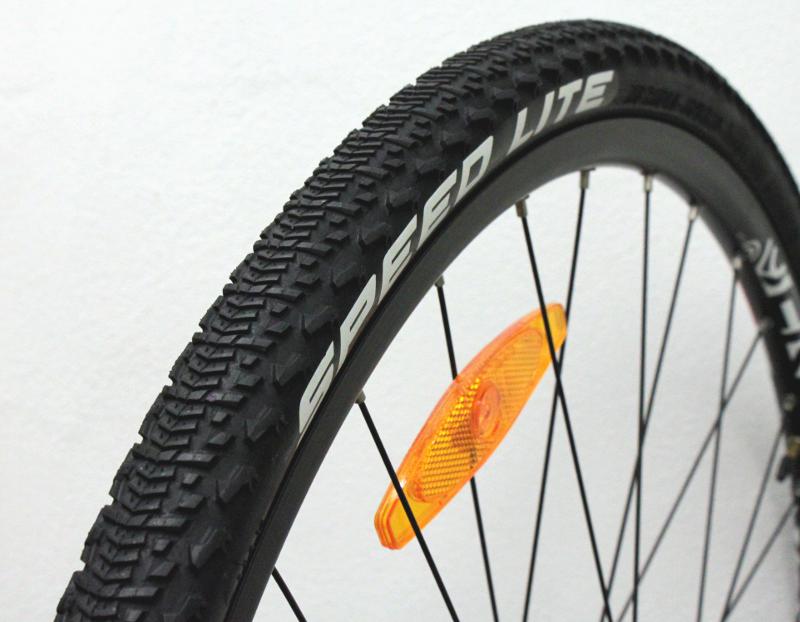

Jola30 Napisano 11 Listopada 2015 Autor Napisano 11 Listopada 2015 Dziękuję Wam bardzo, dużo wyjaśniliście mi w tej kwestii. Może faktycznie nie ma sensu zmiany opon na gładsze, jednak chciałabym abyście ocenili to bardziej profesjonalnie. Na google znalazłam zdjęcie opony seryjnej w Crossway 500, oto ona: http://eshop.merida.sk/plast-merida-cross-speed-lite-700-40c_ie36435.jpg Czy jest sens przejścia na oponę gładką o podobnym rozmiarze np 38C (fabryczna ma 40 rozmiar) ? Wcześniej miałam górski z oponami Schwalbe Smart Sam 2,1 z klockami, czyli: http://katalog.bikeboard.pl/katalog2013/agxc5h_smart_sam_2.jpg Przy prędkościach 35 km/h i większych czułam opór. Czy te opony seryjne Meridy o rozmiarze 40 i znacznie mniej agresywnym bieżniku będą generować mniejsze opory na asfalcie od tych Smart Sam 2,1 czyli o szerokości 53 mm ?

Jola30 Napisano 11 Listopada 2015 Autor Napisano 11 Listopada 2015 Chłopaki, nie opowiadajcie o oporach powietrza Owszem są zawsze opory, ale porównajcie prędkość 35 km/h i więcej górskim a kolarką. Przepaść. Chodzi mi czy różnica w oporach jazdy będzie widoczna, z oponami Smart Sam 2,1 z bieżnikiem z klocków a Merida Speed Lite 40 z mniej agresywnym bieżnikiem ? Przy prędkości ok 40 km/h słyszałam lekkie buczenie, odnoszę wrażenie że to bieżnik z klocków wydawał ten dźwięk.

Alsew Napisano 12 Listopada 2015 Napisano 12 Listopada 2015 Chłopaki, nie opowiadajcie o oporach powietrza Owszem są zawsze opory, ale porównajcie prędkość 35 km/h i więcej górskim a kolarką. Przepaść. A myślisz że pozycja na rowerze nie ma wplywu na tą 'przepaść'. Do tego przy dużych prędkościach, wielkość kola też ma znaczenie... Czy te opony seryjne Meridy o rozmiarze 40 i znacznie mniej agresywnym bieżniku będą generować mniejsze opory na asfalcie od tych Smart Sam 2,1 czyli o szerokości 53 mm ? Jak nie spróbujesz to się nie przekonasz. Raczej będzie na forum ciężko znaleźć kogoś kto tych opon Meriydy używal. Na plus tych gum jest ich waga 450g Co do różnicy oporów w porównaniu do Smart Samów, to cudów bym się nie spodziewal. A prawda jest taka, że na tych samych trasach, w tych samych warunkach robię takie same wyniki. W mieście, bo w nim się głównie poruszam. Średnia nie drgnęła ani o włos, rejon 28km/h 2,25 do miasta? A po co jeśli mogę zapytać? Fakt jest taki że dużo większe znaczenie ma ciężar opony i rodzaj bieżnika niż szerokość, ale szerokość z ciężarem idą w parze. Ludzie się spodziewają cudów po zmianie opon, a fakt jest taki że czasami cudów ,jeśli chodzi o zwiększenie średniej prędkości, nie ma po przesiadce z mtb na szose :teehee:
zekker Napisano 12 Listopada 2015 Napisano 12 Listopada 2015 Wcześniej miałam górski z oponami Schwalbe Smart Sam 2,1 Nieśmiało zaproponuję, żebyś przedstawiła co masz teraz. Może zamiast kupować nowy rower wystarczy zmienić opony w obecnym? Chodzi mi czy różnica w oporach jazdy będzie widoczna, z oponami Smart Sam 2,1 z bieżnikiem z klocków a Merida Speed Lite 40 z mniej agresywnym bieżnikiem ? To jest trudne pytanie, bo zbyt wiele czynników wpływa na to. Różnica powinna być koniec końców na plus dla Meridy, ale nie spodziewałbym się drastycznej (jeżeli chodzi o same opony). Rower szosowy odpada za sprawą niskiego komfortu na wszelkich nierównościach, poza tym nie posiada amortyzatora. To od razu uprzedzam, że crossowy też jest mniej komfortowy od górala. Cieńsza opona, wyższe ciśnienie i człowieka zaczyna telepać na nierównościach. Miałem okazję przesiadać się w drugą stronę, czyli z opon 35mm najpierw na 44mm, potem na 57mm. Różnica w komforcie jest zasadnicza. Jak na cienkich musiałem hamować na zjazdach i uważać na korzenie, tak na szerszych już prawie nie, a na zupełnie grubych po prostu prędkości są większe lub przeszkody trudniejsze

DSMP Napisano 13 Listopada 2015 Napisano 13 Listopada 2015 Jeździłem na tych oponach, mam TFS 100 , Nic specialnego, szumią ale po lasach, piachu i błocie sobię spokojnie radzą. Czuje roznice miedzy nimi a oponami contact II. Opony meridy = wieksza przyczepność, ale na gładkich contact II jezdze szybciej i przyjemniej po asfalcie. Nawet w terenie sobie daja rade. A u mnie waga wskazywała na 515g
