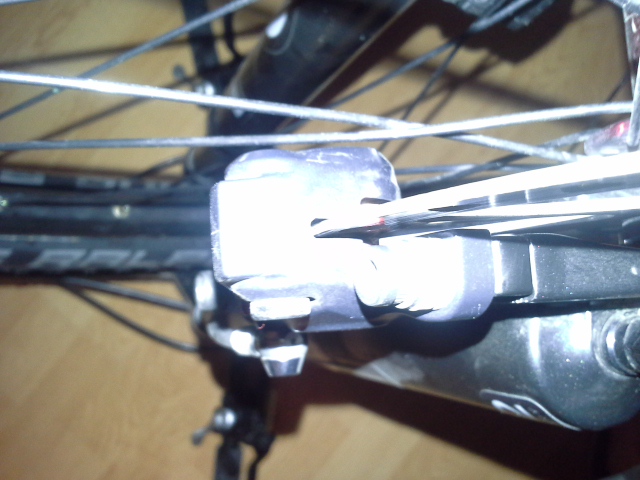

bbart79 Napisano 9 Listopada 2015 Udostępnij Napisano 9 Listopada 2015 (edytowane) Kupiłem tarcze i zestaw hamulców SLX. Po zamontowaniu i przejechaniu kilku kilometrów zobaczyłem, że najprawdopodobniej klocki nierówno pracują na tarczach. Są tak jakby za bardzo na zewnątrz. Wszystko nowe od shimano. Czy wszystko w porządku, czy jednak coś jest nie tak? Jak sądzicie? Edytowane 9 Listopada 2015 przez bbart79 Cytuj Odnośnik do komentarza Udostępnij na innych stronach More sharing options...
martinw Napisano 9 Listopada 2015 Udostępnij Napisano 9 Listopada 2015 Jak na zewnątrz? W sensie, że jest zbyt duży prześwit między klockami a tarczą czy położenie zacisku względem tarczy jest nieodpowiednie? Sądząc po zużyciu tarczy klocki a zatem i cały zacisk ustawione są prawidłowo, bo stykają się z tarczą całą powierzchnią. Cytuj Odnośnik do komentarza Udostępnij na innych stronach More sharing options...
djzatorze Napisano 9 Listopada 2015 Udostępnij Napisano 9 Listopada 2015 Moim zdaniem są ustawione idealnie. Cytuj Odnośnik do komentarza Udostępnij na innych stronach More sharing options...
beskid Napisano 9 Listopada 2015 Udostępnij Napisano 9 Listopada 2015 Tył powiedzmy, że ujdzie ale z przodem ewidentnie coś jest nie halo. Przecież widać wyrażnie, że wykorzystywane jest tylko z 2/3 powierzchni roboczej tarczy. Cytuj Odnośnik do komentarza Udostępnij na innych stronach More sharing options...
Mod Team sznib Napisano 9 Listopada 2015 Mod Team Udostępnij Napisano 9 Listopada 2015 Nic dziwnego, skoro między zaciskiem są jakieś (Avidovskie?) podkładki. Wywalić je i będzie ok. Cytuj Odnośnik do komentarza Udostępnij na innych stronach More sharing options...
beskid Napisano 9 Listopada 2015 Udostępnij Napisano 9 Listopada 2015 Dokładnie. Ich tam nie powinno być. Idzie zacisk, oryginalna śruba i cześć. Cytuj Odnośnik do komentarza Udostępnij na innych stronach More sharing options...

dran2 Napisano 9 Listopada 2015 Udostępnij Napisano 9 Listopada 2015 (edytowane) Podkładki sa nad zaciskiem a nie pod. Nie mają wpływu na orientację zacisku tylko na wyrównanie (zaburzonego przez adapter na 180) kąta pod którym główka sruby styka się z zaciskiem. Jest to poprawny sposób montażu przy adapterach mocowanych razem z zaciskiem na jednej śrubie. Tu macie przykład całego zestawu od Shimano a nie żaden Avid.http://www.bike-discount.de/en/buy/shimano-adaptor-sm-ma-f180p-p2-for-front-180mm-37435Może masz zły adapter do tej tarczy? Co masz napisane na tarczy i na adapterze? To koło na sztywną oś? Edytowane 9 Listopada 2015 przez dran2 Cytuj Odnośnik do komentarza Udostępnij na innych stronach More sharing options...
mmisiek9612 Napisano 9 Listopada 2015 Udostępnij Napisano 9 Listopada 2015 Podkładki są okej też takie mam z przodu i wszystko gra, może sam adapter zamontowany jest do góry nogami ? powinna być na nim strzałeczka z napisem UP Cytuj Odnośnik do komentarza Udostępnij na innych stronach More sharing options...
siimon Napisano 9 Listopada 2015 Udostępnij Napisano 9 Listopada 2015 (edytowane) Podkładki są dobrze! Adapter też jest dobrze.Co to w ogóle za pomysł? Daj lepsze zdjęcie przodu, ciężko ocenić z takiej perspektywy. Wydaje mi się, że wszystko ok. Edytowane 9 Listopada 2015 przez siimon Cytuj Odnośnik do komentarza Udostępnij na innych stronach More sharing options...
Kaczorak Napisano 9 Listopada 2015 Udostępnij Napisano 9 Listopada 2015 @@dran2,Zgadzam się. Jakby podkładki były między zaciskiem a adapterem to by uniosło zacisk względem tarczy ale nie jak są między zaciskiem a śrubą to wtedy do góry idzie sama śruba. może sam adapter zamontowany jest do góry nogami ? Widać że jest dobrze bo większą częścią jest do góry Adapter nie jest czasem pod tarcze 183/185 zamiast pod 180mm? Cytuj Odnośnik do komentarza Udostępnij na innych stronach More sharing options...
vpablov Napisano 9 Listopada 2015 Udostępnij Napisano 9 Listopada 2015 W slx - ach są w komplecie te podkładki, sam sposób montażu poprawny. Sprawdź jak wyżej kolega mówi adapter bo to on odpowiada za odsunięcie zacisku. Cytuj Odnośnik do komentarza Udostępnij na innych stronach More sharing options...
bbart79 Napisano 9 Listopada 2015 Autor Udostępnij Napisano 9 Listopada 2015 (edytowane) Dzięki za zainteresowanie Wszystko jest w oryginale. Adapter dobrze współpracował z poprzednimi tarczami 180mm od shimano a teraz nie bardzo chce Jego oznaczenie to sm ma-f180p/p2. Podkładki nie mają żadnego wpływu na odległość zacisku od mocowania, gdyż są od strony główki śruby montażowej. Wygląda to tak jakby adapter był minimalnie za gruby i przez to zacisk jest za bardzo oddalony od osi koła. Tarcza to SM-RT68. Koło jest na QR. Edytowane 9 Listopada 2015 przez bbart79 Cytuj Odnośnik do komentarza Udostępnij na innych stronach More sharing options...
dran2 Napisano 9 Listopada 2015 Udostępnij Napisano 9 Listopada 2015 (edytowane) Z tyłu masz taką sama tarczę? Mają identyczną szerokośc powierchni ciernej? Tak szukając obrazków w google to wychodzi na to że "ten typ tak ma". Wyjmij klocki i zobaczy czy ścierają się cała powierchnią, jak tak to olej.http://kerekpar-outlet.com/shop_ordered/2051/shop_altpic/big/8040_altpic_2.jpg http://cs619221.vk.me/v619221681/271a/HiO5CzXg8gQ.jpghttp://img34.staticclassifieds.com/images_tablicapl/249755667_1_644x461_tarcze-hamulcowe-shimano-slx-ice-tech-jak-nowe-lodz.jpg Edytowane 9 Listopada 2015 przez dran2 Cytuj Odnośnik do komentarza Udostępnij na innych stronach More sharing options...
bbart79 Napisano 9 Listopada 2015 Autor Udostępnij Napisano 9 Listopada 2015 (edytowane) Z tyłu mam taką samą tarczę. Zobaczę jeszcze jak wyglądają klocki i dam znać. A oto zdjęcia klocków: Wydaje mi się, że ścierają się w miarę równo choć na zdjęciu na górze wydaje mi się, że widać minimalnie miejsce, które nie pracuje podczas hamowania. Jak już pisałem zrobiłem na tym zestawie dopiero kilka kilometrów. Co o tym sądzicie? Edytowane 9 Listopada 2015 przez bbart79 Cytuj Odnośnik do komentarza Udostępnij na innych stronach More sharing options...
dran2 Napisano 9 Listopada 2015 Udostępnij Napisano 9 Listopada 2015 (edytowane) Szczerze, nie wiem. Zrób jeszcze kilkadziesiąt km i się zobaczy. Albo przyłóż je do tarczy i porównaj ślad Edytowane 9 Listopada 2015 przez dran2 Cytuj Odnośnik do komentarza Udostępnij na innych stronach More sharing options...
vpablov Napisano 9 Listopada 2015 Udostępnij Napisano 9 Listopada 2015 (edytowane) u mnie klocki biorą wyżej zdjęcie od dołu zacisku trochę niewyraźne wyszło , tarcza wchodzi w zacisk prawie do końca 2 - 3 mm luzu. Wcześniej też jeździłeś na klockach z radiatorami? Edytowane 9 Listopada 2015 przez vpablov Cytuj Odnośnik do komentarza Udostępnij na innych stronach More sharing options...
djzatorze Napisano 9 Listopada 2015 Udostępnij Napisano 9 Listopada 2015 Wiadomo że z dobraniem adaptera się nie zawsze trafi co do milimetra, ale ja bym zostawił. Chyba że masz ochotę i kasiorkę żeby spróbować nieco innego adaptera (czasem 2 wyglądają identycznie a położenie zacisku jest inne). Cytuj Odnośnik do komentarza Udostępnij na innych stronach More sharing options...
drmomank Napisano 9 Listopada 2015 Udostępnij Napisano 9 Listopada 2015 (edytowane) Ja miałem w ZEE podobny problem. Wszystkie komponenty oryginalne Shimano. Tyle, że u mnie musiałem podnieść zaciski podkładkami bo stały za nisko. Dziwne bo całość była nowa i po to kupiłem całość żeby nie było problemu a i tak była kombinacja. Edytowane 9 Listopada 2015 przez drmomank Cytuj Odnośnik do komentarza Udostępnij na innych stronach More sharing options...
radomir82 Napisano 9 Listopada 2015 Udostępnij Napisano 9 Listopada 2015 Sprawdź czy górna krawędź klocka pokrywa się (albo jest lekko poniżej) z zewnętrzną krawędzią tarczy, jeżeli nie to adapter albo widelec można trochę splanować. Nowe klocki tego typu mają sfazowaną dolną krawędź także dopiero po pewnym czasie działają całą powierzchnią. Takie kwiatki zdarzają się czasami, i w sumie nie wiem z czego to wynika, na pewno jest to kwestia dokładności wykonania widelca, wiadomo że niektóre oem-y mogą mieć różne offsety na hakach, może małe chińskie łapki czasem zapomną maszynę przestawić? Cytuj Odnośnik do komentarza Udostępnij na innych stronach More sharing options...
