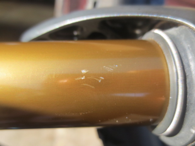

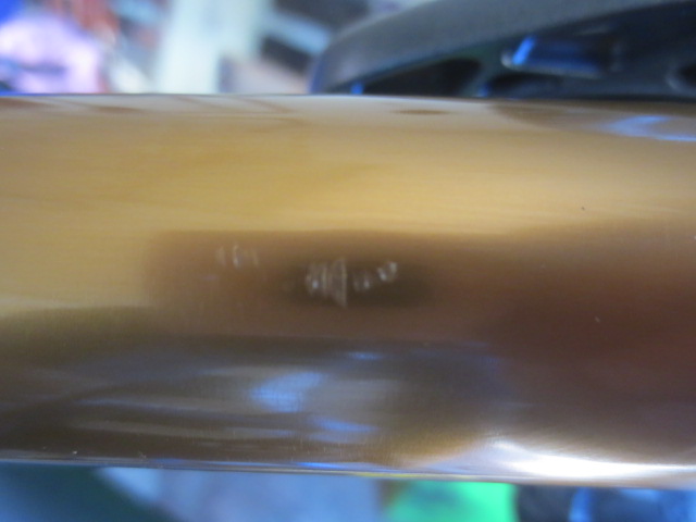

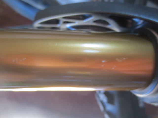

axis Napisano 8 Listopada 2015 Napisano 8 Listopada 2015 Cześć. Przymierzam się do zakupu nowego sprzętu. Mam na oku rower, jestem umówiony na odbiór, ale dzisiaj dostałem informację, że przy przestawianiu rowerów porysowała się goleń widelca... Jest to Fox z powłoką Kashima. Moje pytanie, czy taki amortyzator poza rysami nadal będzie "pełnowartościowy" i wziąć go po obniżce? Czy raczej zniszczy uszczelki i będzie wyciekał? Będę wdzięczny za sugestie. Pozdrower :-) Cytuj
Fenthin Napisano 8 Listopada 2015 Napisano 8 Listopada 2015 Stwierdzenie: taki amortyzator poza rysami nadal będzie "pełnowartościowy" to świetny przykład oksymoronu. Górne golenie to jeden z najważniejszych elementów widelca. Na jakieś drobne rysy można przymknąć oko, ale tu nie dość, że są w wielu miejscach to jeszcze dziury do gołego aluminium. Moim zdaniem szkoda Twojego czasu. Cytuj
axis Napisano 8 Listopada 2015 Autor Napisano 8 Listopada 2015 No właśnie to jest prawie nowy rower, z tego roku... amortyzatora mi szkoda. Co do pełnowartościowego amora chodziło mi o to, czy będzie sprawny. Rozważam też ewentualną sprzedaż i kupno innego widelca. Ile taki porysowany może być wart? Fox 32 Float 29, Terralogic, Kashima, taper, QR15 Cytuj

drmomank Napisano 9 Listopada 2015 Napisano 9 Listopada 2015 (edytowane) Golenie wystarczy potraktować papierem wodnym punktowo w miejscu tych uszkodzeń aby nie szarpały uszczelek. Te uszkodzenia nie są duże. Wiele razy serwisowałem widelce z lagami w gorszym stanie i na nowych uszczelkach nie puszczały oleju. Miałem też takie w których trzeba było uzupełnić powłokę bo były bardzo głębokie. Jeśli masz - 500 zł a całość roweru ci odpowiada to ja bym brał. To naprawdę nie są poważne ubytki. Najgorsze są szerokie i podłużne, długie głębokie rysy. Takie "dzioby" jak tu to żaden dramat. Kupił bym na zapas uszczelki i się nie martwił. Chcesz więcej info napisz na PW. Kashima to dosyć odporna powłoka sporo bardziej od tradycyjnych goleni fox-a, moim zdaniem mógł gdzieś uderzyć rowerem i to dosyć mocno, podczas samego przestawiania nie było by tylu i tak głębokich uszkodzeń.Kashima nie jest bardziej odporna na wytarcia od poprzedniej powłoki. Celem Foxa było zredukowanie oporów tarcia co właśnie ma zapewniać Kashima. Praktyka pokazuje, że użytkownik nie odczuje różnicy między starą a nową powłoką. Lepsze efekty w przypadku nowych amortyzatorów da serwis zerowy. Na ogół każdy egzemplarz wychodzi z minimalną ilością smarów i olejów w dolnych lagach. Raz, że upośledza to pracę dwa, że często zdarza się zatarcie goleni w rocznym czy pół rocznym amortyzatorze. Wytarcia nie widać bo często znajduje się poniżej uszczelki w obrębie ślizgu. Jak do tej pory jedynie Manitou pozytywnie mnie zaskoczyło. Oni nie żałują oleju smarującego w lagach dolnych. Edytowane 9 Listopada 2015 przez drmomank Cytuj
axis Napisano 9 Listopada 2015 Autor Napisano 9 Listopada 2015 Rower w ubiegłym sezonie kosztował jakieś 8000zł (obecny model jest na nowym XT za 2000 Euro). Nowy Fox Terralogic z Kashimą pod koło 29'' to około 1000 Euro. Nową Rebę można kupić za około 600 Euro. Rower wyjdzie Cie trochę ponad 6700zł i zostanie Ci do sprzedania uszkodzony Fox (nie liczyłbym na więcej niż kilka stówek - naprawa jest nieopłacalna). Za około 6500zł masz nowego Canyona SLX z Rebą i na nowym XT M8000 11s zamiast 10s w Radonie. Ja bym się zastanowił, czy to na pewno taka okazja Bez przesady, nowe reby na allegro można wyrwać za 1200-1300 zł, a nowy identyczny fox widziałem za 2400 zł. Cytuj
drmomank Napisano 9 Listopada 2015 Napisano 9 Listopada 2015 (edytowane) Dokładnie, ceny za amory jakie ktoś podał wyżej są dla leniwych którym nie chce się lub nie potrafią szukać. A za tego "uszkodzonego" dostaniesz około 750-800 zł. Przy czym ja bym najpierw zrobił na nim ze 100-200 km po uprzednim złagodzeniu uszkodzeń. Dowiesz się wtedy czy leje olejem czy nie leje. Moim zdaniem nie będzie lał. Edytowane 9 Listopada 2015 przez drmomank Cytuj
